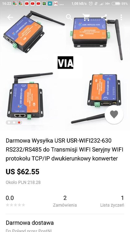

Gdzie kupić działający konwerter na Wifi ? Bo widzę tylko na Ali albo GB .. ktoś kupował gdzieś wysyłkowo w PL ?
Jeżeli jesteś zainteresowany to mam E-cov132,działa jednocześnie  z aplikacją Wojtka /rs485/ i stroną Wojtka /rs232/
Ecov chyba tylko po kablu. Ja kupiłem na Ali za 260zl działa i po kablu i wifi. Mocno rozbudowany 2 gniazda RJ.W PL kosztował 350 więc wybór był prosty.
LPSECURITY Szeregowy MODUŁ TCP/IP Wifi RJ45 Konwerter RS232 RS485 do Bezprzewodowej 802.11b/g/n Obsługa Serwera STA/AP/AP STA Tryb Pracy
http://s.aliexpress.com/7VNNRRRF?fromSns=Kopiuj do schowka
(from AliExpress Android)
Takie coś się nada ?
Po kablu jasne że pewniejsze. Jednak czasem może być problem z przeprowadzeniem kabla jak ja miałem, musiałbym wyjechać na zewnątrz i po ścianie jakieś 40 m.a po wifi jest ok nigdy nie miałem problemu z połączeniem poza jednym razem gdy mi się sieć wysypała jak poszedł router po burzy
Czy ten konwerter, który podałem w poprzednim poście, będzie dobry?
Pewnie będzie dobry ale z tego co wiem to nikt nie ma takiego więc nie za bardzo ktoś Ci pomoże z konfiguracją. Ja mam taki jak na foto ale jest sporo droższy, podobny ma jeszcze kilka osób tak samo się konfiguruje, ale ten zTwojego linka trzeba sprawdzić.Chyba że masz doświadczenie w tym temacie. Warto go sprawdzić jakie programy są potrzebne do konfiguracji. db94069d14d202c67122bb37e1d8d9d4.jpg
