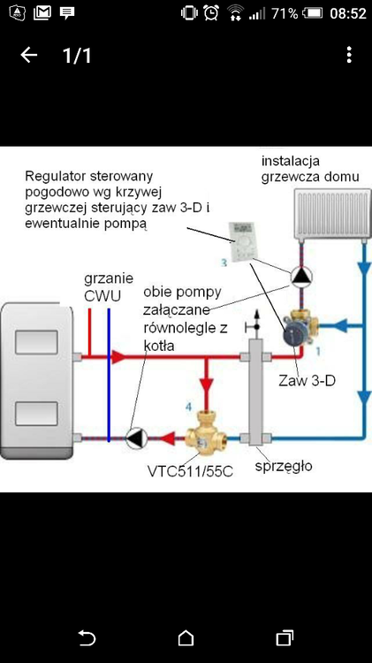

Do tego Sambor ma gdzieś na podoredziu schemat kotłowni idealny do peleciaka z podlogowka, z zaworem 3D i sprzeglem hydrauliczny jak nie masz miejsca na bufor a widzę że nie masz to dobry pomysł

Możecie pokazać jak wygląda taka kotłownia z 3 obiegami i że sprzęgłem?
t_d :)
