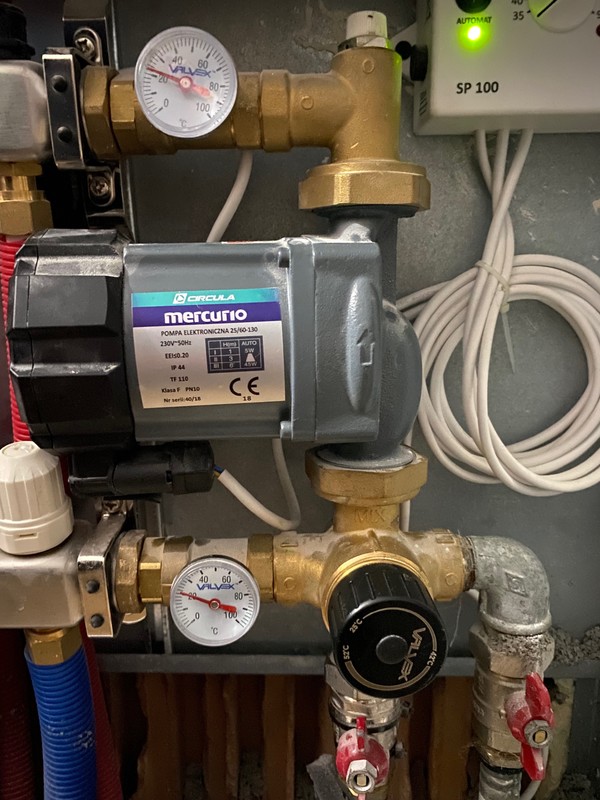

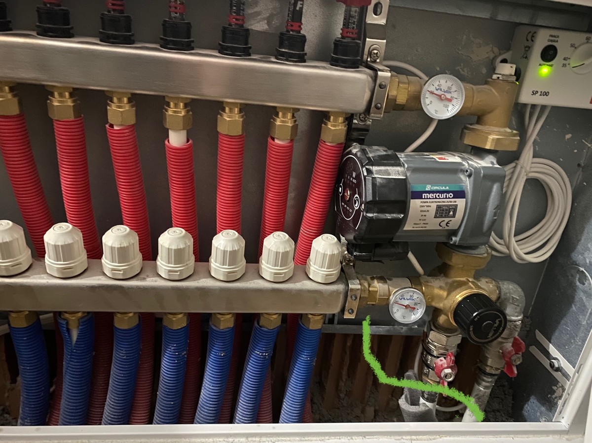

Mam pompę obiegową Circula Mercurio 25/60-130 pracującą na 2 biegu, w której okolicy od jakiegoś czasu występuje wycie jak na filmie: https://files.fm/u/hbu6hj3ev#/view/y6udfd2tc któremu towarzyszy wibracja wyczuwalna na pompie, pokrętle mieszacza (czarne, widać je częściowo w prawym dolnym rogu) oraz zaworze na doprowadzeniu wody z kotła.
Pompa pracuje z piecem Viessmann 050 który zasila 4 grzejniki na piętrze oraz podłogówkę na parterze i łazience na piętrze. Szeregowiec 100 m2.

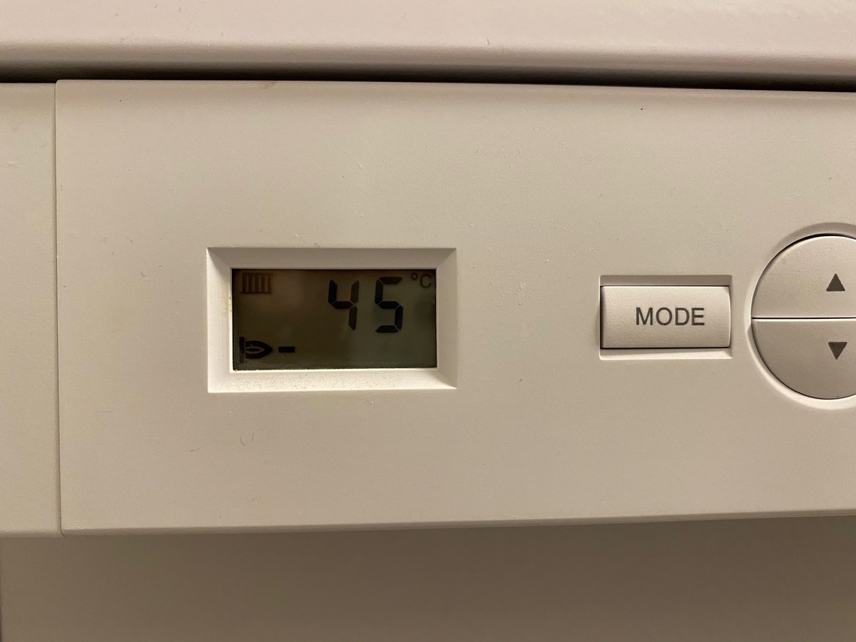

Na kotle ustawiona temperatura wody grzewczej 45 stopni.  Na pokrętle przy mieszaczu podłogówki ustawiłem ok 33-35 stopni (skala jest nieprecyzyjna), wtedy na powrocie jest z 28-30. Obecnie ogrzewanie uruchamiam raz na 2 dni, ponieważ jest bardzo ciepło (środkowy szereg), poza tym jest sterownik do pieca Salus który powyżej zadanej temperatury nie uruchamia pieca.
Hałas jest jakby zależny od temperatury wody. Gdy piec grzeje i do mieszacza idzie woda o temp np 45 stopni, to w okolicy pompy /mieszacza pojawia się hałas oraz wibracja. Gdy kocioł zgodnie ze swoim cyklem wyłączy się a woda schłodzi, hałas milknie. Podobnie jest, gdy pompa obiegowa jest wyłączona (mam sterownik pompy obiegowej SP-100 który załącza pompę przy odpowiedniej temp wody) a zaczyna dopływać nagrzana woda z kotła - w okolicy pompy/mieszacza słychać wycie i jest wibracja, gdy sterownik uruchomi pompę wycie znika i pojawia się dopiero za jakiś czas, już podczas pracy pompy.
Nie pomaga zmiana biegów pompy. Odpowietrzyłem pompę. Gdy pompa pracuje i słychać to wycie, chwilowo pomaga podkręcenie temperatury podłogówki na mieszaczu np do 40 stopni, hałas znika i powraca po kilku minutach.
Podłogówka - im niższa jej temperatura jest ustawiona na mieszaczu w momencie uruchomienia instalacji tym szybciej jest wycie. Gdy ustawię ok 30 stopni wyje od samego początku pracy instalacji, jak tylko kocioł poda wodę. Gdy wtedy podkręcę np na 34 ucichnie i zacznie wyć za jakiś czas. Gdy w momencie startu instalacji ustawiona jest na 36-38 wyć zacznie dopiero po kilku godzinach, wtedy już pomaga tylko skręcenie grzejników (najczęściej na pokrętle przy ustawionej 4-wyje, przy 2-nie wyje). Gdy przekręcę znów na 4 od razu wyje znów).
Dodam, że gdy uruchamiam ogrzewanie to grzejniki mam wyjściowo ustawione na 4.
Co może być przyczyną? Czy padła pompa czy raczej coś na mieszaczu? Na chłopski rozum to ciepła woda z kotła powoduje to wycie.. Pompa ma nieco ponad 2 lata tylko.

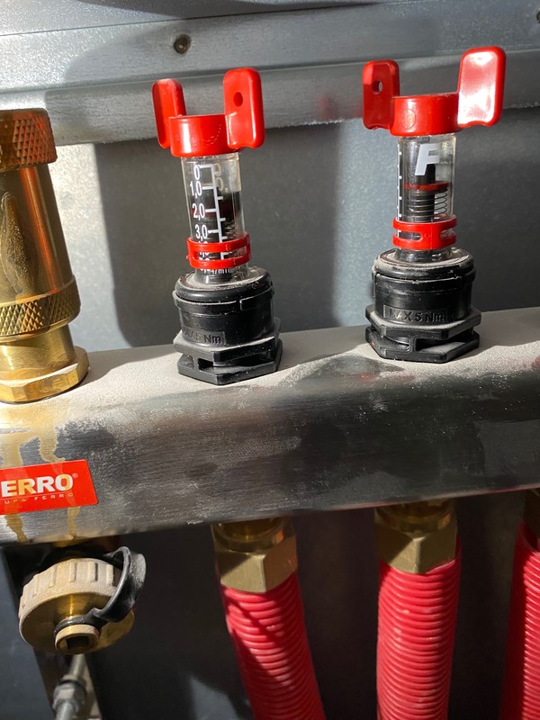

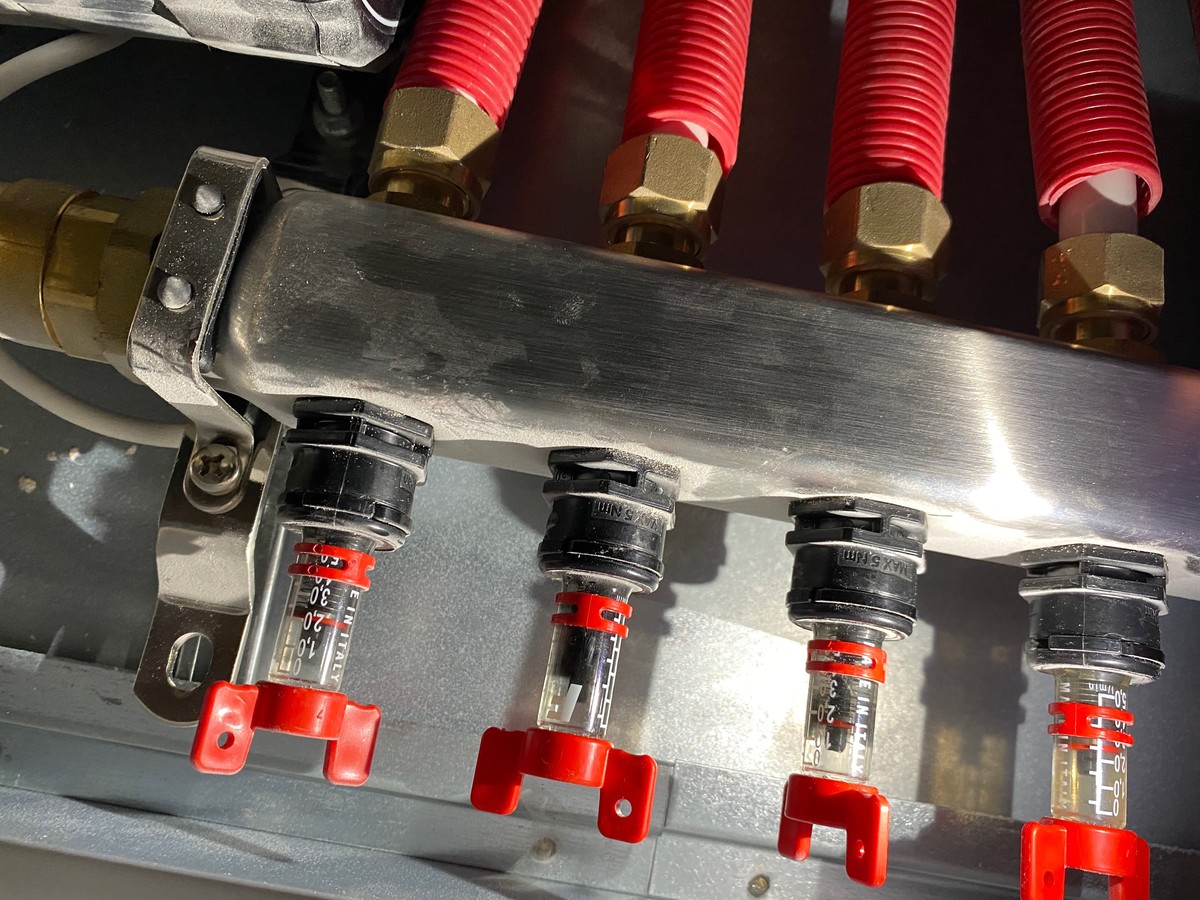

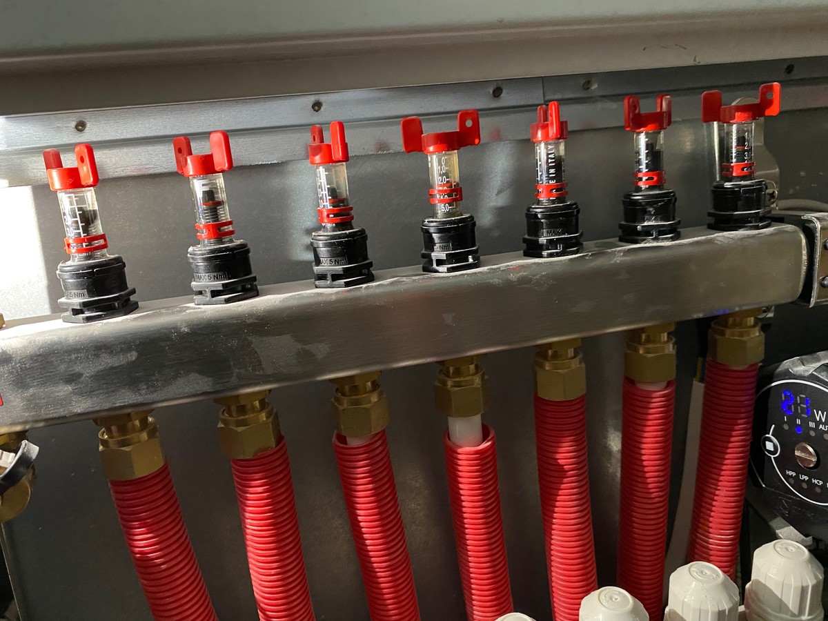

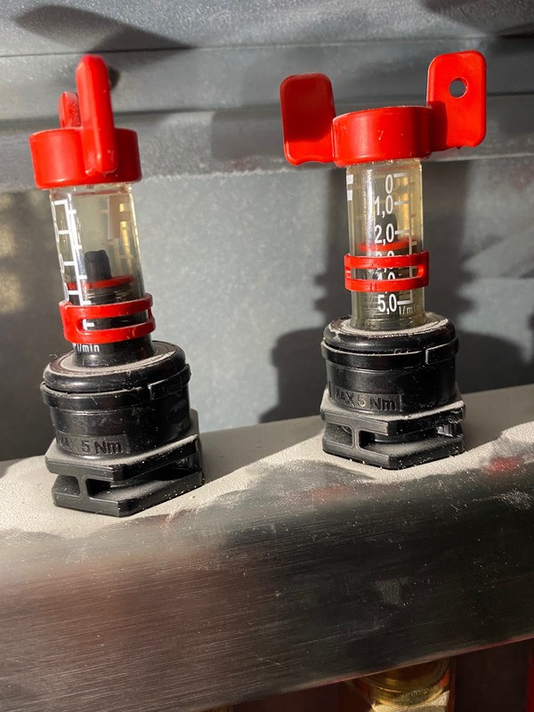

Dodam jeszcze przepływy

Może wirnik? Weź pompę na 1 bieg. Jak nie pomoże to ja rozbierz może jakiś syf się wdarł.

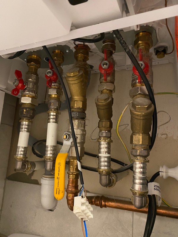

A może w kotłowni masz jakiś filtr z zaworem, którego należy wyczyścic?
Edytowane przez Michal27
Nie pomagają zmiany biegów. Pomaga jedynie chwilowo zwiększenie temp podłogówki na pokrętle mieszacza. W kotłowni mam tyle co na fotce. Nie wiem nawet jak odłączyć pompę a co dopiero ją rozebrać 😕 nie jestem tez w 100 % pewien czy wyje pompa czy coś poniżej. A gdyby pompa była brudna to pomagaloby np wspomniane zwiększanie temperatury?

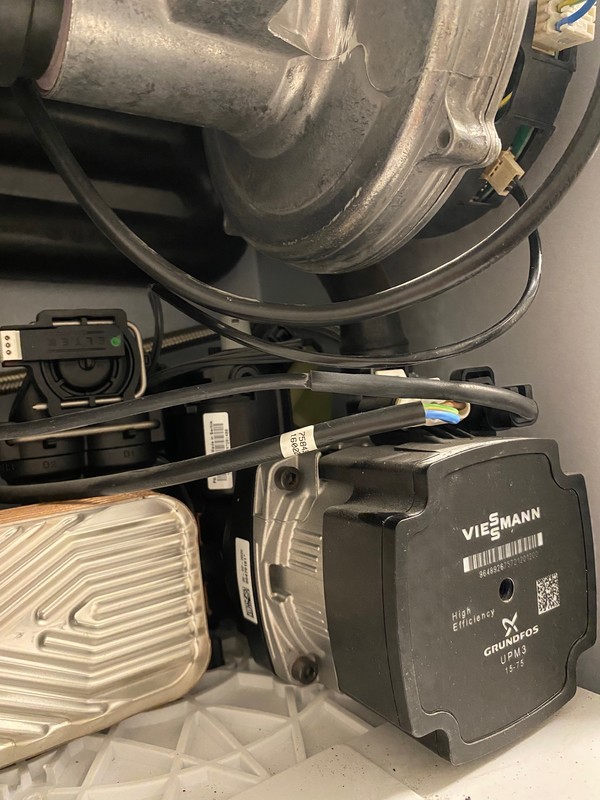

moze winna jest pompa w kotle? Problemy wydaje mi się, że zaczęły się jakos po przeglądzie kotła

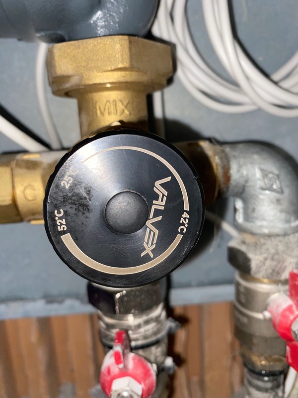

Typowy objaw złej pracy zaw 3-D , zawór do wymiany na jakiś markowy , najlepiej o takich samych rozmiarach, Polecam Esbe lub afriso
W kotłowni nie słychać przy piecu tego hałasu, ale faktycznie rura idąca od kotła również wibruje przy pompie podłogówki
A te zawory mają jakieś konkretne parametry ? Na moim nie ma oznaczeń, nie wiem jaki kupić. Każdy hydraulik da radę to wymienic ? Ten valvex to tandeta?

Nie widzę opcji zmiany biegu na pompie kotła

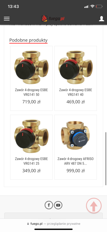

210. Ciężko dostać, większość jest na 220 np z afriso. Tylko rura od powrotu musi być przeciągnięta na lewo od zasilania jak na fotce - da radę ?
Ten zawór z zestawu jest niby do dużych przepływów, ja mam tylko podłogówkę na parterze w niewielkim szeregowcu, coś się stanie jeśli będzie za duży zawór ? Ciężko znaleźć coś na 210 mm
Chyba muszę znaleźć coś mniejszego, podłogówkę mam w salonie który ma niecałe 30m2 oraz łazience Ok 15 m2
Wszystko znalazłem, co byście wybrali : zawór jaki mam https://www.bridom.pl/valvex-zawor-termostatyczny-4-drogowy-termocontrol-34-pn10 tu info o systemie: https://valvex.com/content/uploads/2020/02/proff-plus.pdf czy ryzykować i przerabiać na to https://allegro.pl/oferta/grupa-pompowa-mieszajaca-do-podlogowki-bez-pompy-11906311612 o ile da się przełożyć rurki zasilania i powrotu
Ta grupa ma mały Kvs zaw 3-D =1,6 ; potrzebujesz zaw 3-D o większym przepływie np Kvs= 2,5
Na tej grupie będziesz miał problem z przepływem powyżej 1l/min,
Jest tu na forum Kolega, który jest producentem takich grup - @tomekb.
Napisz do niego na priv , na pewno ci pomoże, dobierze zarówno wymiarem , jak rozstawem i przepływem
