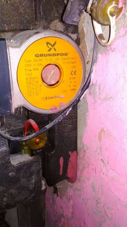

problem z pompką obiegową grundfos solar 15-60-130
Witam Panowie, mam problem z solarami rurowymi u rodziców, mianowicie w zimie rozszczelnił się układ i ubyło trochę glikolu, wczoraj był znajomy fachowiec, układ został uszczelniony, przepłukany,napełniony ale nie ma przepływu glikolu, pompka prawdopodobnie mieli w miejscu, mam pytanie gdzie taką pompkę mogę kupić lub jakis zamiennik Pozdrawiam
A nie jest zapowietrzona?
Wysłane z mojego GT-I9301I przy użyciu Tapatalka
zapowietrzona nie jest napewno kilka razy sprawdzane było i glikol przepuszczany przez obieg
Jeżeli chodzi o zakup takiej pompki sprawdzaj w sklepach internetowych ewentualnie w hurtowniach instalacyjnych. Takie pompki przeważnie są na zamówienie jeżeli chodzi o markę to tylko Grundfoss.
Jeżeli pompka kręci to powinna pompować. Można to sprawdzić odkręcić korek odpowietrzajacy i dotknąć śrubokręt em czy się kręci. Czasami pompka brzęczy ale nie kręci. Jeżeli stoi to można ją spróbować śrubokrętem płaskim rozruszać.
