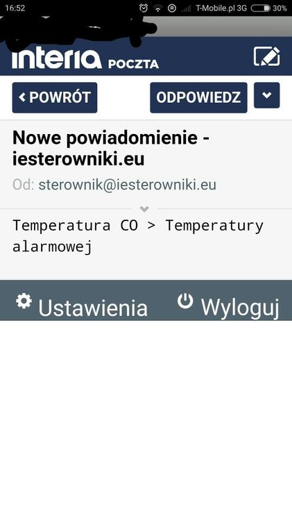

Poleciał soft v.35
Dodano powiadomienia na mail w sytuacjach alarmowych – działa od wersji v.34
Wersja v.35 – wprowadzono poprawki dot komunikacji z panelem pokojowym.
Trzeba będzie coś wygenerować jutro[emoji109]
Wysłane z mojego Redmi Note 3 przy użyciu Tapatalka
Niop, wypróbuj.
Jak u Was ze spalaniem ?
Nowy układ menu pasuje ?
wgrany będziemy obserwować
