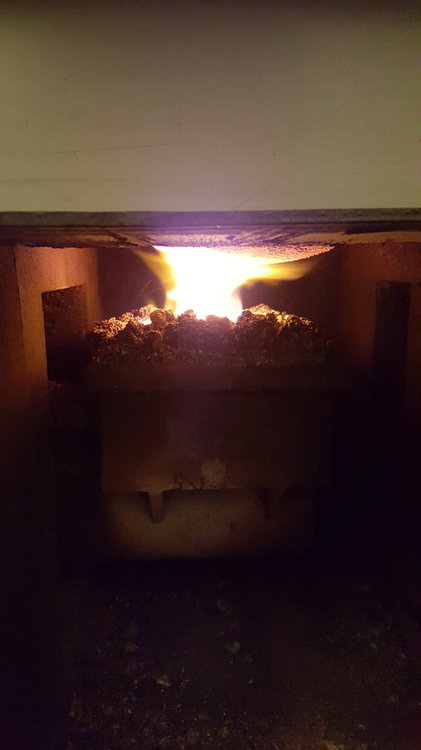

W. Załączniku przesyłam zdjęcie retorty
Niestety u mnie jest niższy i to sporo. Chyba muszę zmniejszyć przerwę.

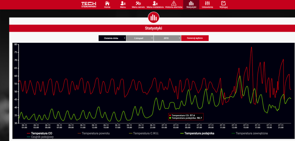

Od dziś mój kociołek ma jkąś histerię. Pracował bardzo dobrze, węgiel wypalał prawie na pył, aż tu dnia dzisiejszego wystąpił nagły wzrost temperatury podajnika do 60 stopni, co skutkowało alarmem. Od tej pory nie mogę go ustawić tak aby temperatura podajnika nie podnosiła się powyżej 45 stopni. Cały czas skacze i nie wiem czy jakieś lewe powietrze dostaje czy może coś innego. Tak jak pisałem do tej pory było wszystko ok.
A ślimak kręci normalnie?
Może zużyty kondensator motoreduktora i mniej podaje?
Kręci się normalnie

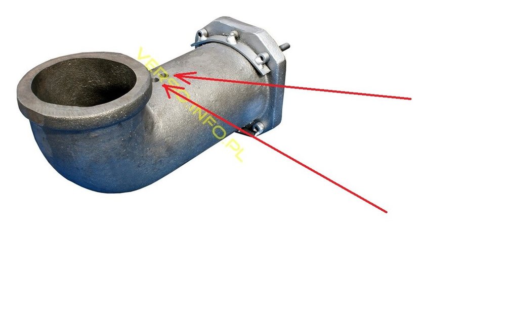

A kopczyk jak zwykle czy żar blisko ślimaka? Jeśli masz dosuszanie kosza a otwory palnika przytkane to więcej powietrza niż zwykle może iść dosuszaniem i obniżać żar w stronę ślimaka i podnosić temp ppdajnika. Albo jak klapa kosza nieszczelna.
Kopczyk jest raczej dobry ponieważ może chwilowo trochę się obniża a następnie wraca do swojej wysokości. Z klapą kosza to chyba po otwarciu wydobywał by się dym a u mnie czegoś takiego nie ma, no chyba, że pracuje dmuchawa. Zastanawiam się na dosuszaniem, lecz mam go o przeszło roku i takich problemów nie było. Problemy pojawiły się od czasu kiedy palę tą choler... Wesołą. Ponadto gdy piec przejdzie w podtrzymanie słyszę w dmuchawie odgłosy tak jakby palącego się węgla. Nie wiem  jak wygląda zapadka na dmuchawie czy to moze mieć wpływ na jakieś lewe powietrze. Nie mówię w tym momencie o przesłonie tylko zapadce.
Wesoła daje wyższą temperaturę więc i podajnik będzie cieplejszy. Jak podejrzewasz że żar za nisko schodzi poprzez lewe powietrze to pokombinuj z klapką na dmuchawie. Możesz też zostawić jeden otwór oddymiający w kolanie a resztę zalepić silikonem wysokotemperaturowym jeśli masz podobną budowę. Albo zalepić wszystkie - ja tak zrobiłem na poprzednim palniku i temp podajnika znacznie spadła.
