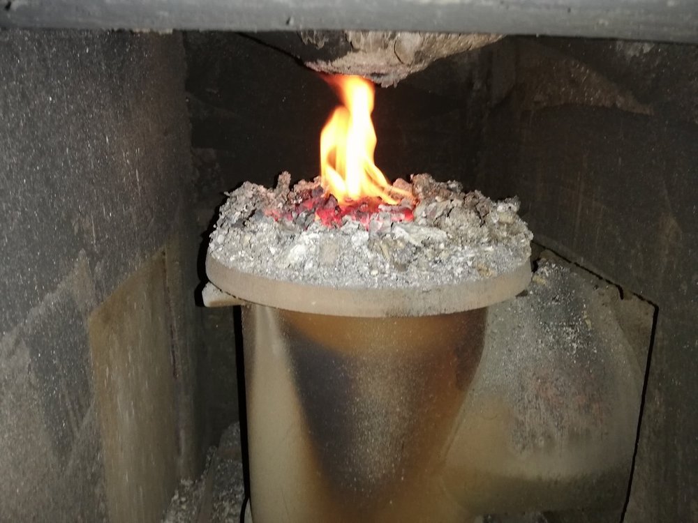

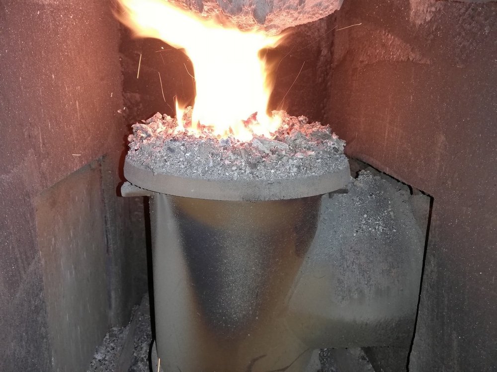

Proszę o ocenę kopczyka
Tak wygląda kopiec w trakcie pracy i następne zdjęcie po 15min. pracy tuż po przejściu w podtrzymanie, pytanie czy nie jest za wysoko?
A jaką Ci to robi różnicę? Najważniejsze aby CI piec nie przewalał nieprzepalonego groszku. Kopczyk możesz mieć wielki, możesz mieć mały, najwazniejsze aby Ci się ekogroszek dopalał, piec  żeby pracował i żeby w domu było ciepło ;)
No właśnie w tym problem, że paradoksalnie po podniesieniu zadanej i wyższej temp. na układ zaczął przerzucać niedopały
Mając krótki czas podawania i długi przerwy zauważam, że piec w miarę wypala węgiel, ale czas w jakim rozgrzewa się kocioł jest trochę za długi. Gdy piec przejdzie w tryb podtrzymania piec znów szybko się wychładza i aby powrócić do zadanem temperatury  pracuje przez kolejne kilkanaście lub kilkadziesiąt minut. W sumie węgiel się wypala ale znów w wyniku ciągłej eksploatacji wzrasta zużycie pradu i podzespołów podajnika oraz dmuchawy.
Idę o zaklad, że przez cały okres zimowy więcej jak 50 zł tego prądu nie zużyjesz;) Twoje  myslenie co do prądu jest jak najbardziej błędne ;) Lepiej chyba zapłacić 50 zł za całą zimę niż za dodatkową tonę ekogroszku, prawda? :) Druga sprawa, najlepiej dla pieca jest jak on nie przechodzi w podtrzymanie. Wtedy masz utrzymaną mniej więcej stałą temperaturę na piecu i w sumie na minimalnych ustawieniach piec mało zużywa ekogroszku.

Witam.
Wszyscy dążą do jak najdłuższego ciągnięcia palnika bez odstawiania....tylko nie Ty.
Wszystkie algorytmy , PID-y i innej maści wynalazki właśnie tak są projektowane, aby dopasować parametry jak tylko można, aby była praca ciągła palnika :)
Przepraszam za styl ale czasami trzeba dobitnie wytłumaczyć, a bilans zużycia elementów i energii jest podobny, gdyż każdą przerwę kocioł musi później nadgonić.
"JAZDA SAMOCHODEM PO MIEŚCIE, A JAZDA PO ZA MIASTEM"- ot takie sobie porównanie...
Pozdrawiam. YARO
Nie każdy to zrozumie :P

Nie twierdzę, że jest inaczej jak napisałem i  zapewne macie rację. Pytam ponieważ wcześniej paliłem innym węglem, gdzie wypalał się praktycznie całkowicie i piec szybcie dochodził do temperatury pomimo, że był mniej kaloryczny (Sibugol). Przy mrozach 25 -26 stopni spaliłem go przez pięć tygodni  1 tonę.
Witam.
Zacznij od uszczelnienia koronki palnika,zobacz jak dmucha i tracisz ciepełko w kominie.....

Zgodzę się z Tobą ponieważ ja w całym ubiegłym sezonie spaliłem 3 tony a ten rosyjski spałeł się w tempie drewno. A jaką masz temperaturę podajnika?
38-42 stopnie. Wyżej nie podskakuje. Dziś zauważyłem, że jak zwiększam moc nadmuchu, temperatura podajnika spadła na 34 stopnie :D Nie mam pojęcia czy to rzeczywiście taką może mieć zależność, popatrzę, potestuję i zdam relację, pewnie jutro.
No właśnie a mnie dziś skoczyła do 51 stopni, co nie zdarzało się do tej pory od  prawie dwóch lat od kiedy mam kocioł. Myślę, że żar cofnął się do tyłu na podtrzymaniu.
Istnieje taka opcja. A kopczy wysoki miałeś czy doś niski/zapadający się?
Jak mam ustawienia  tak jak ostatnio 8s podawanie 98s przerwa podawania to wysokość kopczyka ledwo wystaje ponad retortę lub nawet jest poniżej i może w tym czasie również żar cofać się niżej.
Jak skrócę przerwę podawania lub zwiększę czas podawania to znów nie wypala się węgiel i zrzuca do szuflady niedopalony.
a jaką masz moc nadmuchu?
obecnie 35% ale należy mieć na uwadzę napowietrzenie z dmuchawy podajnika, które mam założone
ja zwiększyłem dziś z 16% na 20%. 35 to za mocno jak dla mnie. Przy nadmuchu 16% miałem przerwę podawania 120 s. Teraz trochę zeszedłem z przerwą podawania.
A paląć weosołą pamiętasz jakie miałeś.
Jak u Ciebie wygląda wysokość kopczyka na retorcie czy też jest prawie równo lub czy się zapaduje w dół? Już nie wiem jak ustawić czy wydłużyć podawanie na 10 s i przerwę na 120 lub 130 aby był prawidłowej wyskokości. Mając tak niski kopczyk płomień jest bardzo słaby
5 s podawanie i przerwę 70 s, nadmuch 28%
To są nastawy jakie miałeś do Wesołej
