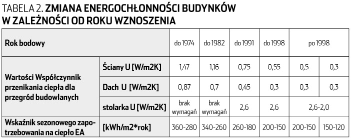

I teraz uwaga. Biorąc pod uwagę taką tabelkę:
http://www.archipelag.pl/files/FotoNew/5/5rps0a7070n9eo/1av2f9a0cu6uj4_original.jpg
Jego zapotrzebowanie powinno się mieścić w okolicach 300 kWh / m2. A właściciel spala w nim rocznie 10 ton flotu z Marcela (kaloryczność 21 GJ/tona) co daje 210 GJ = 58333, czyli zaledwie 416 W / m2 przy 100% sprawności.
Gdyby jednak policzyć sprawność z tych danych to wyszłoby że sprawność całoroczna tego kotła to aż 72%.

A tak poważnie: rzadko kiedy chyba występują budynki , które mają zapotrzebowanie 300 kW/m2 rocznie.
Skłonny byłbym do stwierdzenia ,że 150 to max; ponieważ ciepłolubny lokator to dodałbym 10% czyli 165/rok
W takim wypadku dom zużywa ok.23100 kWh ciepła czyli mamy sprawność rzędu 40% .
I pod tym podpisałbym się.

Załóż inaczej - kocioł obecny nie ma więcej niż 40% sprawności i mając ilość węgla policzysz zapotrzebowanie na energię.
Wynik odnieś do innego sposobu grzania.

Może trochę pomogę taka kostka 140m2 potrzebuje przy -20 14-17kw (max120w/m2). Przy średnich zimowych rocznych okresu grzewczego -2stC zapotrzebowanie nie przekroczy 6kw  temperatura w pomieszczeniach powyżej 20stC. Wynik spalania dobowego w średnich temp to 144kW. za okres grzewczy x 160 dni daje ok 23 tys. kW. Spalając 10 ton miału o wartości 21Mj  (5,833 kWh) przy 100% wykorzystaniu to 10.000 x 5,8= 58 tys. kW.  Można obliczyć sprawność 23 do 58 tj ok 40% ( wg mnie sprawność jeszcze mniejsza).
