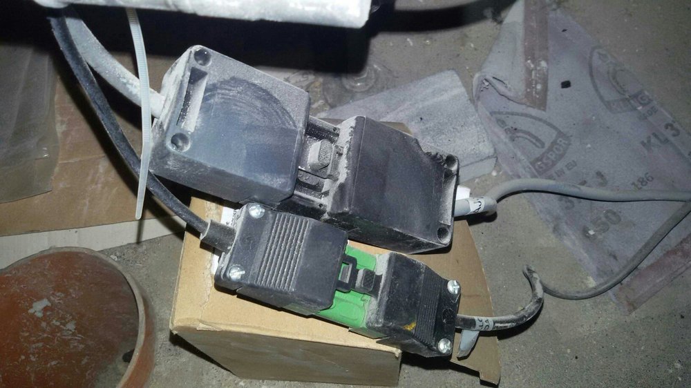

Niestety nie wyjmę ślimaka samego bo mam za blisko bojler, więc musiałem wyjąć podajnik. Robiłem to sam i wyleciał mi 1 kabel czarny z wtyczki. Nie jestem pewien czy dobrze go włożyłem?
Tam sa dwie wtyczki duza i mala do malej idzie hallotron do dużej siwy kabel
To ten 3 kabel gdzie idzie :D? To są własnie te wtyczki podłaczone do ślimaka.

Nie wiem czy tu cos widac :D

Wygląda na to, że ten kabel nie był nigdzie podłączony bo jest zaizolowany. Kur.. ja to mam szczęście od początku z tym piecem ;/
Ja przy motoreduktorze mam tylko dwa przewody. Jaden oznaczony etykieta PODAJNIK (większa wtyczka) oraz drugi oznaczony HALLOTRON PODAJNIKA (mniejsza wtyczka)
Czy możesz odizolować ten dodatkowy przewód? Czy masz czujnik na rurze podajnika?

Kolega kammill ma podłączony czujnik co widac na zdjęciach - pokazuje temperaturę podajnika. Dziwna sprawa ten kabel :|
Poskładałem dziś podajnik. Nie mogłem rozgryźć co za kabel i trochę się narozrkęcałem i zakręcałem ale doszedłem do tego! To jest kabel od czujnika temperatury podajnika... Tylko przy tym jak mi podajnik się osunął to wyrwało go z tego czujnika. Włożyłem i odpaliłem testowo - wszystko wygląda w porządku.
No i git:) A co było przyczyną zablokowania podajnika?
Wysłane z mojego GT-I9301I przy użyciu Tapatalka
Nie mam pojęcia. Nie znalazłem nic co by zablokowało ślimaka. Najprawdopodobniej zbitki węgla.
