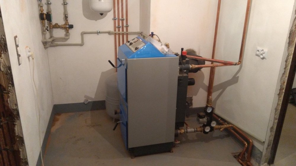

Mój schemat poniżej. Zawory zwrotne nie naniesione na rysunek, ale są.
Może zasilanie podłogówki dać na niższy króciec ? Może wtedy nie byłoby aż takiej dużej straty ciepła na szczycie bufora ?
Witam. Ponieważ u mnie w nowym domu też będzie zasypowiec z buforem, pozwolę sobie wtrącic 3 grosze. Zasilanie podłogówki powinno być wyprowadzone z bufora powyżej złacza biegnącego od kotła i ładujacego bufor. A powrót podłogówki poniżej. Schemat przedstawia złe podłaczenie.
Żeby bufor ładował się do wyższej temperatury temperatura dna bufora musi przekroczyc temperaturę wkładki, tzn 72°.

Nie wiem co ci w tym schemacie nie pasuje, według mnie jest ok. Co do ładowania bufora, to coś tam jest nie tak, nie mam loddomatu tylko vtc511 na 55st, ale u mnie inaczej temperatury się rozkładają, może dlatego, że mam kocioł 25kw..
Na tygodniu przebuduje na schemat atmosfera. Dzisiaj na wkładce 78 znowu układ się zapowietrzyl. Laddomat pomimo tego że pompa chodziła nie ładował bufora. Na wkładce 72 wszystko hula jak ta lala. Odpowietrze i wrócę do 72 i naładuje do dna 70.
Podłączenie powinno być trochę inne, ale to też powinno działać.
Zapowietrzać się nie powinno w żaden sposób
Daj fot podłączenia ladomata

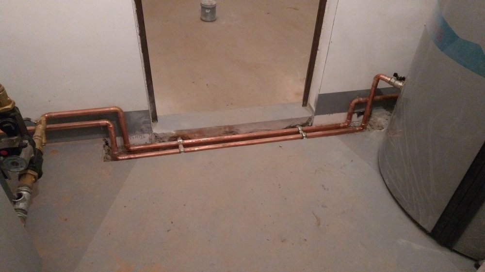

Rury do i z z bufora  są CU28 czy mniejsze?

CU28. Laddomat załączany oddzielnym termostatem spalinowym na czopuchu przy 60 st. Pierwszy bieg. Przy drugim biegu zaczęło bulgotać i układ się wtedy zapowietrzyl.
To bulgotanie to kawitacja - masz gdzieś za duże opory - może sitko brudne?
Zdemontuj wkładkę w filtrze i spróbuj bez niej.
Nie możliwe. To nowa instalacja. Woda czysta po filtrach za wodociągiem. Ale sprawdzę.
W instrukcji nie jest powiedziane jaka pompa czy 60 czy 40 ale jest rzeczywiście wskazane że drugi bieg dla kotłów poniżej 25kw. Tyle że na 1 biegu przy wkładce 72*C jest wszystko ok. Również przy tej wkładce na 2 biegu nie było problemów.
