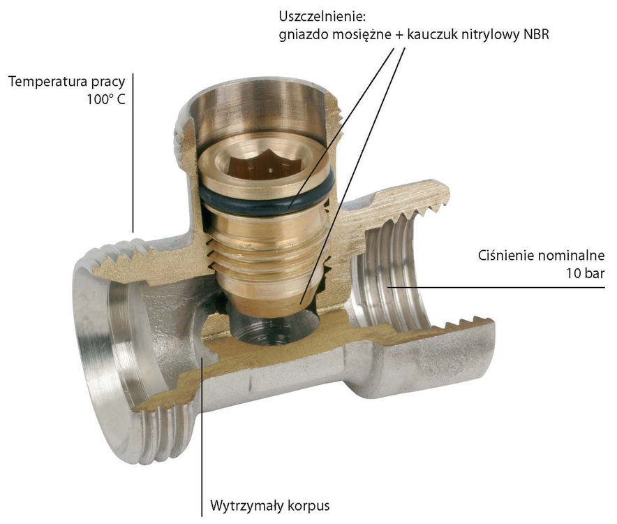

Jak przyjdzie hydraulik to mu powiedz żeby po kryzował te żeliwne grzejniki ,kiedyś je się kryzowało wsadzając nawierconą odpowiednią średnicą wiertla  monetę zdaje się  50 groszówkę aluminiową, rozkręcało się  śrubunek na powrocie  przy grzejniku i wsadzało się tam i zakręcało . Teraz robi się to inaczej .
Zamiast kryzować nawiercaną monetą napewno można prosty zakręcany zawór zamontować.

Zawór 4d puści ci wode w układ o temperaturze jaką chcesz. Miesza gorącą wode z pieca z zimną, która wraca z grzejników. To jedyne co robi.
Jeśli gdzieś ci niedogrzewało to nic się nie zmieni. To już urok twojej instalacji niestety.

twoja instalacja wymaga regulacji przepływów, powinno się zmniejszyć przepływy w kalafiorach które są najcieplejsze aby część wody popłynęła w stronę chłodniejszych.
ta woda zwyczajnie jest leniwa i wędruje sobie tam gdzie nic jej nie stawia oporu czyli do tych pomieszczeń które masz najcieplejsze i bliżej kotła lub z mniejszą ilością "zakrętów" i przez rury o większych przekrojach.
tam gdzie napotyka opór zwyczajnie dociera jej mniej. Ty musisz poprzez regulację zmusić ją by popłynęła tam gdzie jest potrzebna a nie gdzie jej łatwiej :)
wtedy możesz wykorzystać dopiero zawór 4d do wyregulowania temperatury wody idacej na dom aby go nie przegrzewać. zadbaj o to aby zoatsł zamontowany zawór o odpowiedniej średnicy i żebyś miał termometr przynajmniej za nim by wiedzieć jaką puszczasz na dom temperaturę- łatwiej wtedy określić dla jakich temperatur będzie komfort cieplny w domu

Zawór 4-D bedzie dobrze działać ,już to wałkowaliśmy ,do twojej instalacji to 5/4 może być za mały może 6/4 hydraulik zastosuje ,ale jak masz zamiar szybko przerabiać instalację to zakładaj 5/4 .
Co do grzejników ,które niedogrzewaną pisałem o kryzowaniu ale to może być też wina przymykania zaworów (wcześniej Ci to poleciłem) ,które pewnie przymykasz nieumiejętnie może  trzeba by przymykać je  w różnym stopniu żeby wyrównać ciśnienie na rozgałęzieniach.
Do kryzowania nie nadają się zwykłe zawory kulowe przy grzejnikach ,ponieważ każdy bedzie miał dostęp do nich  i jak pokręci to zniweczy regulację przeprowadzoną przez hydraulika .
Jeżeli chcesz kryzować zaworami to są specjalne zawory które się montuje przy grzejniku na powrocie i  nimi można po kryzować każdy grzejnik oddzielnie
zawor-grzejnikowy-powrotny-rlv-s-1-2-kat
to zawór grzejnikowy powrotny ,wewnątrz jest pokrętło na imbus do dławienia przepływu.
Poszukaj w okolicy prawdziwego hydraulika ,który wyreguluje i uporządkuje twoją instalację.
