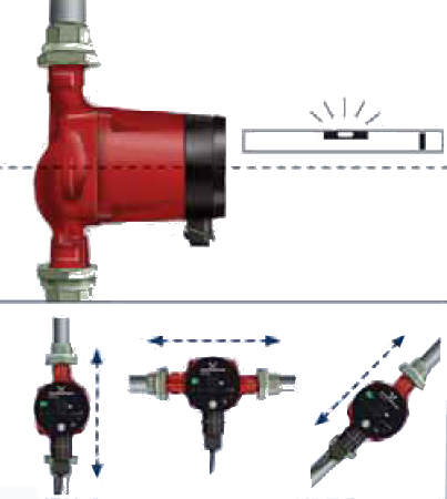

Witam mam pytanie czy można montować pompę w poziomie za zaworem 4drogowym? Jest za mało miejsca miedzy piecem a tym rozgałęźnikiem na piony.Gdyby miała być zamontowana pionowo trzeba obciąć tą dwu calową rurę. Dzisiaj był 3 instalator i twierdził,że tak może być on by tego nie obcinał i włożył ją za zaworem w poziomie aby zmieścić. Wole zapytać na zapas aby Mnie niczym nie zaskoczył... Pozdrawiam
Można pompę zamontować w poziomie.

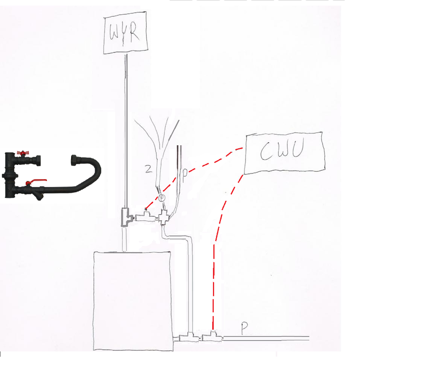

Dziekuje za odpowiedz. Mam pytanie jesli sa dwa powroty z instalacji z góry jeden a drugi z prawej strony wchodzacy do pieca czy przy montażu takiego zaworu oba maja byc połączone i dopiero wchodzic do kotla. Czy może byc tak ze ten z gory idzie do zaworu i wraca do kotla laczac sie z tym drugim?
W poziomie ale niech ją rozkręci 4 śruby i ustawi do pionu .
Powroty sumujesz przed 4d . bojler przed samym wejściem do kotła. 4d taki jak wyjście z kotła 6/4 Esbe na przyklad
Teraz to już sam nie wiem ten powrót jest na dole a trzeba by go podpiąć z górnym powrotem złączyć i wejść w zawór 4drozny i pościć w dół do pieca z zaworu. Żaden instalator nie zwrócił na to uwagę chcieli podłączać górny powrót do zaworu i łączyć dopiero przy piecu ale juz za zaworem. Ale logicznie myśląc to przecież wracająca woda z dolnego powrotu jest chłodniejsza i wtedy z ochrony kotła nici no chyba że jak się ona zmiesza z obiegiem kotłowym to będzie dobrze? Czy ten dolny powrót można normalnie podnieść nie będzie to miało jakiegoś wpływu woda musi iść w górę jest pompka ale czy to będzie działać?. Wychodzi na to,że mam pecha co do instalatorów zaczynam wątpić czy ktoś potrafi to podłączyć w mojej okolicy:/.
Cześć, przewał i bojler zasilany bezpośrednio z wyjścia kotła, obieg kotłowy -na czerwono- rurą taką jak wychodzi z kotła , 2 powroty najlepiej połącz przy podłodze a potem 1 rurą do góry , ja też podnoszę powrót z 3 pionów z podłogi do zaworu na wysokość góry kotła, jedyne co zauważyłem to słabiej grzeje dół kaloryferów na parterze tam gdzie kocioł ale tylko gdy działam na grawitacji , z pompką jest ok , ja mam zawór 6/4 ESBE   i na jesień ustawiam 4D otwarty na 3/4  i grzeję grawitacyjnie bez pompki , z pompką otwarcie ok 1/4
Mam pytanie Animus do Ciebie jak będzie grzane tylko cwu latem nie są potrzebne jakieś zawory odcinające na kaloryfery czy wystarczy tylko 4drogowy zamknąć. Znalazłem instalatora ale wole mu przedstawić ten rysunek co podałeś i może coś z tego będzie. Czy tak jak narysowałeś jest dobrze ochrona powrotu i regulacja na grzejnikach będzie zachowana wole spytać bo Ma się zjawić jutro na oględziny. Bardzo dziękuje za wszystkie odpowiedzi jak do tej pory informacji zebrałem bardzo dużo już przez chwile Myślałem,że sam zacznę to robić bo ręce opadały od tych instalatorów:/ Pozdrawiam
Ja zamykam zawór przy pompie i przekręcam zawór 4 -D w drugą stronę wtedy mam 2 obiegi jeden większy  przez bojler CWU a drugi mały przez zawór 4-D przy kotle .
Co do tego jednego powrotu poza zaworem to będzie działać to jest sprawdzone .
Jak chcesz grzać latem to zrób tak:

Nie zapomnij o zaworach zwrotnych i o pompce na CWU.

Jeżeli bojler ma działać grawitacyjnie to trzeba grubsze średnice rur od bojlera do kotła i trzeba   podnieść do góry ten powrót .Jak pompka ma pchać wodę  w bojler to powrót może być tam a rurki do bojlera cieńsze.

Czy ta pompa LFP jest zamontowana prawidłowo cały czas hałasuje tak jak by coś tam było w środku taki metaliczny dźwięk czy trzeba ją jakoś wypoziomować Animus pisałeś aby odkręcić 4srubki i ustawić ją do pionu jak to zrobić? Boje się,że ona długo tak nie pociągnie i kolejny wydatek

co do montażu pompy , jeśli os wirnika pompy jest w poziomie to raczej jest ok
Monta%C5%BC%20pompy%20bezd%C5%82awicowej
te "cztery śrubki" służą do zmiany położenia korpusu pompy względem osi przepływu
