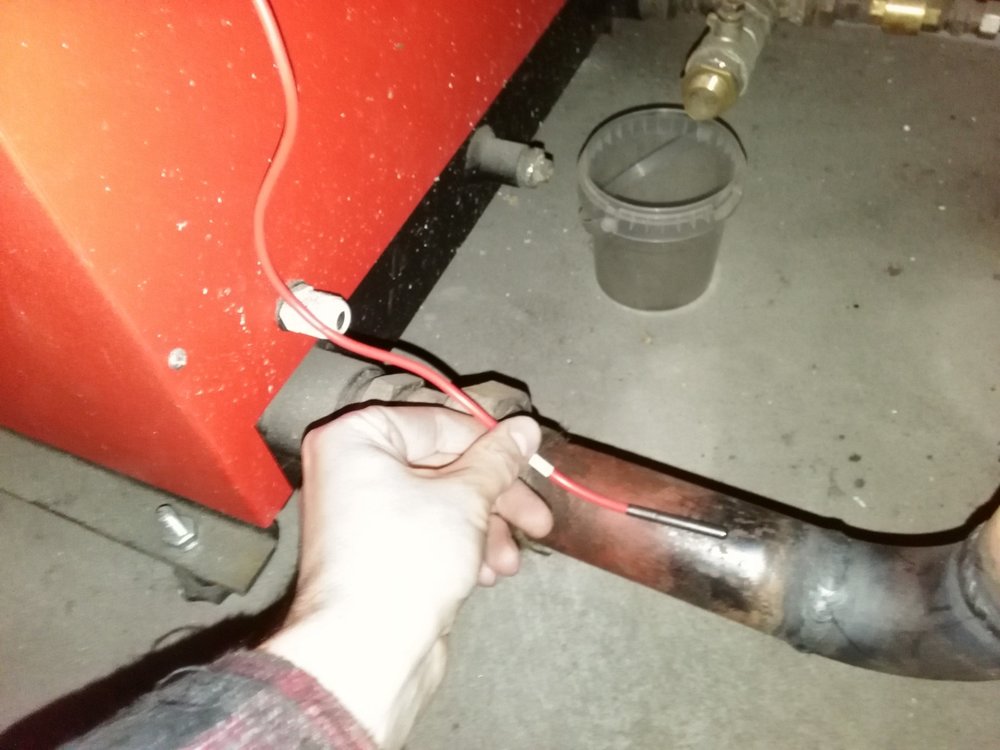

Zrobiłem sobie test.
Kupiłem sobie czujnik temperatury z Estymy:
I przyłożyłem go na powrót do kotła. Przy samiutkim piecu, żeby widzieć ile realnie stopni wraca do kotła:
To ten czerwony kabel:

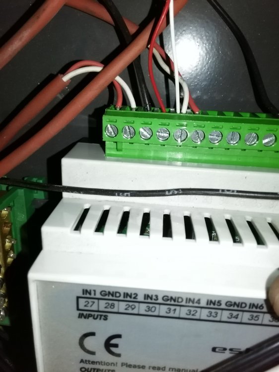

Jako, że niestety sterownik Estymy nie ma odczytu temperatury powrotu, to podłączyłem ten czujnik w sterowniku w PINy 30 i 31, czyli zamiast... czujnika temperatury CWU:
Żeby nie psuł mi sterowania, to w sterowniku program CWU ustawiłem na "wyłączony". Żeby woda w kranie była jednak ciepła, to uruchomiłem grzałkę na prąd, którą mam w moim bojlerze.

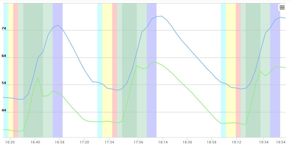

No i teraz obserwuję sobie temperaturę powrotu na moim Vide Net. Oto mój wykres. Proszę o opinie, czy wg was powrót mam za zimny, czy może jednak nie jest źle?
Powrót ma od 40 do 61 stopni. W zależności od tego jaka jest temperatura kotła.
Powinien mieć nie mniej niż 55. Kiedy ma więc mniej? Właściwie tylko wtedy, gdy piec się dopiero rozgrzewa. Gdy piec już ma powyżej 60 stopni, to powrót nie ma mniej niż 55.
Dzisiaj jednak na zewnątrz była plusowa temperatura. Nie wiem, czy jeszcze kiedyś tej zimy będą mrozy, ale wtedy ponowię ten test. Póki co zostawiam tak na noc i zobaczymy co się będzie działo jutro rano, jak będzie musiał dogrzać po nocy zimny dom.
Ale jak może mieć powyżej 55 stopni, skoro w tym czasie kocioł nie ma 60 stopni?
Mam teraz za dużą moc jak na taką pogodę i brak ogrzewania CWU, przez co mimo pracy skokowej i 30% mocy, kocioł przy nikłym odbiorze dochodzi do szybkiego wygaszania. Cykle przez to są bardzo krótkie, bo ledwo przekraczające 20 minut, przez co 10 minut startu, a co za tym idzie - zimnego powrotu to pół cyklu. Przyjrzyj się osi odciętych układu współrzędnego.
Jutro spróbuję wymusić dłuższą pracę obniżając moc palnika. Wtedy się okaże, czy to tylko pierwsze 10 minut powrót jest zimny, czy faktycznie 50% czasu cyklu.
ano może mieć np. 58,06C na kotle i 55,34C na powrocie - u mnie zawsze różnice rzędu 2-3stC;
przytnij tą moc max, żeby dłużej pracował albo zmniejsz histerezę kotła - coś za coś
