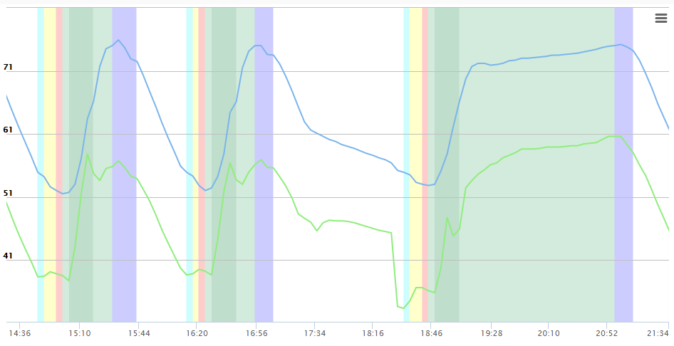

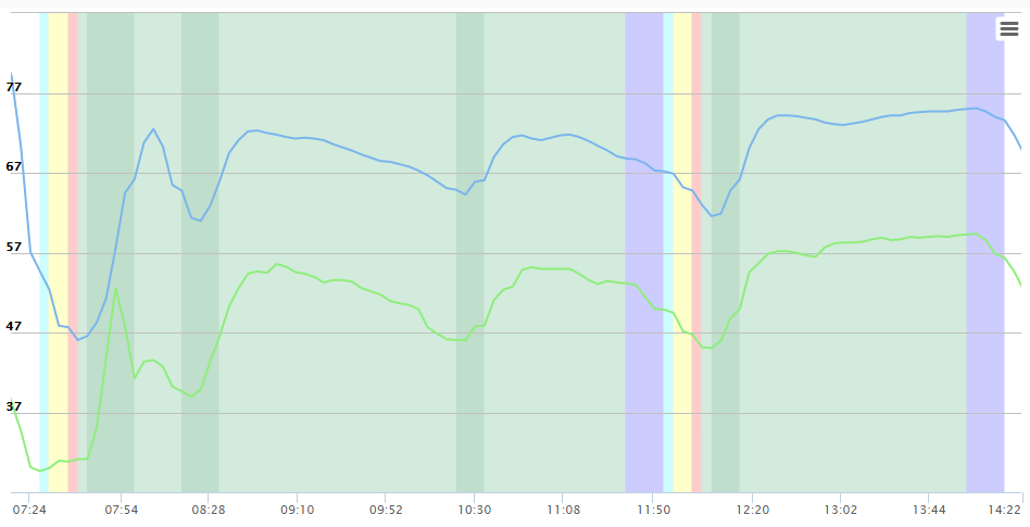

To wykresy z dzisiaj. Obniżyłem moc, przez co wymusiłem na palniku dłuższą pracę. Oto efekt (niebieska kreska to temperatura kotła, zielona to temperatura powrotu):
Powrót zawsze niższy od temperatury kotła o jakieś 15-20 stopni. Żeby w takim razie miał te swoje wymagane 55 stopni, to kocioł musiałby pracować przy zadanej temperaturze około 75-80 stopni. Z tego, co piszecie, to pracując na takiej temperaturze, pojawiają się już straty, co nie?
Mam to co chciałem: mimo niedoskonałości Estymy, która nie przewidziała możliwości pomiaru temperatury powrotu, zmierzyłem go po swojemu. I teraz już z czystym sumieniem mogę po sezonie zimowym zrobić to, o czym piszą mądrzejsi na tym forum: pompa na powrocie. Dziękuję, dobranoc ;)
