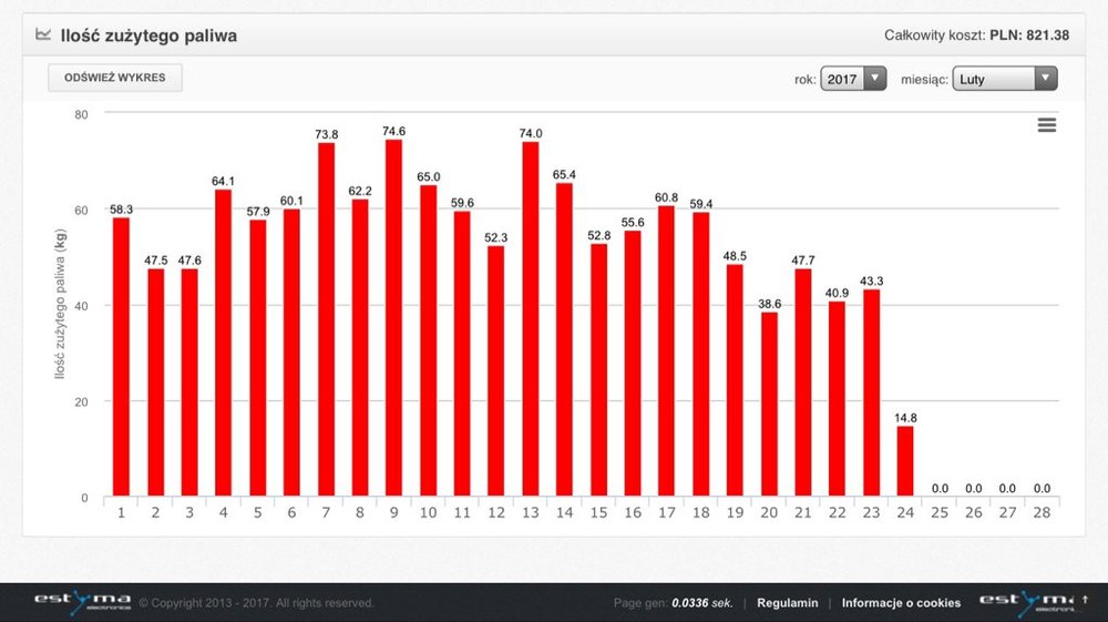

Ja utrzymuję 21* przez całą dobę i taki sposób palenia pelletem może się opłacić, nie będzie jednak komfortowy, gdy grzejnik jest zimny nie ma promieniowania cieplnego i odczucie temperatury jest mniejsze niż faktyczne. Poniżej wklejam wykres wczorajszego dnia i poniżej spalanie za luty przy moim sposobie grzania.

W załączniku wysyłam moje spalanie w lutym (na 16 lutego nie patrz bo robiłem test paliwa) i wczorajszy dzień.
Dom bez piwnicy z 1998 r, podłogi styropian 5cm, ściany cegła + styropian 5cm, dach wełna 35 cm, stropy też wełna 35 cm, jak widać żadnych cudów, powiedziałbym nawet że słabo ocieplony jak na dzisiejsze standardy.

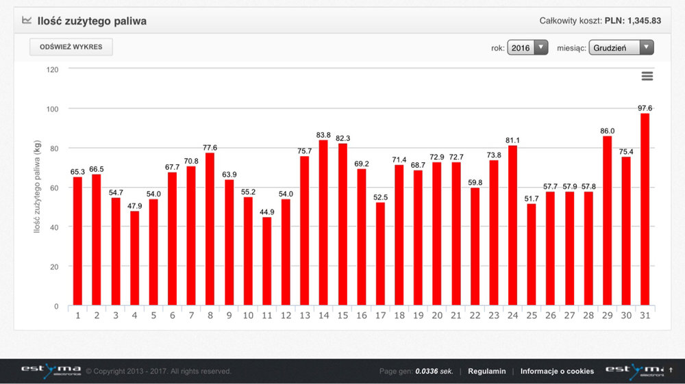

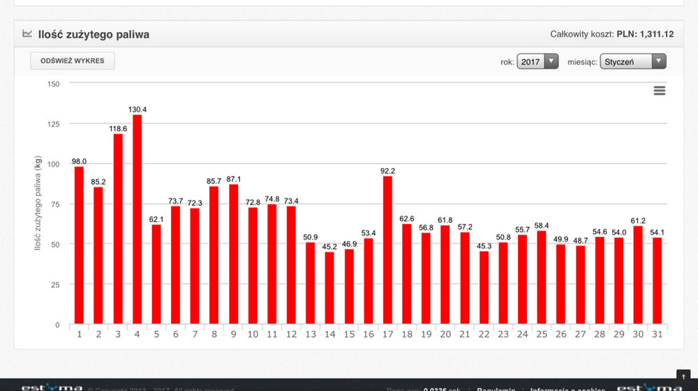

Jak wsponiałem u mnie 540 metrów do ogrzania. Dom ocieplony (ściany wełną, dach też dodam, że jest płaski). Niestety nie znam szczegółów docieplenia).
Spalanie jak widać, najniższe nie jest, ale takiego domu tanio nie da się ogrzać. Do początku stycznia paliłem pelletem ukraińskim, potem był bukowy 1 tydzień stycznia). Teraz jest Ok. Pellet z drzew iglastych jest najlepszy. Różnice w spalaniu czasami są duże bo z Ozim szukamy optymalnych ustawień. b0c7f33627d94a4c3ce4450c979d2ddd.jpg065443689ca54031fe2f33ab94b2c10e.jpgef3f365c25e7b7d0561140ee2d543871.jpg
