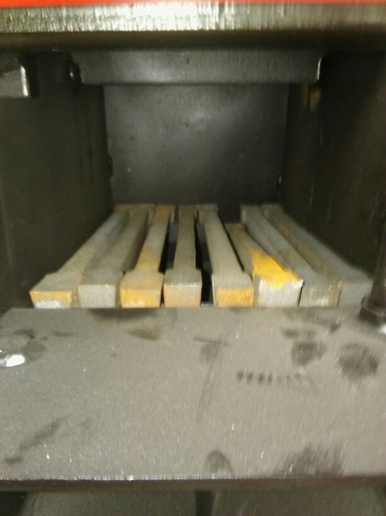

U mnie "klapy" PW są od pewnego czasu już maksymalnie opuszczone, minimalna szczelina PP to 2-3 mm co powoduje, że właściwie cały czas jest ogień - mniejszy, większy ale ogień i zero dymu z komina. Też kombinowałem z rurkami w otworach PW i tak naprawdę nic to nie daje. Za to bardzo dobrą robotę robi pionowa płytka szmotowa która wystaje ponad otwory PW i znajduje się w ich osi, przysłaniając je w 2/3 pola powierzchni . Sprawia, że wszystko się pięknie dopala - wcześniej jak płytka była krótsza i nie przysłaniała otworów PW to na małym ciągu (klapka PP przymknięta , szczelina 2-3 mm) trochę kopciło z komina.  Obecnie czy na małym czy na dużym ciągu (z wyjątkiem oczywiście rozpalania) - zero dymu i suchy komin.

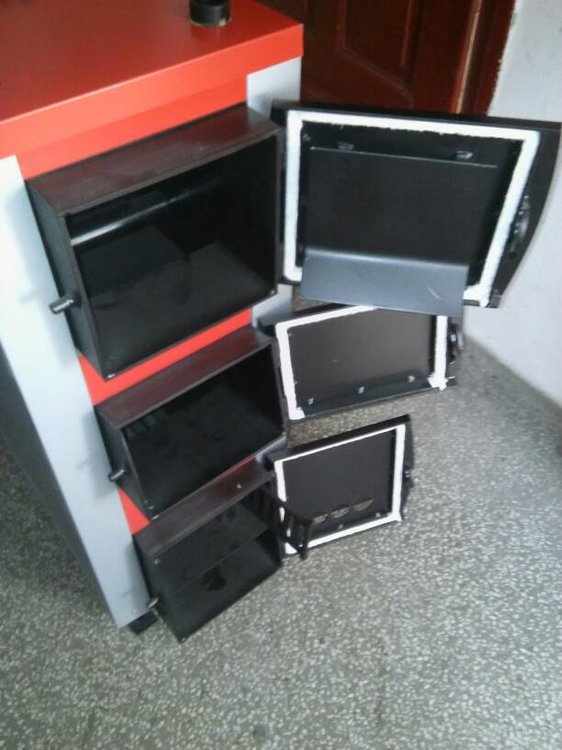

.... Podzielę się tez pomysłem na obniżenie żaru w komorze zasypowej. W Ksgw Zgoda są wspólne drzwiczki paleniska i popielnika, co nie jest najlepszym rozwiązaniem. Ja oddzieliłem te komory sznurem szklanym zamocowanym w drzwiczkach i dzięki temu PP przedostaje się do paleniska tylko od strony popielnika. (foto)
Witam Kolegę Szwarc. Powiedz proszę jak gruby masz ten wklejony do drzwiczek sznur? W moim KSGW 11 kW - wymierzyłem, że winien mieć grubość 25 mm (!) aby zasłonić całą szczelinę. Czyli aby w moim piecu sznur spotkał się z "podłogą" paleniska trzeba przykleić 2,5 cm grubości sznur!
i we wcześniejszym poście wygląda tak jak na moim rysunku? Szczególnie chodzi mi o płytkę szamotową w osi wlotów PW.
Piotr
Wygląda to tak jak na rysunku, Płytka może być nawet dłuższa. Z moich obserwacji wynika, że płytka podczas palenia bardzo się rozgrzewa, bo ogień wraz dymem uderza bezpośrednio w nią i ją opływa i "dym" przez to lepiej się dopala. Otwory PW w 2/3 otwarte.

A czy przy tak ułożonych szamotkach (pozioma szamotka styka się z przegrodą) ruszta przy rusztowaniu nie blokują się? U mnie w Zgodzie 15kW ruszta podnoszą się przy rusztowaniu i mam obawy o blokowanie czy pękanie szamotek czy nawet rusztu.
Piotr
... W moim KSGW 11 kW - wymierzyłem, że winien mieć grubość 25 mm (!) aby zasłonić całą szczelinę. Czyli aby w moim piecu sznur spotkał się z "podłogą" paleniska trzeba przykleić 2,5 cm grubości sznur!
W moim kotle 15kW idealnie pasuje sznur grubości 3cm - przykleiłem go czerwonym silikonem.
Ruszta mam zablokowane, bo pozioma płytka szamotowa dosyć ciasno styka się z przegrodą. Najlepiej, żeby w ogóle nie było tam żadnej szczeliny. W głowie mam już pomysł jak usprawnić palnik, żeby ruszta mogły się poruszać, ale prawdę mówiąc jakoś szczególnie nie przeszkadza mi brak tej funkcjonalności.

Najprostszy układ cegieł szamotowych to trzy pionowe cegły za przegrodą. Dwie duże po bokach i cieńsza na tylnej ściance. Taki układ dużo daje a nie wymaga przeróbek i nie wymaga większych kombinacji. Dobry na początek.

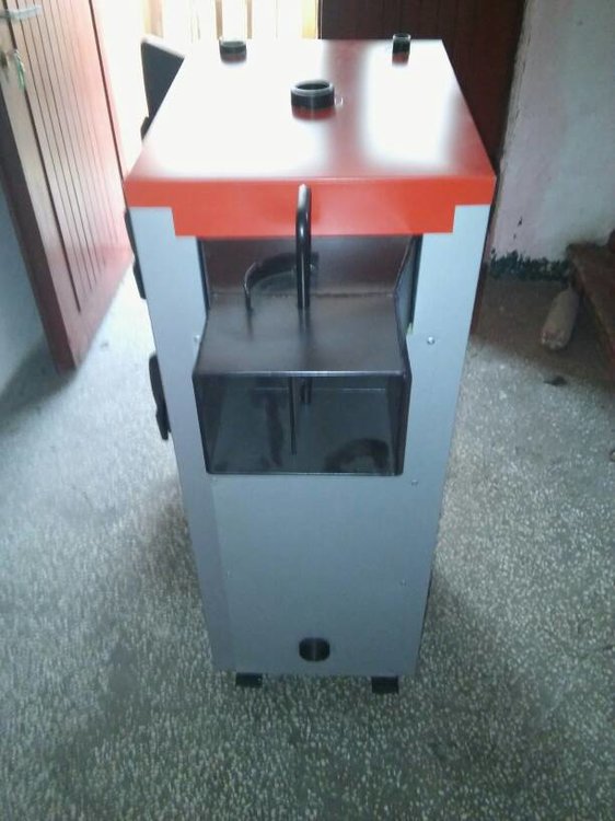

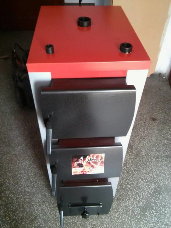

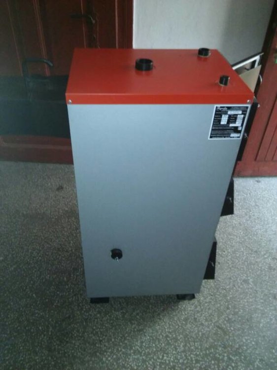

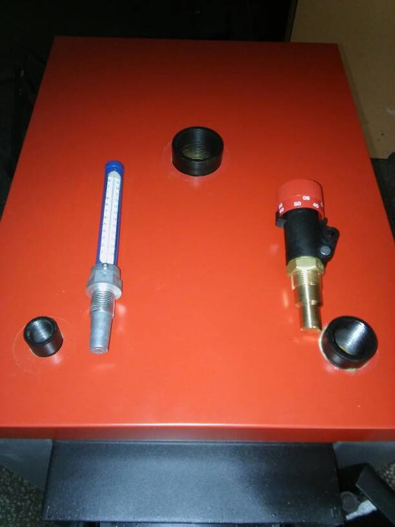

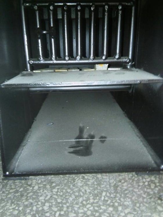

Witam.
Przyjechał mi ten kociołek.
PW jest podawane z boku przez małe wezyrki chyba to przerobie robiąc klapkę w dzwiczkach załadowczych.

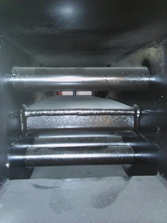

Ruchome ruszta trochę mnie rozczarowały i to tez usprawnie.
Reszta wizualnie na plus.
Dostałem w gratisie miarkownik ale nie pasuje gdyż ma za mały gwint (ten miarkownik).
No i termometr klasyczny stojący na rtęć zastąpię manometrowym.
Kompluje reszcze rury PP i jak miną mrozy montuje.

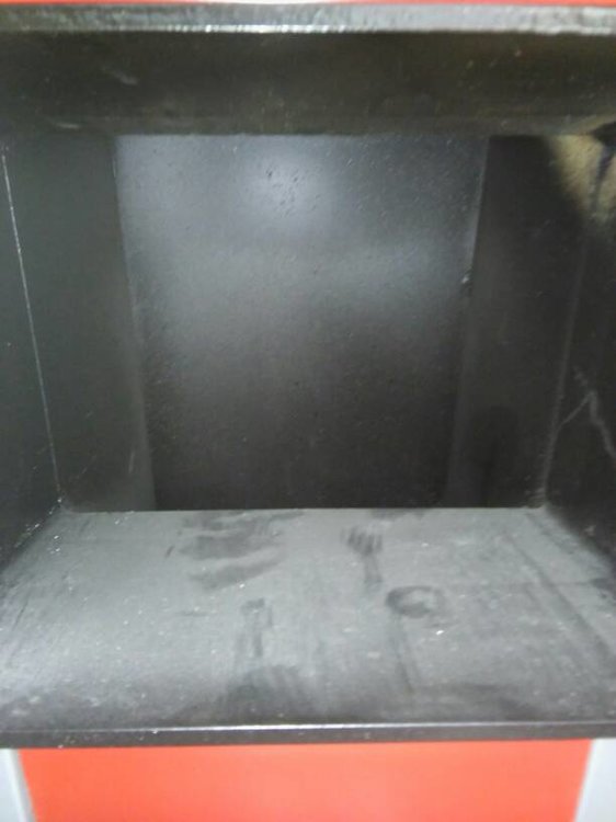

Mam prośbę. Możesz zrobić zdjęcie tej dziury w komorze załadowczej nad paleniskiem ( do oddymiania). W którym jest ona miejscu. I jeszcze jedno. mógłbyś zmierzyć głębokość tego kotła po zewnątrz od mufy powrotu do końca drzwiczek.
Ja tej dziury już Niemam jest fabrycznie zaspawana.
Zdjęcia wrzucę po południu.

@gersik od mufy do drzwiczek jest 67cm plus rączka 5cm.

Miarkownik ma gwint 3/4 ", Dokup sobie redukcję mosiężną 3/4" - 1" i będzie OK. Nie kupuj redukcji do hydrauliki czyli ocynkowanej bo ma stożkowy a nie prosty gwint.
jak będziesz kupował redukcję to taką:
http://www.kontaktsa.pl/foto3/inne/redukcja_mosiezna_front.jpg
