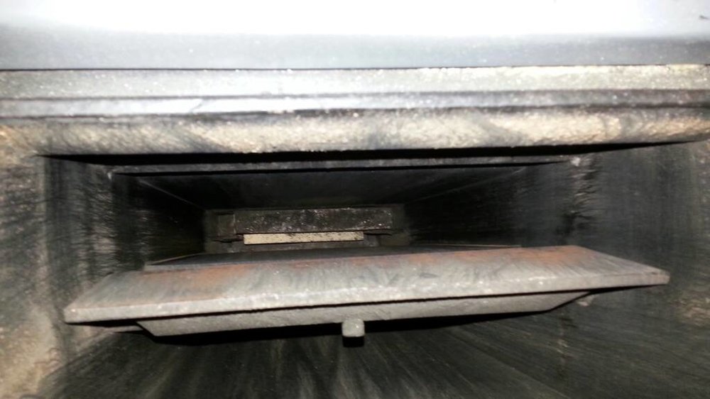

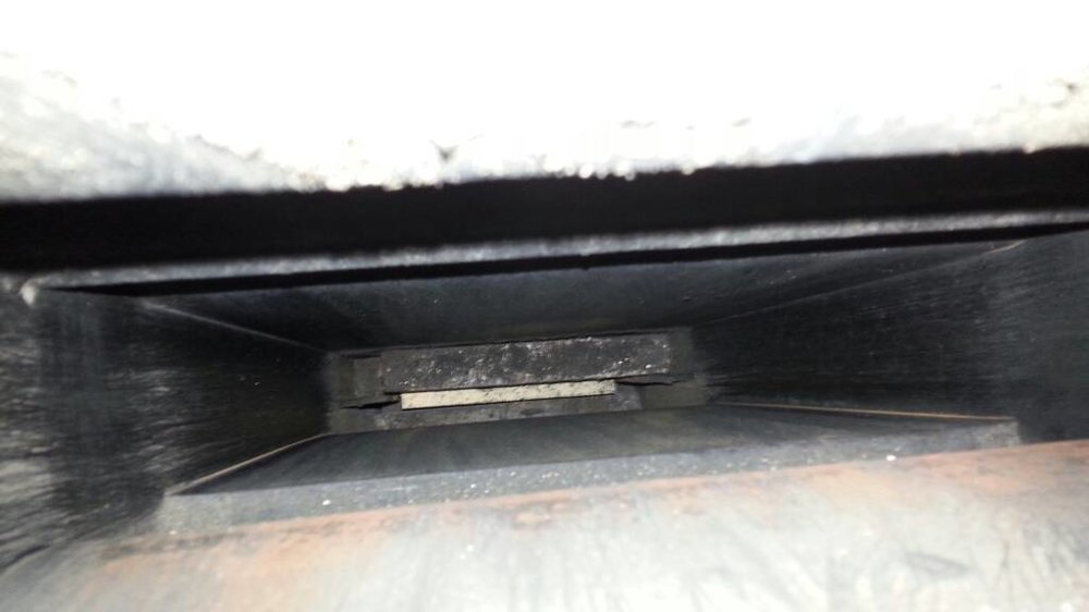

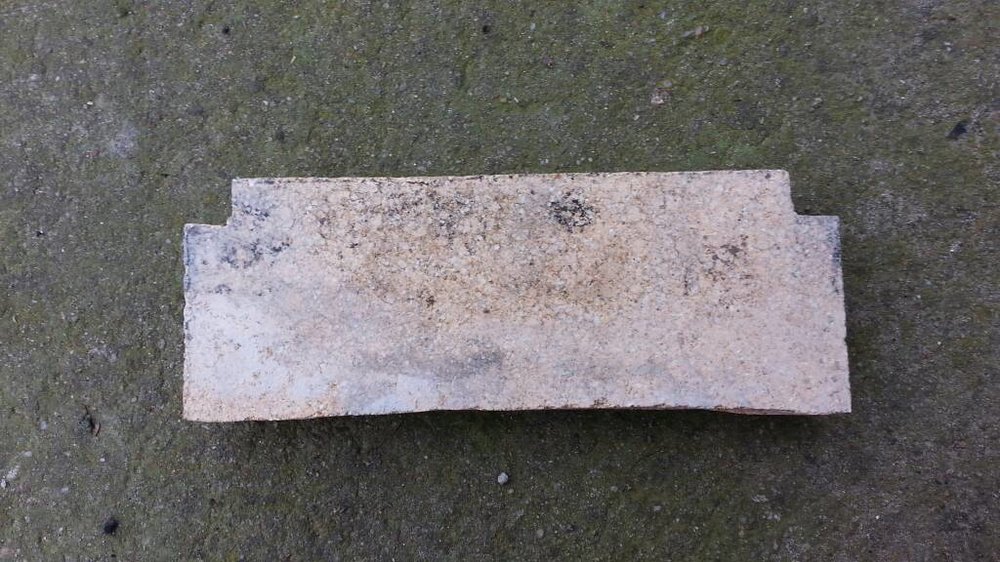

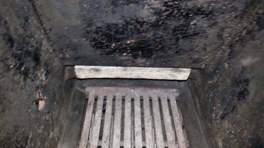

U mnie sam dół palnika jest w łuku... ale gdy górną poziomą szamotke podciąłem z dwóch stron i wysunąłem 1cm w głąb palnika (polecenie Konstruktora :) ) to zniknął problem delikatnej smoły na wymienniku w pierwszym kanale nad palnikiem.. podcięta szamotka wprowadziła zawirowania płomień się wokół niej zawija i zniknęła warstwa zastoju spalin...
nie wszędzie łuki są wskazane.... jak wspomniał kolega gondoljerzy "coś za coś"... oto fotki bo może zbyt mało obrazowo to wytłumaczyłem...
06b43253026e50bf3969c029dd3f6269.jpgd5491aef58183b8ad8a92906bac02d53.jpg5df4c3fdc89e216b032b94316499be6d.jpg
To jest ta szamotka wycięta i wsunięta głębiej.....5b248447dc2341e41325e0f26d10741a.jpg
