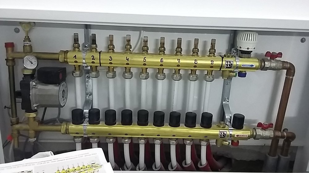

Ze względów ekonomicznych które rozwiązanie będzie bardziej optymalne zwiększenie temp.kotła na 55stC czy zwiększanie przepływów? Po jakim czasie podłogówka może reagować na zmianę ustawień?

Czy przy takim rozdzielaczu plus siłowniki też temperatura powinna być wyższa o 20 stopni. Niby pomieszczenia dogrzane podłoga nie jest ciepła. ee875a0f8507400ffd4a53ae16928ce0.jpg
Wysłane z mojego SM-G965F przy użyciu Tapatalka
Wyczuwalnie ciepłą podłogę będziesz miał tylko w łazience.
Oczywiście możesz  grzać podłogę do wyższych temp, otwierać okna itd...
Tylko po co?
Ogrzewanie podłogowe to ogrzewanie podłogą pomieszczeń a nie podłogi!

Już pisałem o tej przeróbce rozdzielacza- wyrzucasz całą lewą stronę, dodatkowo odkręcasz na max zawór na górnej belce.
Zamieniasz miejscami zasilanie z powrotem w kotłowni lub zamieniasz belki zasilacza górna z dolną i to wszystko.
To co ci zostanie z rozdzielacza to wstawisz do działu sprzedam na tym forum lub odłożysz na półkę ;)
Kuć nic nie trzeba
Pytanie do Sambora,jeżeli zamienię górną belkę z dolną wyżucę głowicę i ją zaślepię czy mogę zostawić pompę w rozdzielaczu i ją wyłaczyć zakręcic dolny i górny zawór od pomy i puscic obieg przez bajpas?
Ok,czy możesz mi wytłumaczyć jak mam przerobić ten rozdzielacz rozumiem że mam zamienić belki górna na dół dolna do góry,wywalić głowicę odkręcić zawór zasilania na maxa cała lewa strona do wywalenia czyli cały zestaw mieszajacy razem z pompą i bajpasem odkręcam i zaslepiam po lewej stronie ale wtedy jak ta woda będzie przepływać pomiedzy górną a dolną belką teraz jest tak że woda przepływa przez pompę i bajpas a jak zaślepię lewą stronę góre i dół to jak to ma wyglądać?
Oczywiście wtedy na kotle ustawiasz temp wody którą podajesz wprost na podłogę oczywiście nie ma w instalacji grzejników
ok a co z powrotem wody musi być różnica temp.wody zasilajacej i powracającej  i czy musi być jakiś bajpas?sorry ja sie na tym nie znam
Czy to ma być zrobione tak jak na tym filmie?

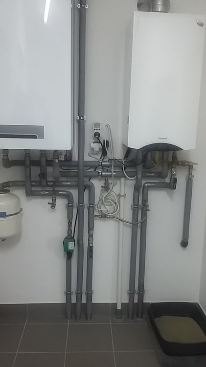

Dom parterowy 110m3+43m2 garaz i kotłownia wszędzie podłogówka 1 drabinka w łazience w garazu i kotłowni grzejniki ,chcę zasilać to prosto z kotła a nie przez mieszacz bo teraz według instrukcji muszę podać 20 stopni więcej z kotła na rozdzielacz.
Oczekuje tego że jak z kotła dam temp 40 stopni to tyle samo pójdzie w podłogę teraz jak mam to przez rozdzielacz to na podłoge idzie temp.około 27-28 stopni.
Instalacja rozdzielacz tece z pompą mieszajacą 9 sekcji,grzejniki zasilane bezposrednio z kotła,drabinka w łazience,grzejnik w kotłowni,grzejnik w garazu nie używany kocioł termet ecocondens gold plus 20 czy pompa z kotła da rade na całą podogówkę?

Jak średnica rur do tego rozdzielacza i jaka ich długość - zmierz a nie zgaduj.
Jak pętle do 100m rury to termet powinien pociągnąć.
Sprawdź dodatkowo gdzie są zera na rotametrach- na dole czy na górze "szklanki"
Edytowane przez sambor
srednica rur 22 na rotametrach zero u góry,długosc rur z kotła do rozdzielacza 12-13 metrów
