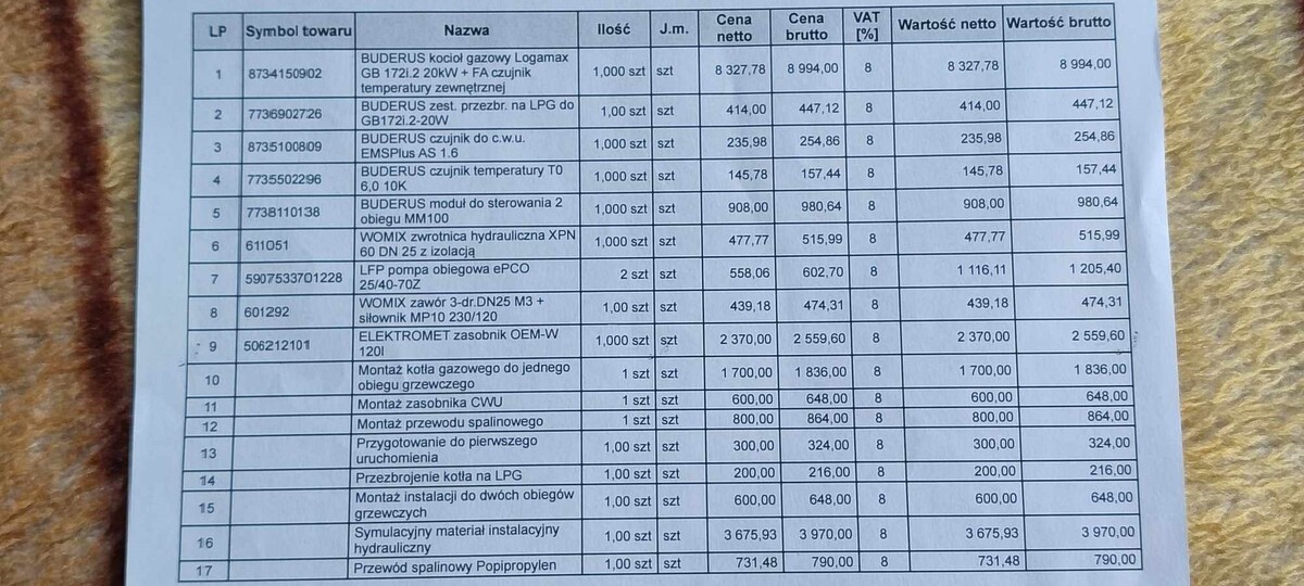

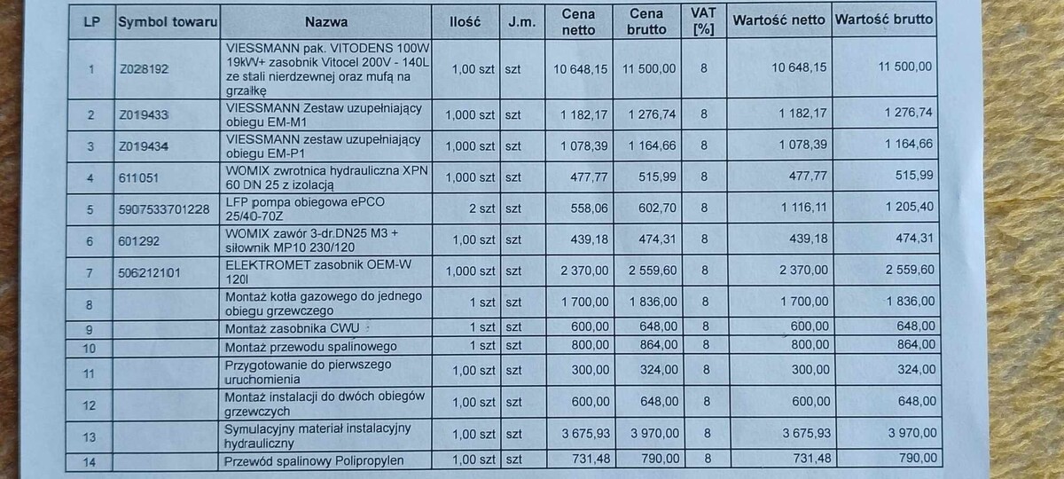

Dostałem wycenę montażu takiej instalacji.
Poniżej w załączniku załączyłem szczegółową wycenę.
Buderus 25 tyś zł a Viessmann 28 tyś zł.
I widzę w tych podzespołach że sprzęgło też jest inne do kotła kondensacyjnego jak i instalacja.
Na grzejniki nie ma pompy z zaworem 3D z siłownikiem by móc ustawić sobie indywidualnie zadaną temperaturę.
Do podłogówki jest z podmieszaniem.
I jak rozumiem to na grzejniki kocioł tak moduluje mocą by utrzymywać zadaną temperaturę bez pomocy żadnego podmieszania ?
Ewentualnie jest jakiś zawór termostatyczny którym się ręcznie steruje temperaturą ?
Widzę też że są 2 pompy obiegowe + pompa która jest wbudowana w kocioł.
Tylko patrząc na to sprzęgło jak ono wygląda i jakie ma wyjścia z zasilaniem i powrotem.
To wygląda jak by brakowało rozdzielacza do tego sprzęgła.
Może mógłby ktoś pokazać jak u siebie macie zrobione takie instalacje na sprzęgle współpracujące z grzejnikami,podłogówką i wolnostojący zasobnikiem CWU
Jakieś rady sugestie na co zwrócić uwagę przy tego typu instalacji ?
Czy może lepiej to sprzęgło które jest w wycenie zastąpić innym sprzęgłem albo kolektorem z sprzęgłem do 3 obiegów grzewczych.
I bezpośrednio ładowanie zasobnika CWU
A na podłogówkę i grzejniki pompa z zaworem 3D z siłownikiem z podmieszaniem.
By była lepsza możliwość sterowania automatycznie temperaturą z poziomu sterownika pokojowego bądź smartfona.
Buderus kocioł gazowy Logamax GB 172i.2 20kW + FA czujnik temperatury zewnętrznej.
Modulacja 3,0 - 20,9 kW
Buderus zest. przezbr. na LPG do GB 172i.2 20kW
Buderus czujnik do c.w.u EMSPlus AS 1.6
Buderus czujnik temperatury T0 6.0 10K
Buderus moduł do sterowania 2 obiegu MM100
WOMIX zwrotnica hydrauliczna XPN 60 DN 25 z izolacją
LFP pompa obiegowa ePCO 25/40-70Z
WOMIX zawór 3-dr. DN25 M3 + siłownik MP10 230/120
Elektromet zasobnik OEM-W 120L
Viessmann pak. VITODENS 100W 19kW + zasobnik Vitocel 200V - 140L ze stali nierdzewnej oraz mufą na grzałkę.
Modulacja 3,2-19kW
Viessmann Zestaw uzupełniający obiegu EM-M1
Viessmann Zestaw uzupełniający obiegu EM-P1
