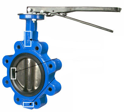

katopo Opublikowano 2 Stycznia 2014 #1 Opublikowano 2 Stycznia 2014 Witam, wiem że to forum o instalascjach CO i CWU ale mam problem dotyczący instalacji wodnej w samochodzie pożarniczym. w instalcji jest zawór klapowy do którego mam straszny dostęp (muszę się wciskać w bardzo małą szczelinę) Mam pytanie o jakieś propozycjie dotyczące możliwości "przedłużenia" tego zaworu. Chdzi oto żeby w każdej chwili można było szybko otworzyć i zamknąć ten zawór. Ja jestem zielony w tych sprawch ale może koledzy z tego forum mają jakieś patenty na to. Może jakaś przekałdnia może jakiś silniczek sterujący. Proszę o pomoc i wyrozumiałość.

majschi Opublikowano 5 Stycznia 2014 #3 Opublikowano 5 Stycznia 2014 Witam Oczywiście gotowego przedłużenia do wajchy zaworu nie ma. Nie dałeś żadnego zdjęcia zaworu i jego umiejscowienia więc nikt nie odpowiedział Żmijka jest dość elastyczna i to może być problemem jeśli zawór stawia duży opór
katopo Opublikowano 5 Stycznia 2014 Autor #4 Opublikowano 5 Stycznia 2014 już się poprawiam. Zawór wygląda tak: na obrazku w linku poniżej widać miejsce pontażu tego zaworu. TAm gdzie wydzą dwa duże węże gumowe to zaraz za tym dalszym jest stary orginalny zawór. Teraz jest tam założony zawór klapowy z rączką skierowaną ku górze. http://www.otofotki.pl/img23/obrazki/mt701_3.jpg

katopo Opublikowano 8 Stycznia 2014 Autor #11 Opublikowano 8 Stycznia 2014 w orginalnym rozwiązaniu jest zawór kulowy tego typu: był on zamontowany w ten sposób że wajcha wychodzi z boku (pod kątem 90 stopni do podłoża) jest tam przedłużenie z rury zakończone wajchą która jest na panelu sterowania pompy (widać jego tył na moim zdjęciu) Niestety zawór wył do wymiany i podczas remontu dowodzący wymiyślili że włożą inny typ zaworu. Po dorobieniu flansz mocujących i zmontowaniu wszystkiego wyszło że wajcha jest do góry i nie da się jej umiejscowić z boku jak była przy starym zaworze (tak przynajmniej twierdzą dowodzący i mechanicy) Dlatego ja zwykły użytkownik muszę teraz kombinować aby usprawnić wszystko.
emus Opublikowano 9 Stycznia 2014 #12 Opublikowano 9 Stycznia 2014 W dniu 6.01.2014 o 20:41, katopo napisał(a): zdjęcie z samochodu przedstawiające umiejscowienie zaworu. Czy rączkę zaworu da się obrócić o 180 stopni? A możne cały zawór da się obrócić o 180 stopni?
katopo Opublikowano 13 Stycznia 2014 Autor #13 Opublikowano 13 Stycznia 2014 Niestety zawór (wg. mechaników) musi być zamontowany tak jak jest teraz i nie może być w innej pozycji. Mój pomysł też był taki żeby obrócić zawór ale jak nie można (podobno) to niemożna
leonwroclaw Opublikowano 17 Lutego 2014 #14 Opublikowano 17 Lutego 2014 Mam pytanie dot. mechaników. Na jakiej podstawie twierdzą, że przepustnica (zawór klapowy) musi być zamontowana w takiej pozycji? Pytam bo dostarczałem swojego czasu tego typu osprzęt do producentów wozów pożarniczych i nigdy takiego problemu nie było. www.rexair.pl Zaopatrzenie Przemysłu
katopo Opublikowano 17 Lutego 2014 Autor #15 Opublikowano 17 Lutego 2014 Według mnie jest to tylko zła wola mechanika jego prywatne uprzedzenie do niektórych osób.
emus Opublikowano 18 Lutego 2014 #16 Opublikowano 18 Lutego 2014 Najlepiej przeczytać instrukcję obsługi. Najczęściej zasada montażu jest taka: Jak na korpusie zaworu producent nie zaznaczył kierunku przepływu to można go montować dowolnie.
baca350 Opublikowano 8 Marca 2014 #17 Opublikowano 8 Marca 2014 Mechanicy to bambusy! zawory klapowe można montowac dowolnie z zachowaniem kierunku przepływu. Wywal blokadę, zamontyj pręt fi12 albo rurkę 1/2" do ramienia i amba! Po zawodach. Hejj!
