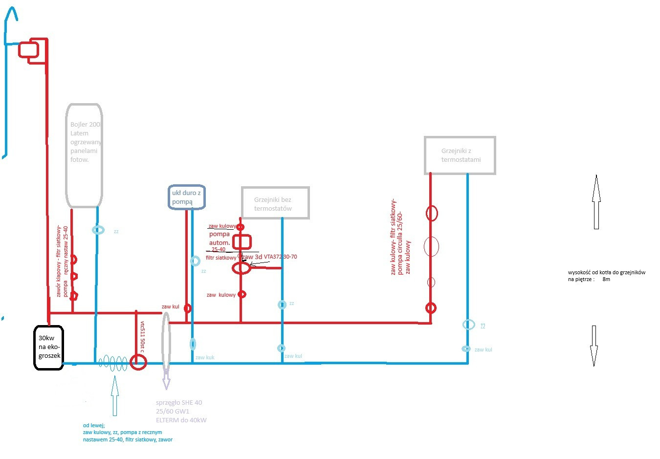

  1. Wybacz, przeoczylem Twoje zapytanie. Kocioł to 30kw na ekogroszek. Jest sporo za duży i mam tego świadomość. Zostal wciśnięty rodzicom kupe lat temu przez firmę sprzedającą kotły. Ma ponad 10lat więc myslę, ze to jego ostatnie 2/3 sezony i będę wymieniał. Sterowany jest sterownikiem Dk system classic eco, ktory obsluguje tylko jedną pompę c.o. Sterowanie pozostalymi pompami wykonam wg pomyslu kolegi "bercus".
  2. Dziękuję wszystkim za podpowiedzi i zainteresowanie moim tematem, ważne jest dla mnie, zeby wszystko działało od razu jak należy. Całą przeróbkę robie u rodziców, gdzie nie ma mnie na codzien i staram się zrobić wszystko jak najlepiej. Wracając. Czyli rozumiem, że kotłowa pompa powinna pracować niezależnie od pozostałych pomp. Czy zatem ma pracować caly czas? Czy ma pracowac od momentu osiągnięcia konkretnej temperatury kotła? W takim razie w przypadku mojego prostego sterownika do obiegów i podlogowki zostawię wersję z przekaznikiem lub stycznikiem, a do sterowania załączania pompy kotłowej może wykorzystam jakiś osobny prosty sterownik temperaturowy, załączający tylko kotłową. Czy jest to dobry pomysl? Może macie Panowie jakies lepsze rozwiązanie? Edit: Przeanalizowałem teraz zasadę działania urzadzenia od kolegi "bercus". Może to rozwiązanie bedzie najsensowniejsze? Podlaczyc kotłowa pod sterownik pieca jako pompę c.o, a resztę załączać tym urządzeniem? Podzielcie się swoją opinią. Dzięki.
  3. Dobrze. Dziękuję za schematy i pomoc. Jeśli będziesz miał kolego chwilę, wypowiedz się proszę na jeszcze jeden temat. Mianowicie chodzi o załączanie wszystkich pomp. Wcześniej byl tylko jeden obieg c.o.+ podlogowka, wiec uklad dzialal tylko na dwoch pompach c.o i pompie cwu. Hydraulik kupę lat temu pompę od podłogówki podlaczyl równolegle(elektronicznie) do pompy c.o. Wszystko do tej pory działało. W tym momencie, po dolozeniu drugiego obiegu c.o i dodaniu ochrony powrotu, pomp jest do zalaczenia 4. Obieg 1, obieg 2, podlogowka, pompa kotlowa( nie licząc cwu mającej osobne miejsce w sterowniku) . Zeby nie obciążać pojedynczego sterownika ( dk system classic eco) wymyśliłem podlaczenie wyjscia z niego, do stycznika, który będzie załączał wszystkie pompy. Czy jest to poprawne rozwiązanie technicznie? Pod względem elektroniki wszystko jest odpowiednio dobrane.
  4. Dziękuję za odpowiedź. Zaufam koledze i zamontuję wedlug podpowiedzi. Biorę sie do roboty. Pozdrawiam
  5. Jedyny mieszacz jest lrzy podlogowce. Tutaj wiem, ze na powrocie nalezy dac zawór. Ale pozostale dwa obiegi c.o. to obiegi bezposrednie. Przy grzejnikach zawory termostatyczne. Przed sprzęgłem jest zamontowany ESBE VTC511 na ochronie powrotu kotła.
  6. Cześć, proszę o opinię w sprawie montażu zaworów zwrotnych w mojej instalacji CO. Kocze skladanie calej armatury w kotlowni i właśnie na tym etapie stanąłem - nie jestem pewien, gdzie prawidłowo umieścić ZZ. Układ otwarty. Kocioł na ekogroszek 30 kW, za kotłem pompa kotłowa oraz sprzęgło hydrauliczne SHE 40-OC 25/65 1' . Za sprzęgłem mam dwa bezpośrednie obiegi grzejnikowe, każdy z własną pompą. Dodatkowo jest obieg podłogówki. Chodzi mi konkretnie o zawory zwrotne na dwóch bezpośrednich obiegach grzejnikowych. Spotykam schematy dużych producentów, np. Afriso, Wilo czy Grundfos, gdzie przy grupach pompowych/obiegach bezpośrednich zawór zwrotny jest pokazany na powrocie obiegu, przed wejściem do sprzęgła, a nie na zasilaniu za pompą. Jak uważacie - w takim układzie lepiej dać ZZ: 1. na powrocie każdego obiegu, przed sprzęgłem, 2. na zasilaniu, za pompą, 3. czy zarówno na powrocie, jak i za pompą? Pompy obiegowe będą zawsze pracowały razem. Czy przy ZZ tylko na powrotach może wystąpić jakieś niepożądane przepływanie wody przez wyłączoną pompę albo inne problemy? Zależy mi na praktycznej opinii osób, które mają podobny układ. Gdzie Wy byście dali ZZ i dlaczego? Szczególnie interesuje mnie, dlaczego w gotowych rozwiązaniach dużych producentów zawór zwrotny często znajduje się właśnie na powrocie grupy bezpośredniej.
  7. Witam, potrzebuję Waszej opinii odnośnie mojego " projektu" podlaczenia instalacji CO. Mam: -kocioł na ekogroszek z podajnikiem 30 kW -instalacja w układzie otwartym. -Dom 190m². Kocioł moim zdaniem jest sporo przewymiarowany co przekłada się na duże spalanie. Został on wciśnięty przez przedstawicieli firmy montujących dla poprzednich właścicieli domu, ale nadal jest sprawny i przez kilka lat jeszcze go będę uzywal. Czy ma to znaczenie ekonomiczne - nie bardzo, ale naklad finansowy na remont domu zmusza mnie to skorzystania z tego kotła jeszcze kilka sezonow. Wracając do sprawy.. Naczynie przelewowe na strychu, 0,9m nad najwyższym grzejnikiem instalacji. Polączone jest bezpośrednio z kotłem bez żadnych zaworów. Jeden kocioł ogrzewa dwa mieszkania, w których mieszkają dwie rodziny, dlatego potrzebuję rozdzielić instalację CO na niezależnie sterowane obiegi. Do kotła trzeba podłączyć: • obieg 1 -parter- 9 grzejników bez zaworów termostatycznych( jedna rodzina) • obieg 2- piętro z 8 grzejniki z zaworami termostatycznymi,(druga rodzina) • podłogówkę na korytarzu na parterze ok 30m². Podłogówka ma już gotowy zestaw mieszający z pompą i termostatycznym zaworem 3D - konkretnie jest to : Układ mieszający DURO z pompa elekt. TITANO 25/60 • bojler CWU 200 l Po przejrzeniu wielu postów z podobnymi rozwiązaniami, rozrysowałem " projekt instalacji" na schemacie w załączniku. Najważniejsze w całej operacji jest to, żeby obiegi można było niezależnie sterować i ustawiać na nich różne temperatury. W pierwszym obiegu nie ma zaworów termostatycznych, dlatego zastanawiam się nad zastosowaniem zaworu 3D do regulacji temperatury w tym obiegu. Ten obieg będzie regulowany przez starszą osobę, dlatego w tym przypadku zależy mi tu głównie na wygodzie zmiany temperatury za pomocą jednego elementu ( zaworu 3d). Podłogówką również chciałbym sterować niezależnie za pomocą wspomnianego układ mieszający duro, czyli za pomocą zaworu termostatycznego trójdrogowego. Chciałbym też prawidłowo zabezpieczyć powrót kotła. Czy moja opcja z zaworem vtc ma sens? Bardzo proszę o wyrażenie opinii, czy zestaw na schemacie ma sens, oraz czy zastosowane zawory, pompy, rodzaj sprzęgła, zaworu VTC jest odpowiedni. Jeśli popełnilem znaczące błędy- będę wdzięczny za poprawianie mojego schematu lub narysowanie innego, prostego schematu jak najlepiej to zrobić. W miejscu pompy na piętro użyłem nazwę konkretnej pompy, którą posiadam do wykorzystania. Rozwiązanie podłączenia cwu przed sprzęgłem podejrzałem z jednego z tematów na tym forum, czy jest to odpowiednie rozwiązanie w moim przypadku? Może jednak powinna być za sprzęgłem? Nurtuje mnie tez pytanie, kiedy załączać ma się pompka z manualnym nastawem przy kotle. Czy w momencie gdy sterownik wlacza pompki na obiegi, czy jednak ma pracować od momentu, gdy rozpalam kocioł? Mam również pytanie co z zaworem zwrotnym który montowało się kiedyś jako ominięcie pompy, na wypadek braku prądu, aby układ funkcjonował grawitacyjnie, w jednym z postów doczytałem, że nowoczesne pompy mają mniejsze opory niż taki zawór, czy zgadzacie się z tym i mogę pominąć taki zawór? Dziękuję za każdą pomoc.
