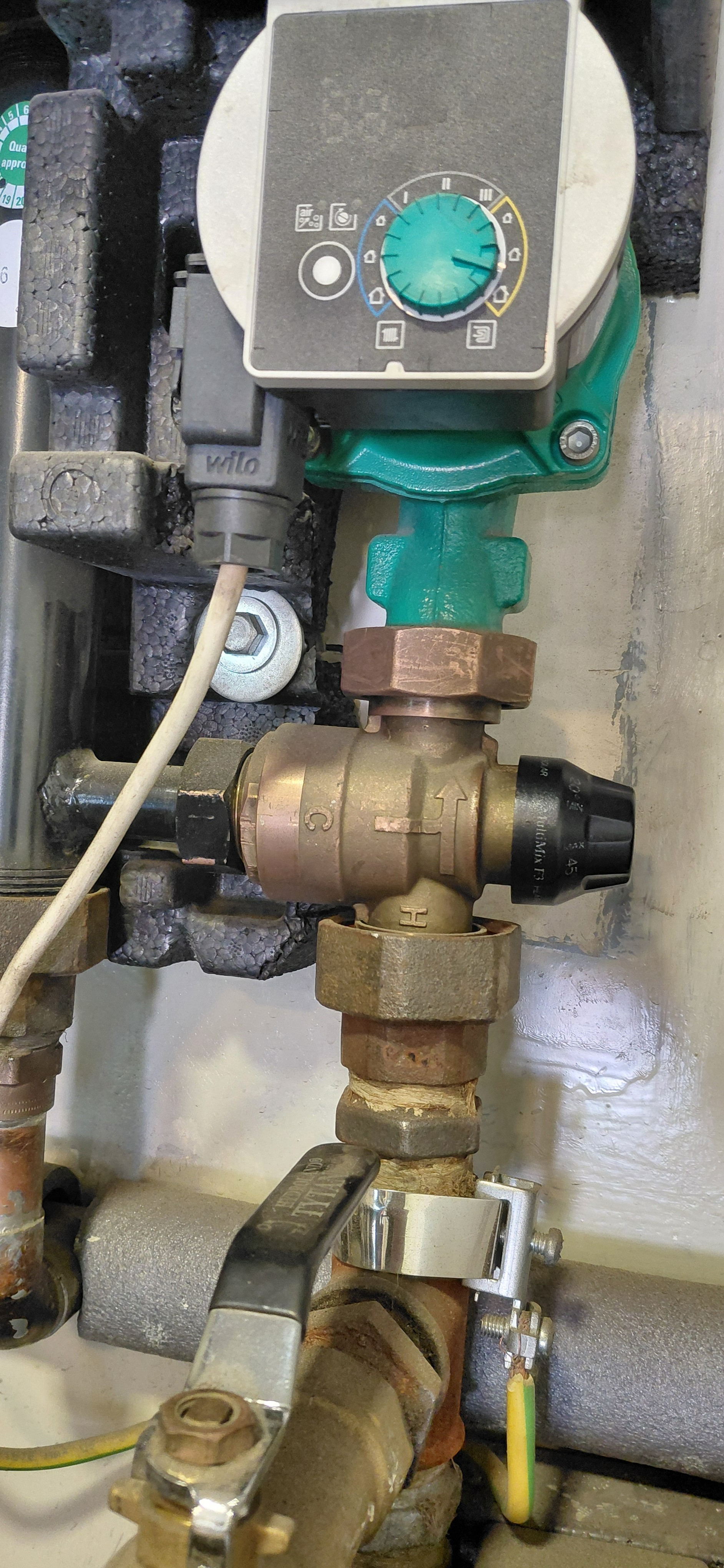

Wymiana zaworu trójdrożnego termostatycznego na zwykły
Witam. Mam problem z zaworem trójdrożnym termostatycznym. Nie mogę ustawić na nim mniejszej temperatury niż 25-26stopni, nawet jak skręcę go na max. Przed tamtym sezonem grzewczym wyjąłem go, rozebrałem na części i wyczyściłem jednak nic to nie pomogło. Chciałbym wymienić ten zawór na zwykły trójdrożny lub ewentualnie termostatyczny. Czy ktoś może mi podrzucić jakieś zawory które mają podobne podłącza jak ten ze zdjęcia oraz ten sam kierunek przepływu?? Szukałem po sklepach jednak zwykłe trójdrożne mają tylko zawory które mają odwrotne przepływy przez co przy takim montażu pokrętło regulacyjne było by od strony ściany. Znów zawory termostatyczne mają tylko z gwintami zewnętrznymi.
