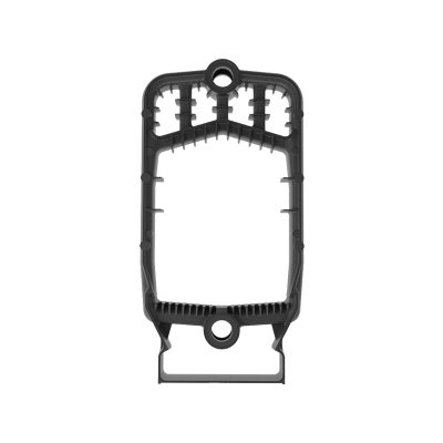

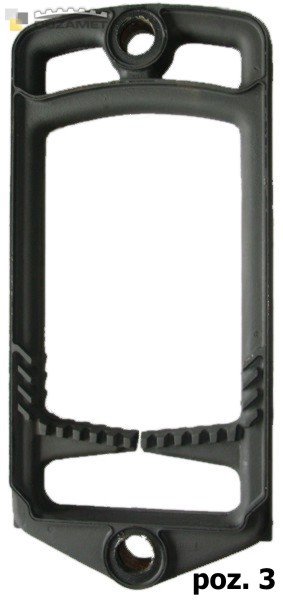

Co do Camino; nie da się przerobić wycinając otwór w dnie. Chyba że chcesz żeby chodził na "sucho"
Camino KWD
Viadrus U22
Jak widzisz we Viadrusie przecinasz to cienkie żeliwo na dole, w Camino skończyłoby sie to rozszczelnieniem kotła, przed czym przestrzegam...
