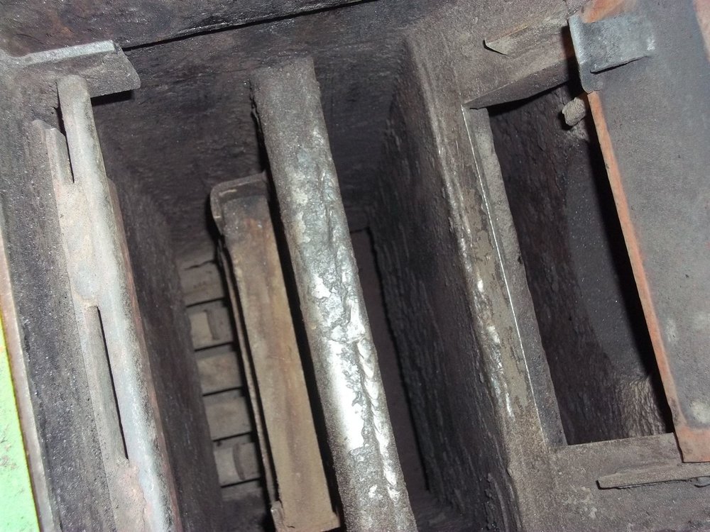

gondoljerzy Opublikowano 21 Października 2014 #54 Opublikowano 21 Października 2014 Jak jest rozwiązane w Biawarze podawanie powietrza wtórnego? Bo skoro dymu nie widać, a wymiennik mimo to zarasta sadzą, to może wtórnego powietrza jest za dużo? Zamiast dopalać, wychładza i rozcieńcza spaliny. Dymu nie widać, ale na wymienniku coś zawsze zostaje. Załaczanie pompki to może być zabezpieczenie przed jej zastaniem się pompy, czyli funkcja ANTYSTOP.
rymon Opublikowano 21 Października 2014 #55 Opublikowano 21 Października 2014 Podawanie PW pokazałem na jednym z wcześniejszych zdjęć. Jest to 4 czy 5 otworów pod pierwszą przegrodą. Nie wydaje mi się żeby tego powietrza było za dużo.
SONY23 Opublikowano 21 Października 2014 #56 Opublikowano 21 Października 2014 Przyczyną powstawania sadzy jest zapewne brak odpowiedniej ilości przestrzeni na dopalenie gazów między palnikiem a wymiennikiem. Prawdopodobnie jezyki ognia sięgają chłodzonych wodą "żeber" wymiennika. PW raczej dać trzeba wtedy ciut więcej, żeby skrócić płomień. Swoją drogą jak to zrobić skoro PW podaje dmuchawa? Gdzieś musi być jakiś kolektor, który rozdziela strumień powietrza na PP i PW.

emigrant Opublikowano 26 Listopada 2014 #74 Opublikowano 26 Listopada 2014 Dudni fajnie, pytanie czy tak samo dudni przy zamkniętym. Poza tym czystość i poprawność spalania zobaczysz jak dowali dużymi mrozami. Teraz to najgorszy okres, ani to zimno ani to ciepło, wilgotno. Po ściankach wymiennika widać, że czasami brakowało tlenu przy spalaniu albo były przestoje i kisił się opał. U mnie jest podobnie. Niestety mam trochę przewymiarowy ceramik, nie nadaje się na plusowe temp. a na minusowe już tak. W planie ocieplenie domu, to w ogółe będę w czarnej dupie. 2 lata już zwlekam bo nie mam pojęcia jak później poradzić sobie z ceramikiem a jakieś przeróbki mnie nie interesują. Pomysł mam żeby dorzucić gaz na plusowe temp. a ceramik na mrozy. Mój ceramik po omieceniu miotełką:
