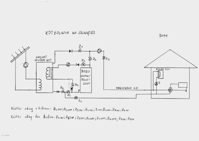

Serwus koledzy,
Nadejszła wiekopomna chwila, kiedy to już za kilka dni otrzymam od gminy zestaw solarny i muszę pomyśleć nad podłączaniem go do mojej instalacji.
Inność podłączenia polega na tym, że zasobnikiem nie będzie bufor tylko wymiennik CWU, który będzie w umieszczony w kotłowni na zewnątrz. Bojler CWU z którego będzie pobierana ciepła woda będzie umieszczony w domu. Chciałbym to jakoś spiąć i sterować.
Jeśli chodzi o podłączenie to widziałbym to tak, że wpinam zasobnik CWU równolegle z piecem CO i stosuję zawory zwrotne i elektrozawory sterowane albo z dodatkowego sterownika /czego chciałbym uniknąć/, a najlepiej ze sterownika pieca /instrukcja sterownika/.
Chciałbym, żeby elektrozawory otwierały się przy określonej temperaturze w zasobniku/buforze /np 60 st C/ i zamykały poniżej tej wartości.
Sterownik, ma wyjścia na dwie dodatkowe pompy, których rodzaj można określić /pompa bufora lub dodatkowa pompa CO/. Problem polega tylko na tym, że te dodatkowe pompy działają w określony sposób /opisany w instrukcji sterownika/. Bodajże wyłączają się przy określonej temperaturze /np. pompa buforu wyłączy się po osiągnięciu przez bufor temperatury zadanej, co spowodowałoby zamknięcie elektrozaworu i brak przepływu wody w instalacji CO, w efekcie zagotowanie wody w zasobniku w kotłowni/.
 Czy moja koncepcja jest słuszna? Macie jakieś pomysły?
Schemat%2520pod%25C5%2582%25C4%2585czeni
Tak sobie myślę i chyba trochę skomplikowałem sobie tą instalację... w zasadzie można to zrobić o wiele prościej..przynajmniej tak mi się wydaje.

Sambor, mógłbyś spojrzeć na to? :
Edytowane przez Martinezzz
Witam,
Ta koncepcja nie ma sensu, niestety.
Nie  może tak być, kolego. Solary mają grzać od razu zbiornik cwu i tam trzeba je podpiąć.
Jak jest mały, to można najwyżej zrobić jakieś przełączenie na większy zbiornik, tylko nie wiadomo po co...
Trzeba to inaczej wymyślić, z zastrzeżeniem tego co tu powyżej napisałem.
Pozdrawiam.
Czym argumentujesz to stwierdzenie kolego? Przecież to rozwiązanie ma działać jak bufor. W typowych buforach też stosowane są wężownice pod solary i woda z bufora, podgrzana solarami ogrzewa zasobnik CWU. To rozwiązanie z pełną świadomością chcę wykorzystać tylko i wyłącznie do ogrzewania wody użytkowej. Ogrzewanie domu nie wchodzi w grę, bo to będą tylko trzy kolektory.
Solar będzie wspomagał kocioł na pellet. Automatykę ustawię tak, że gdy solar nie będzie dawał rady, włączy się piec, który podgrzeje wodę do zadanej.
