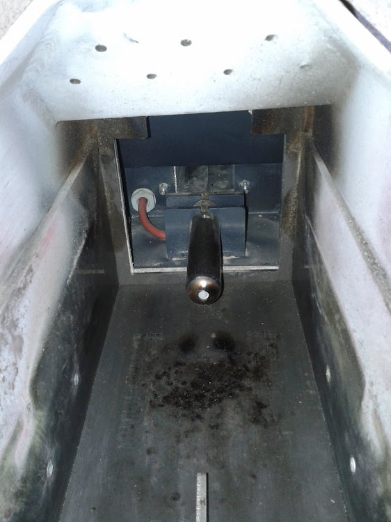

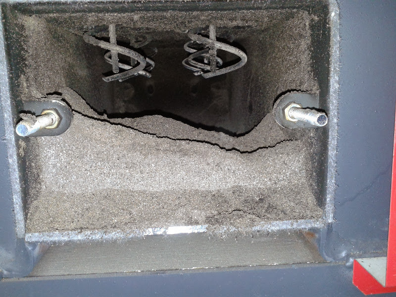

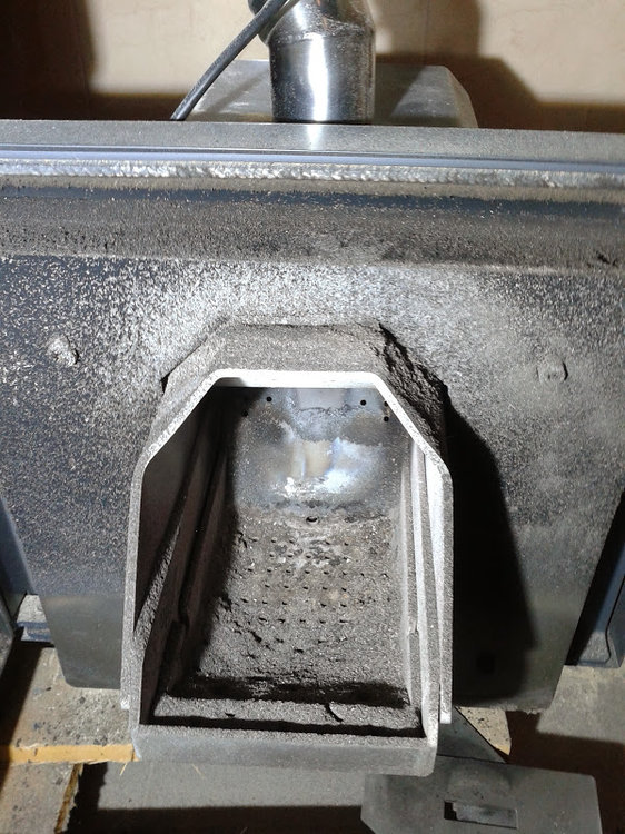

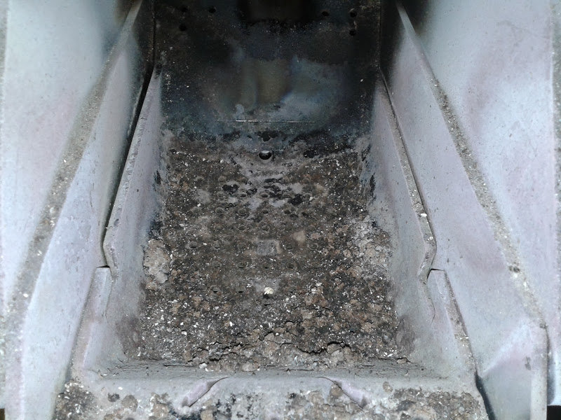

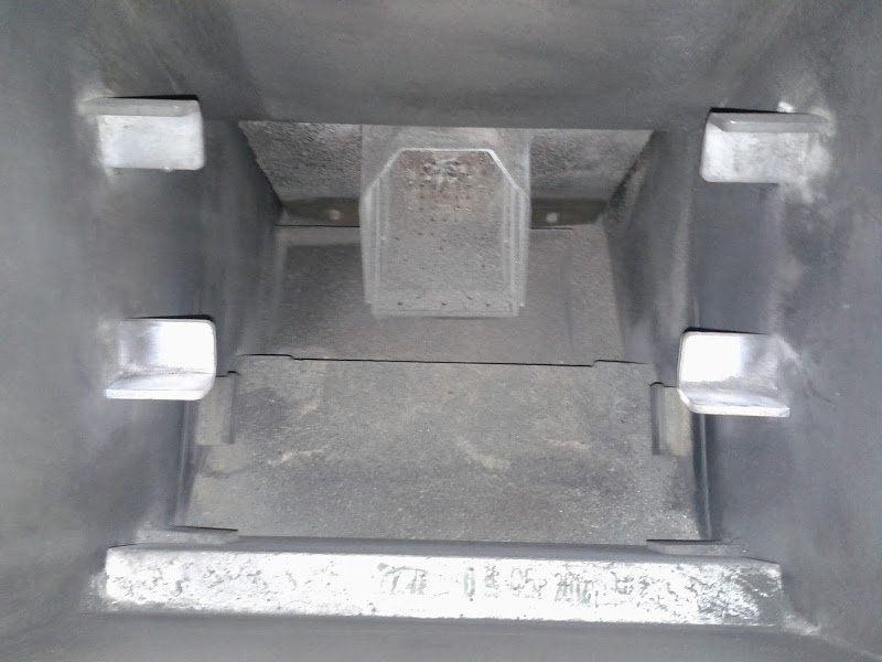

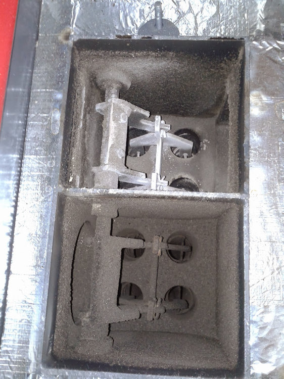

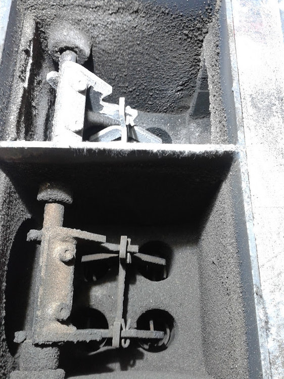

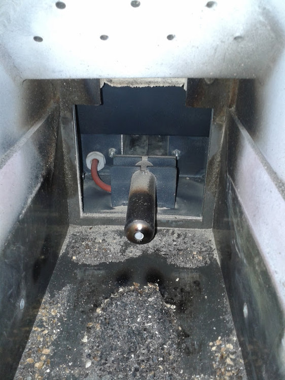

Co do popiołu to jest szary i sypki. Nawet zostawiłem sobie próbki. Spiek, ale nie bardzo twardy robi się tylko w palniku na dnie tej misy, do której wpada pellet. Trzeba ją częściej czyścić.
Jak często musisz czyścić palnik?
A jak zmniejszysz czas podawania z 5 na 4 sek to będzie źle?,
Przerwa nie zostanie.
W instrukcji każą czyścić co dwa dni o ile pamiętam.
Ja zaglądałem tam chyba po 5 dniach i palnik działał normalnie tylko trochę był zawalony spiekiem.
Zrobię próbę z nastawami 4/5 i 5/6. Zobaczę jak to wpłynie na czas pracy.
Tu trzeba uchwycić niezbędne minimum paliwa, jeżeli podajesz za dużo to są niedopałki lub powstają spieki nie do końca spalonego paliwa.
No właśnie wydawało mi się, że jestem na tej granicy przy tych ustawieniach.

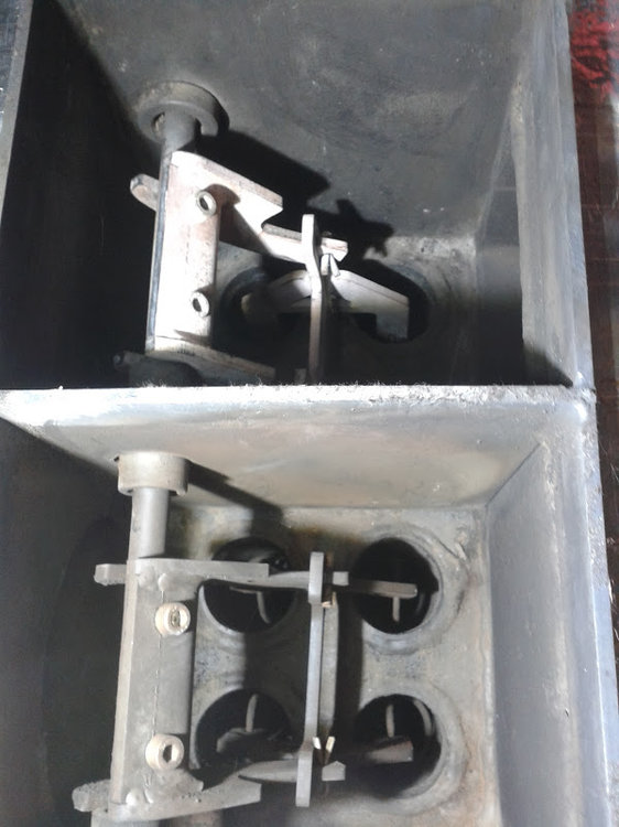

Przed chwilą skończyłem czyścić piec.
Nie było żadnych niedopałków czy spieków wewnątrz, tylko sam popiół. Wystarczyła zwykła szczotka i odkurzacz.
Dziś, najdalej jutro wrzucę fotki.
Wieczorem na spokojnie zmienię ustawienia i zobaczę jak bedzie pracował.
Kilka fotek z czyszczenia kociołka:
