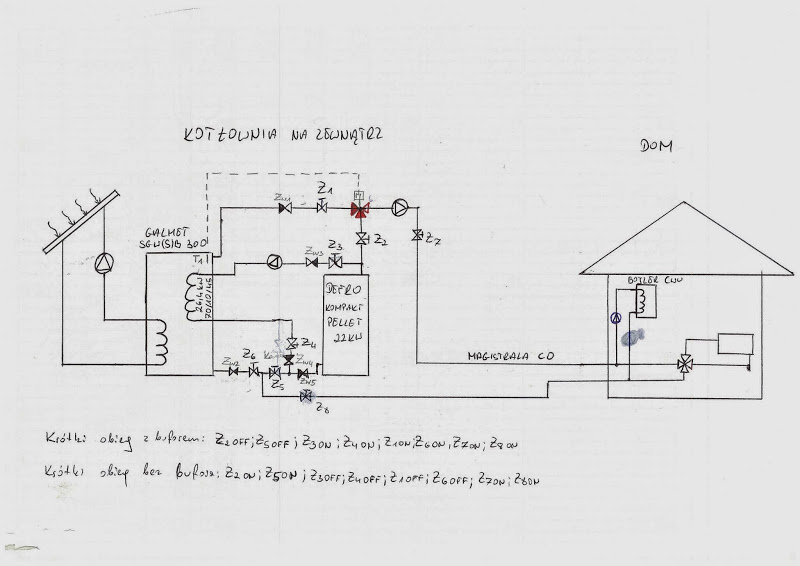

...Dziś rano siedząc w miejscu, gdzie powstaje najwięcej pomysłów smile-2.gifsmile-2.gifsmile-2.gif przyszło mi na myśl, by w miejscu połączenia kotła, bufora i magistrali CO włożyć zawór 3-drogowy, sterowany sterownikiem w piecu.
Wyglądałoby to tak:
Schemat%2520pod%25C5%2582%25C4%2585czeni
W okresie letnim zamknąłbym zawory Z3 i Z4, a otworzyłbym Z1, Z2, Z5 i Z6 (Z7 i Z8 byłyby otwarte cały czas).
Zawór 3-drożny sterowany byłby w oparciu temperaturę T1 mierzoną przez czujnik w buforze. Poniżej temperatury zadanej zaworu /czyli temp. bufora/ zamknięty byłby obwód z buforem i otwarty obwód z kotłem. Zasobnik w domu zasilany byłby z kotła CO.
Przy podgrzaniu wody w buforze przez solar i osiągnięciu zadanej na zaworze temperatury, sterownik zacznie przymykać obwód z kotłem i otwierać obwód z buforem. Wówczas zasobnik CWU w domu będzie zasilany z bufora.
Nasuwa się pytanie, co z kotłem, któremu zamknie się odbiór? Jest to kocioł z palnikiem pelletowym. Kiedy będzie przymykał się zawór, temperatura na kotle będzie rosła i po osiągnięciu zadanej, piec przestanie podawać paliwo i wygasi się. Sprawdzę jeszcze jak dokładnie zachowa się kocioł, gdy zamknę mu odbiór. Chodzi o to by nie osiągnął temperatury, przy której będzie włączał się alarm i zadziała wężownica schładzająca. Nie powinno to mieć miejsca, bo już kiedyś włączałem piec na krótkim obiegu i wygasił się. Ale dla pewności zrobię kilka prób.
W okresie grzewczym zamknąłbym zawory Z2 i Z5 i otworzył Z3 i Z4. Wówczas kocioł zasilałby bufor poprzez wężownicę.
Niestety cały czas "upieram się" nad instalacją umieszczoną w kotłowni..Zobaczymy może jeszcze coś mi przyjdzie do głowy, jak dostarczącały zestaw i "przymierzę" zasobnik.
P.S. Przy okazji tych rozważań wyszło na to, że po jakiego grzyba hydraulik przewidział pompę ładującą zasobnik CWU w domu, skoro spokojnie załatwi to pompa obiegowa CO w kotłowni. W ten sposób tą "nadmiarową pompę" wykorzystałbym do obiegu kocioł-wężownica w buforze. Dobrych hydraulików jakby mniej...

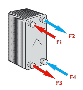

Solary jednak zostawiłbym na dachu kotłowni i podłączyłbym je do instalacji CO poprzez taki wymiennik:
Moim zdaniem takie rozwiązanie usprawniłoby moją poprzednią koncepcję. Byłoby to "kompromisem" między tym, że solary chcę by były na dachu kotłowni, a tym, by zasobnik był w domu i by panele podgrzewały bezpośrednio/tutaj pośrednio/ CWU.
Takie sprzęgła mają dosyć dużą sprawność. Na pewno zdecydowanie większą niż to, że najpierw grzałbym bufor, a później buforem zasobnik CWU.
Koledzy, czy takie rozwiązanie jest możliwe? Wymiennik mogą pracować przy bardzo wysokich temperaturach >200 st C. Pozostaje tylko kwestia sterownika solarnego. Czy sterownik będzie pracował prawidłowo przy takim rozwiązaniu? W moim układzie będzie Solarcomp 951.

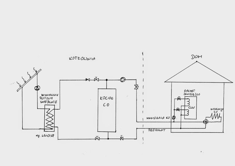

Tak by to wyglądało:
Oj chyba się to nie uda - jedna pompa do obsługi wymiennika, kotła i magistrali i instalacji CO.
będzie potrzebna osobna pompa do obsługi wymiennika .
Ta pompa pracuje na 1/4 gwizdka. Za zaworem czterodrogowym w domu są trzy obwody podłogówek i jeden obwód grzejników. Każde z tych obwodów mają własną pompę, więc ta moim zdaniem spokojnie dałaby radę.
EDIT: Dom jest dwurodzinny. W jednej połowie parteru jest tylko podłogówka ze swoją pompą, w drugiej części parteru jest druga podłogówka, która ma także swoją pompę. Na górze jest podłogówka i grzejniki ze swoimi pompami.

Już prawie dobrze, tylko trzeba układ uprościć, znormalizować.
Trochę po prostu przekombinowałeś. Wystarczy wyrzucić ten wymiennik płytowy i podpiąć solary bezpośrednio do dolnej wężownicy.
Tak od razu pisałem, żeby zrobić. Nie musisz przenosić od razu solarów na dom.
Tu jest mały kłopot..w jaki sposób podpiąć solary oddalone o ok 30-35m od zasobnika? Kopanie rowa i położenie przewodu solarnego po ok 60-70 zł/mb odpada.
Możesz solarnym przewodem zrobić pierwsze parę metrów, nawet 3, a potem pexem 20 za grosze...
