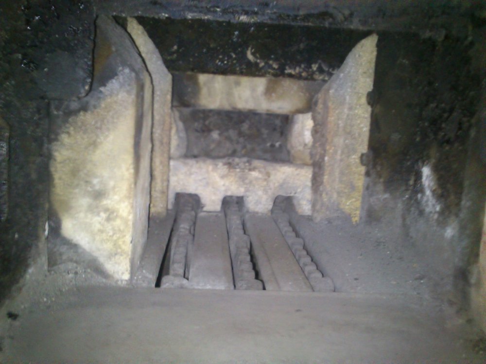

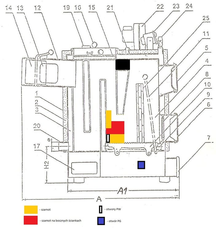

Witam,
Posiadam kocioł Dworek ZN 17kW wyprodukowany w 2007 r. od kilku miesięcy przerobiony na dolne spalanie.
Wykonane modyfikacje:
- zatkanie górnego przelotu,
- zatkanie otworów w bocznych dystrybutorach powietrza,
- wykonanie palnika z płytek i cegieł szamotowych,
- wykonanie otworów (3) dostarczających PW z popielnika,
- przejście z dmuchawy na miarkownik ciągu MCI.
Temperatura na kotle:
- w zależności od pogody 50°C do 56°C
Dom:
- 200m² (ogrzewane 150m²)
- ocieplony
- część okien drewnianych, część plastikowych
Opał:
- Węgiel orzech I ze skladywegla.pl (nie polecam, dużo popiołu)
Od razu zaznaczę, że słabo znam się na kotłach, spalaniu etc. informacje dzięki, którym wykonałem wyżej wymienione przeróbki pochodzą z tego forum, oraz popularnego wątku o "ekonomicznym spalaniu węgla".
Kocioł przewymiarowany, ale niestety nie miałem na to wpływu. Wszystkie wyżej wymienione zmiany nie przyniosły zadowalających rezultatów, spalanie wlaściwie jest na takim samym poziomie jak przed modyfikacjami 2/2,5 kg/h. Dlatego też postanowiłem założyć ten temat, być może ktoś z Was będzie w stanie udzielić mi jeszcze kilku istotnych porad.
Odnośnie dymu z komina, podczas dochodzenia kotła do temperatury zadanej dymu brak, natomiast gdy zostanie już osiągnięta pojawia się biały dymek jak na filmiku poniżej (mimo cały czas uchylonej klapki PG).

Spróbuj podnieść warstwę palącego się węgla przez podanie/ilość musisz poeksperymentować// powietrza nad zasyp. Można również obniżyć palnik ,ale stracisz wiele na mocy kotła.
@janjan podawałem powietrze nad zasyp, niestety szybko zajmował się cały wsad. Palnik również obniżałem, ale pojawiły sie problemy z rozpalaniem.
Dzięki za odpowiedź.

@H3nio, na moje amatorskie oko wydaje mi się, że uciekły Ci proporcje oraz zbyt pedantyczne podejście do smolucha jakim jest kocioł na węgiel, sprawiło, że zanim dotknąłeś efektu , zrezygnowałeś. Zastosowane przez Ciebie przeróbki są prawie odpowiednie ale palnik masz wielki. @jacbelfer ma dwa ale suma ich prześwitu jest mniejsza niż Twój jeden. Osobiście marzy mi się palnik o regulowanej wielkości prześwitu. Przy dużych mrozach wystarczy nawet jeden malutki ale przy chłodach to dwa średnie dopiero są w sam raz. Jeden z naszych kolegów napisał nam kiedyś, że ma trzy palniczki ale nawet jeden potrafi zastąpić resztę.
Napisałeś, że zrobiłeś próbę z podawaniem powietrza nad zasyp i zrezygnowałeś.... bo zajął się cały zasyp. A jaka to wada ? Zagotowała Ci się woda? Myślę że nie. Paliło się krócej ? Też chyba nie. Jeśli się odważyłeś na przeróbki to rezygnuj z powodu skutków a nie z powodu objawów. Palenie się całego wsadu to objaw. Gdyby zagotowało wodę (skutek).... ale nie słyszałem o takim skutku podawania gorącego powietrza nad zasyp.

.. jeśli paliło się krócej, to to jest argument. Myślę, że powinieneś przedzielić palnik jeszcze jedną cegłą aby uzyskać dwa mniejsze palniki; @jacek podaje wymiary w swojej stopce, jeśli dobrze pamiętam. On ma również w podstawie palnika otwory na wtórne powietrze (Ty chyba też je masz) . Podawanie podgrzanego powietrza górą daje się zamykać i zamknięte nie zakłóca normalnego palenia. Jak nie korzystasz z tego rozwiązania to nie musisz go od razu likwidować. Otwarte, jak do tej pory tylko pomagało, ale głowy nie dam, bo dopiero sprawdzamy. U mnie rura 3/4 cala to za mało i wspomagam się powietrzem przez rozetkę. Ty przy tej wersji powinieneś dać chyba ze dwie takie rury. W rysunku który zamieściłeś pod numerem 25 jest jakieś napowietrzanie ? Jeśli tamtędy "chodzą" gazy to w pracy "dolniak" są daleko od palnika... i idą do popielnika to pewnie błądzą po popielniku. Na rysunku masz jeszcze wentylator i ten należy szczelnie zamknąć gdyby przyjąć że chcesz palić bez prądu co w mojej propozycji jest obowiązkowe. Żeby dolniak dobrze pracował z podawaniem powietrza górą należy dbać o drożność (grubsze kawałki węgla na ściankę grodzi), komunikację gazów z góry na dół do palnika, i w miarę dobrze odpopielony ruszt. Ten sposób palenia wiele wybacza i względem konstrukcji kotła i samego palacza.
Edytowane przez def
@def numer 25 to dystrybutory dostarczające powietrze z kanału dmuchawy, w pierwszym poście napisałem, że zostały zatkane. Ponadto tym kanałem dmuchawy dostarczane jest PG klapką steruję miarkownik MCI. Niestety kocioł nie posiada możliwości montażu mechanicznego miarkownika.

Tak jak pisał @def palnik jest zbyt duży poza tym to zdjęcie jest mało czytelne ale widać że da się wycisnąć z tego więcej.
Dołożył bym jeszcze jedną cegłę na ruszt oraz nad wejściem do palnika wówczas płomienie będą omywały rozgrzane cegły a nie zimny wymiennik.
PW lepiej było by wprowadzić jakoś rurą z góry albowiem tak jak masz teraz to uniemożliwia mieszanie się powietrza z płomieniem.
Natomiast jeśli chodzi o spalanie to z tego g$%^&o węgla z tych składów nie uzyskasz realnie więcej jak 4,27kW/h więc jak spalasz 2,5kg/h to uzyskujesz 10,5 kwh i takie zapewne masz czasowe zapotrzebowanie budynku.
Kaloryczność tego węgla przyjąłem bardzo optymistycznie 23MJ/Kg ale wiem ile z tego dziadostwa jest popiołu albowiem teściowie tym palą i to jest śmieszne aby z wiadra węgla wyciągnąć blisko 1/3 wiadra popiołu
W którym miejscu dołożyć cegłę na ruszt? Jeżeli przed tą, która jest na tylnej ściance to będzie sporo wystawać przed palnik. Jeżeli chodzi o rurę z góry to jaki wymiar otworu byłby odpowiedni?

Tak cegła jeszcze do przodu a to że będzie wystawać 2-3cm to niewielki problem (chyba że będzie to więcej ale trudno to określić patrząc na to zdjęcie.
Rura 3/4" powinna wystarczyć a na jej końcu wkręć trójnik i wprowadź ją centralnie Palnik powinien mieć powierzchnię ok25% powierzchni rusztu (najlepiej umieścić go poziomo np 5cm nad rusztem o przekroju 20x5cm i koniecznie od góry ograniczony szamotem) a dla mocy np 12kW powierzchnia rusztu to +/- 25x20cm i wysokość żaru do 15cm
PW wprowadź na wysokość grodzi palnika a najlepiej u jego wejścia.

A dlaczego chcesz zmniejszać kom. zasypową? jak za dożą moc to ogranicz tylko powierzchnię rusztu np ustaw po bokach płytki szamotowe tak lekko z klina
możesz tez odlać takie skosy z betonu żarowego BOS-135

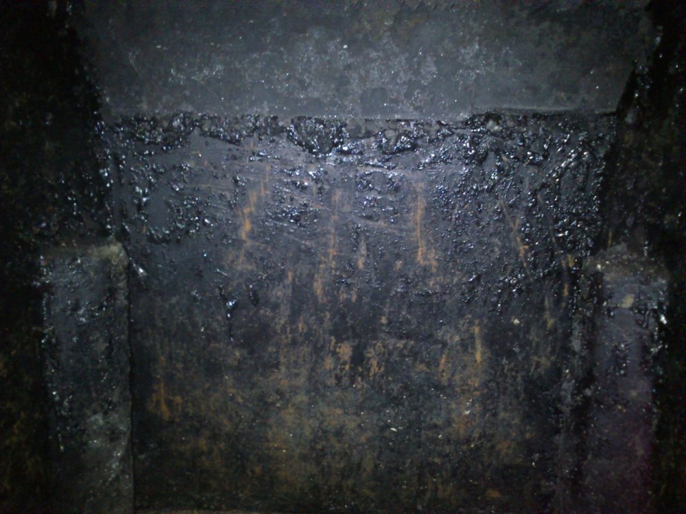

Witajcie,
Po ok. dwóch miesiącach nie palenia w ramach wolnego czasu postanowiłem przepalić w kotle, by pozbyć się smoły z komory zasypowej i przy okazji zagrzać wodę w bojlerze. Większa część smoły została usunięta szpachlą przy temperaturze 80°C na kotle. Wszystko wyglądało w porządku przez tydzień. Niestety po tygodniu zauważyłem, że na ściankach komory zasypowej zaczęło się coś pojawiać, ale nie jestem pewien czy to jest rdza? Jeżeli tak to co robić? Dodam, że obecnie na kotle temperatura wynosi 20-21°C, wszystkie drzwiczki uchylone.
Pozdrawiam,
