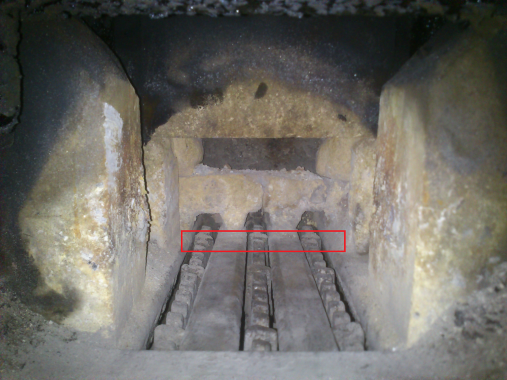

Postanowiłem znów trochę powalczyć z moim kotłem i mam do rozwiązania jeden problem. Mianowicie, aby obniżyć w nim palnik musiałem wysunąć cegłę nieco przed pierwszy "wiszący wymiennik", w konsekwencji czego powstała pusta przestrzeń widoczna na fotografii (czerwony prostokąt). Niestety paliwo nie za bardzo ma ochotę się tam zsuwać (szczególnie gdy wysokość zasypu zrówna się z wysokością palnika), przez co robi się pewna, pusta odległość pomiędzy opałem i palnikiem, a co za tym dym nie ulega spaleniu, a płomień jest krótki i koloru niebieskiego. Próbowałem wstawić w to miejsce element szamotowy, ale spowodowało to jeszcze większe dymienie.
Jeżeli ktoś miałby jakiś pomysł proszę pisać.
PS. Opał to węgiel, sortyment groszek.

W jednym z tematów o innym kotle poruszano kwestię wyglądu wymienników po określonej liczbie dni spalania, dlatego poniżej zamieszczam fotografie przedstawiające wymienniki w moim kotle po 6 dniach palenia po 12h.
Wydaje mi się, że nie jest źle. Jednak jeśli można to proszę o opinie.
