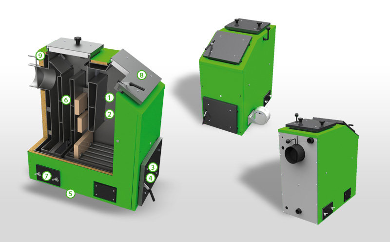

jak palić w tym piecu kurde próbuje odpiec.bmp góry i gaśnie . wszystko robię jak trzeba . Myślę że ten piec nie nadaje się do górnego spalania.
Rysunek sugeruje, że to może być kocioł dolnego spalania, szczególnie te "dwie wajchy otwierające przelot komina"
Warmet 200 Ceramik? Albo SDS Ceramik? Według opisu na stronie producenta są to kotły dolnego lub górnego spalania. Ale jak tę pierwszą klapkę otworzyć, to robi się piec ,,nie wiadomo jakiego spalania" , a nie górnego. Poniżej akurat 200 ceramik, ale SDS wielce się ideą nie różni. Można w nich na upartego palić jak w górniaku, ale tylko niewysoką warstwą na ruszcie, poniżej wysokości dolnej krawędzi pierwszej przegrody wodnej. Nie mam pojęcia czy jest w tych kotłach jakieś powietrze wtórne? Tylko dlaczego nie chcesz w nim palić od dołu, jak w dolnym spalaniu?

lepszy rysunek,to jest kostrzewa.
Jeśli to kostrzewa to to jest SDS 14KW i nie jest górniakiem . Pali się w nim na ruszcie a obie dżwignie służą do łatwiejszego rozpalania . PW za najniższym szamotem w palniku podawane z popielnika .
http://www.kostrzewa.com.pl/opis-kotla-warmet-sds-ceramik.html#tof
