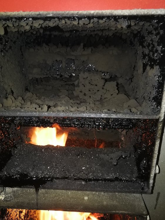

Witam posiadam Piec z Firmy Dragon wielopaliwowy https://kotly-dragon.pl/kotly-grzewcze/kotly-uniwersalne/dragon-uni/ pogladowy , pale tylko  suchym drzewem ponizej 12% wilgotnosci oraz Brykietem drzewnym, w załączniku zdj jak wyglada piec po dwóch dniach palenia,  piec ciagle pracuje na 63- 66 stopniach, przedmuchy co minutę  w czym tkwi problem ?pozdrawiam

Chyba nie palisz od góry,  poczytaj " czyste ogrzewanie .pl". Jeśli to jest kocioł górnego spalania to trzeba palić od góry i najlepiej bez dmuchawy ,  a powietrze na stałej szczelinie z pod rusztu.
pale od góry, tylko ze mam firmę stolarską moje odpady z drzewa nie sa duże, a trociny są zamieniane na brykiet, rozpalę od góry i jak podłożę to nadal to jak bym palił od dołu, a co godzinę  od nowa rozpalać ?
Nasuwają się wnioski że kocioł nie jest przystosowany do spalania tego typu opału.
Powinno się nasypać cały zasyp i odpalić od góry na kilka godzin powinno starczyć / i nie podkładać aż się nie wypali.

No niestety , za każdym razem trzeba rozpalać od góry .Nie można ładować drewna ( nie drzewa ) na choćby szczątki żaru bo efekt będzie jak widać. Do drewna to raczej kocioł HG lu DS.  Jeszcze uważaj bo smoła może zapalic się w kominie.

Ten kocioł nadaje się do koksu lub paliwem zastępczym może być węgiel rozpalany od góry.
Edytowane przez marcus312
Jak ogień jest na dole a drewno na górze to jak te gazy i smoła ma się spalić.  Wszystko osadza się na płaszczu wodnym i w kominie.
Ostateczne wyjście to dokładać małymi porcjami, tak aby płomień był non stop na górze.

Wg mnie problem to nadmuch a raczej przedmuchy. Myślę że powinno się palić z widocznym ogniem non stop. Jeżeli przedmuchy są rzadko, występuje brak powietrza do spalania, ogień gaśnie i masz wytwórnię smoły i nagaru.
Wiem szukałem jakiegoś sterownika, aby dmuchawa była włączona non stop.
Zostaw dmuchawę,najlepiej wywal i zostaw stałą szczelinę dla powietrza,drewno musi sie palić niestety ostro,jeżeli nie dasz powietrza to sam widzisz co sie dzieje.
