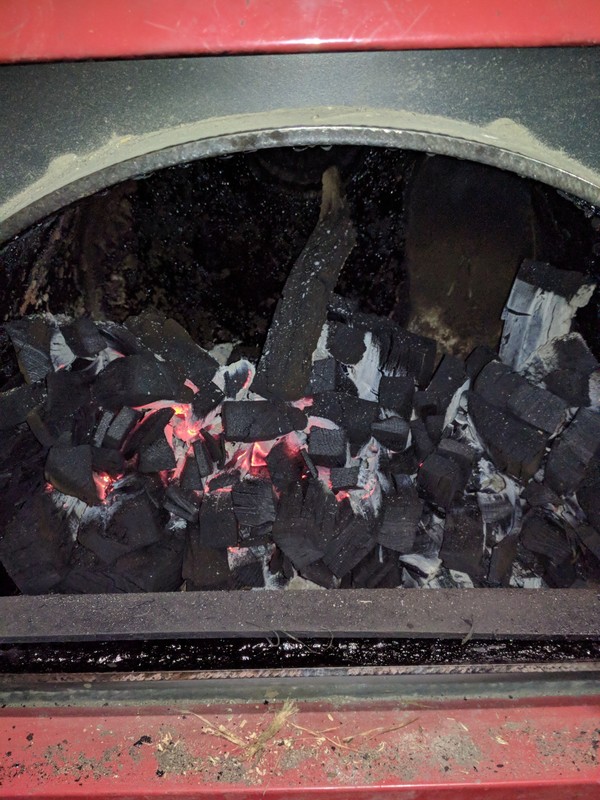

@mcjszt U mnie klapka od powietrza 2mm na śrubce, miarkownik odłączony, przy drobnym temp stabilna 190-220, rozgrzewa się z 30 do 80 w 15-20 min. Po odgazowaniu temperatura spada do 150-170, jeśli wsunę pręt powietrza wtórnego, węgiel drzewny spali się w godzinę, da porównywalną moc/h, co zgazowanie. Musze to zautomatyzować termostatem i siłownikiem, aktualnie czekam na części. Jeszcze za wcześnie, żeby opisać, co zmieniłem dołożyłem, za mało prób w boju. A, i mam płytę żeliwną na dyszy, więc nie boję się o uszkodzenie. Grube na tyle, że nie wadzi o ten płaskownik (30mm). Poniżej tak to wygląda, 3cm przelotu dołem po 2 stronach. To co na ostatnim zdjęciu, to jeszcze za wysoko powietrze według mnie, dlatego obniżyłem. Trzeba tylko uważać, żeby popiół nie zasypał tego, jeśli palisz bez wentylatora. -
Kisząc drewno na naturalnym ciągu spokojnie 12h nawet drobne drewno będzie się tlić w atmosie (praca bez prądu 😅). Ja po prostu chcę uzyskać 20kw nonstop spalając 5-5,5kg/h. Węgiel drzewny po odgazowaniu mi przeszkadzał w tym, ale już znalazłem rozwiązanie. Jestem coraz bliżej tego wyniku, a już teraz pionowy "wymiennik" nie zachodzi nawet pyłem. Na moje oko to Daćko ma super kocioł, przekona się, jak zmieni na inny. @Animus Jeśli blaze zrobi kocioł z komorą wysoką na 2 metry, zapewni, że szamot wytrzyma 2 lata (nawet upadki, jak się zawiesi opał) to można brać w ciemno. Ale nie rozśmieszaj mnie, że to są profesjonaliści, jeśli dla mocy 25 czy czy 30kw dają komorę 150l. Na mocy nominalnej będą to 4-5 godzin. Śmiechu warte te kotły, ale lud weźmie, bo ładna reklama. A ta innowacja, że opał się suszy to już przegięcie. Ja mogę tak powiedzieć, z 150kg opału 1-2 litry wody odejdzie z drewna 8-15%, ale nie w postaci pary z komina tylko wody pod kotłem i drzwiami załadowczymi.

Zmieniłem dopływ PP w atmosie. Teraz dopiero widzę na czym polega praca kotła na zgazowanie drewna i faktycznie chyba nie ma na necie filmiku, który by pokazywał prawidłową pracę kotła HG (firmy atmos). Po powrocie z wkładką w laddomacie na 78 stopni cały wsad drobnego drewna dębowego 6-10% wilgotności odgazowywał 3h utrzymując temperaturę 190-220 stopni, mocno stabilnie. Jak już się odgazowało, temperatura spadła do 150 stopni, po 1-1,5h węgiel drzewny się wypali. Jeśli po odgazowaniu (temp na czopuchu spadnie) wyłączę wentylator, zwiększę dopływ powietrza, węgiel drzewny kilka godzin się żarzy. @maronka Tu masz zdjęcie o 21 właśnie z takiego podtrzymania(po 5 godzinach od odpalenia, 2 godziny kocioł w podtrzymaniu). Dodam tylko, że po 3 godzinach jest prawie pełna komora węgla drzewnego. Jaka sprawność takiego spalania, jeszcze nie wiem, potestuje więcej to będę coś wiedział.
