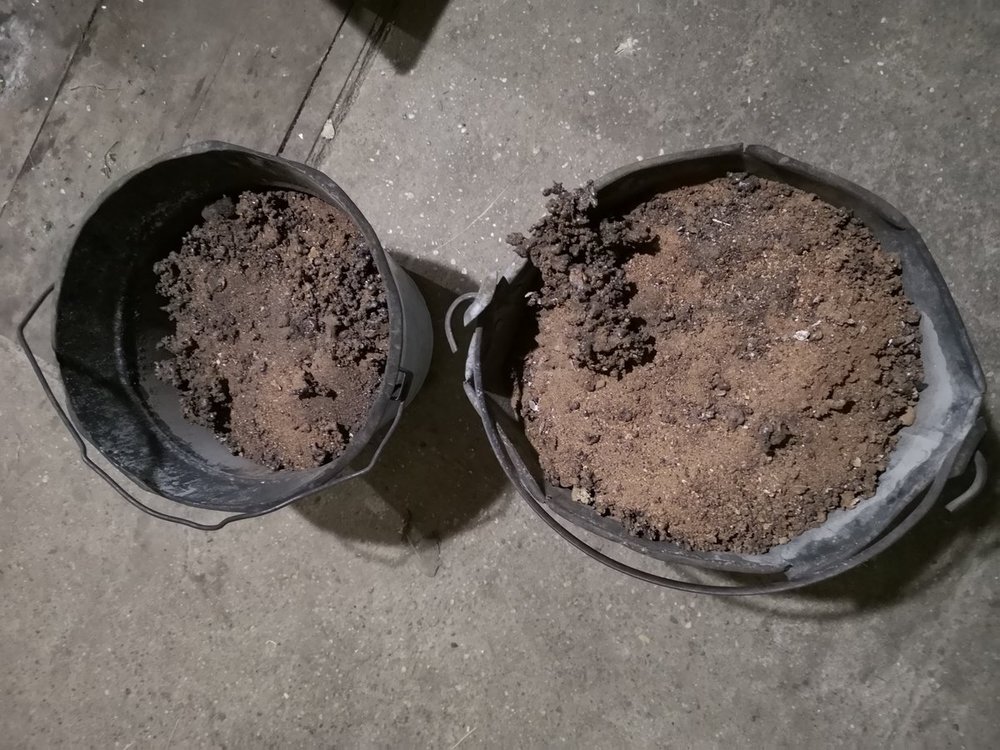

Witam, ostatnio w markecie Bricomarche nabyłem na próbę 140 kg opału pod nazwą Karbopal Plus, czyli pellet z węgla brunatnego. Cena to 10,99 zł za worek 20 kg. Wartość opałowa to około 15 [MJ/kg]. Podczas spalania na palniku tworzyły się spore spieki żużlowe, choć w palniku rynnowym nie powodowały przeszkód, spalanie dobowe wyszło mi 46 kg na dobę, gdzie ekogroszku Krzesimir spalało się 25 kg średnio tej zimy. Dużą zaletą była czystość w kotle, po za kurzem zero sadzy, co przy ekogroszku i ruszcie wodnym co tydzień kocioł oblepiony sadzą. Ze 140 kg opału wyszło 13,8 kg popiołu. Przy cenie 550 złotych za tonę paliwo trochę mało opłacalne w stosunku do ekogroszku za 800 pln/tona, ale główną zaletą to brak sadzy wewnątrz kotła. Popiół: Spalanie:
