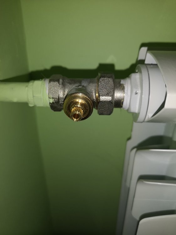

Obecnie przy grzejnikach mam zwykłe zawory, czy czekają mnie przeróbki aby zamontować głowice termostatyczne ?

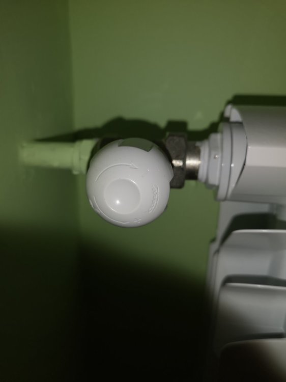

A kolega ma zawory termostatyczne czy kulowe ???
Co jest pod tymi grzybkami ????
Ja mam zwykle danfoss cosmo i dzialaja calkiem niezle
Mam 1 elektroniczna z lidla dziala niezle
Ale teraz elektroniczna kupilbym z wi fi latwiej sie programuje i mozna sterowac wszystkimi w domu
Zwykły zawór, czyli czeka mnie wymiana zaworów, plus głowice ?
Jesli kolega ma zawor kulowy to tak
Niech kolega zrobi zdjecie co jest pod tym bialym grzybkiem
Pewnie śrubka mocująca pokrętło zaworu do trzpienia :) Zawory grzejnikowe to nie są zawory kulowe
Pod białym grzybkiem wygląda tak:
Niestety czeka cie spuszczenie calej wody
