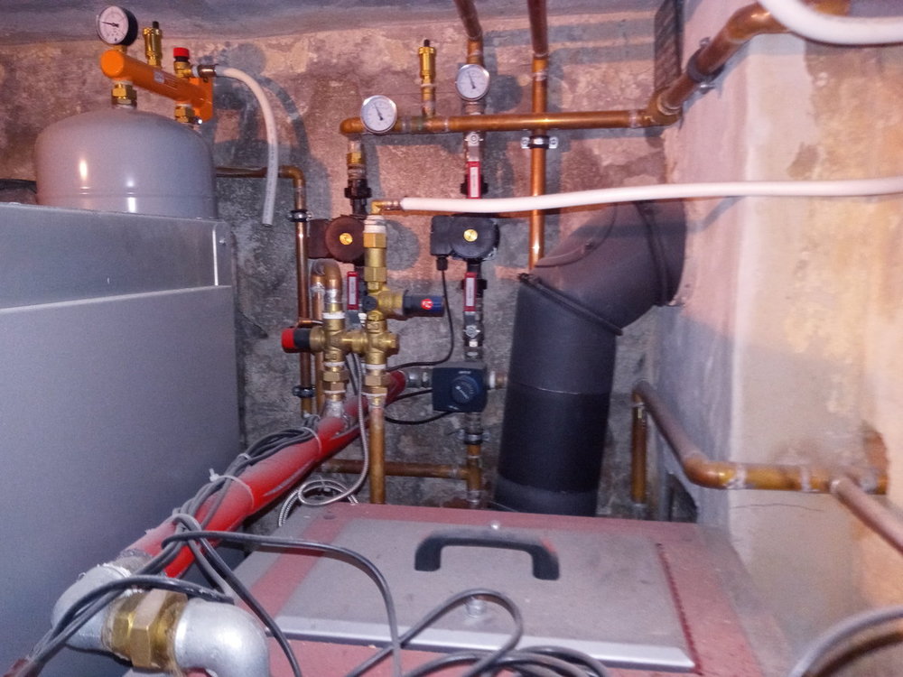

Najlepiej jakby koleżanka zrobiła zdj instalacji. To sprawdzi się czy wszystko jest ok.

Docelowo ma być ogrzewany dom 120m2 i stodoła którą adaptujemy na pokoje 110m2. Zaraz wyśle fotkę instalacji. Okna nowe, cale poddasze ocieplone wełną 30cm na podlogi też byl dawany styropian chociaż nie wiem czy to ma znaczenie

Instalacja prosta schematycznie na pierwszy rzut oka wygląda ok tylko rurki są za małej średnicy.
Brakuje pompy na powrocie do kotła.
Jaką masz zadaną temperaturę na kotle i jaka jest na tym termometrze który jest zamontowany na rurze wychodzącej z zaworu 4D do góry. Na zdjęciu widać zawór otwarty na 100% więc cała ciepła woda idzie w instalację a tak napewno nie powinno być, chyba że kociołek w chwili robienia zdjęcia jest wygaszony.

Tak kocioł był wygaszony w momencie robienia zdjęcia. Dodatkowo na przemian występują dwa alarmy niska temp. powrotu i zbyt duża/ wysoka temp. podajnika
Na niską temperaturę powrotu rozwiązanie podałem wcześniej tj. pompa na powrocie z 4d do kotła, podajnikowca trzeba by się przyjrzeć, masz kociołek podłączony do internetu i zarejestrowany emodul?

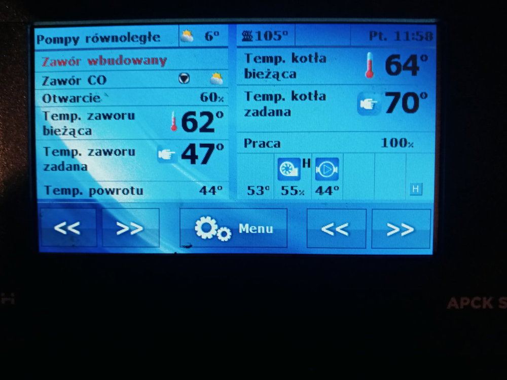

Podaj wartości temperatur i procent otwarcia zaworu że sterownika oraz w tym samym momencie na jakiej wartości jest ustawiony siłownik zaworu 4d. Masz włączone sterowanie pogodowe(czujnik zewnętrzny?) Jaka jest ustawiona temperatura zadana zaworu?

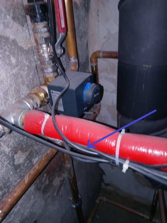

Gdzie jest zamontowany czujnik zaworu ponieważ na zdjęciu nie bardzo widać gdzie on jest, a powinien być na rurce w okolicach termometru, nad zaworem 4d.

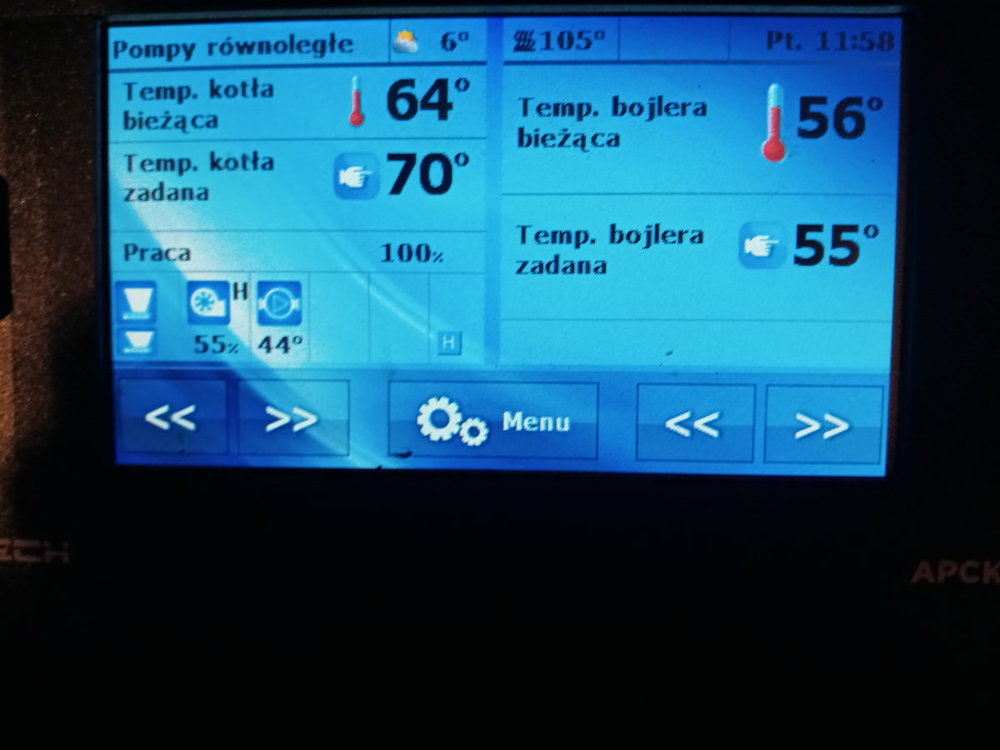

Zrób zdjęcia ekranu sterownika (wszystkie główne) panele gdy kociołek będzie pracował.

Wow ale drastyczny skok. Ciekawe gdzie ten czujnik zaworu jest zamontowany.
Albo mogło tak być jak ochrona powrotu jest wyłączona, zawór był otwarty na 100% i nagle ruszyła pompa zaworu
Dlatego taki odczyt. A zawór nie zdąży tak szybko się przymknąć.
tak czy siak coś jest jeszcze źle :)
Edytowane przez gilal
Mnie tam skok nie dziwi.
Czujnik zaworu w jakimś dziwnym miejscu.

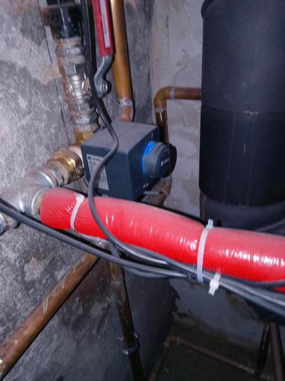

Jak byś mogła zrobić zdjęcie siłownika z przodu i zdjęcie sterownika takie jak te drugie w tym samym czasie.
Koniecznie czujnik zaworu do zlokalizowania bo teraz wygląda to tak że w instalację idzie prawie cała ciepła woda z kotła.
Czujnik zewnętrzny zainstalowany więc tylko kwestia aktywacji pogodówki.
Jaką temperaturę masz w domu obecnie nie jest przypadkiem za gorąco?
Czy ten czujnik przypadkiem nie jest tutaj i nie wchodzi pod izolację?

A czym jest ten siłownik? :) gdzie go szukać?nie jest gorąco, pomóżcie bo 3 tona pelletu się kończy a kupiliśmy 3 tony w styczniu.
siłownik to ten prostopadłościan szary z okrągłym pokrętłem na którym jest skala od 1 do 10 :)

Zawór 4d + siłownik to zmora spalania. Cyklicznie zalewany jest kocioł wychłodzoną wodą na powrocie, więc palnik często wchodzi na max moc, aby nadrobić straty i dogonić temp kotła do zadanej.
Montaż pompy kotłowej z pewnością ustabilizuje temp w obiegu kotłowym i da oszczędnosci w paliwie.
zawór i siłownik nie jest zły i nie należy ich za to winić :) tylko instalatorów niepoprawnie budujących instalację a dokładnie nie montujących pompy na powrocie i nie potrafiących lub nie chcą poświęcić trochę czasu aby to ładnie dostroić do budynku
Zgadza się, ale teraz brak ochrony powrotu, a siłownik zamyka i otwiera co jakiś czas i efekt jest jaki jest.
