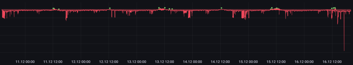

  1. W załączeniu zużycie energii i jej wykorzystanie z PV z magazynem i bez. Maj bez magazynu (wcześniej nie wklejałem, bo wyglądało to bardzo podobnie, ponadto mam dziurę w danych, więc mogłyby wypaczyć wynik) Miesięczne zużycie energii, spore z prostego powodu "bo jest" 😉, do tego za darmo. Naturalnie jak przyjdą miesiące zimowe to trzeba będzie się ograniczyć.
