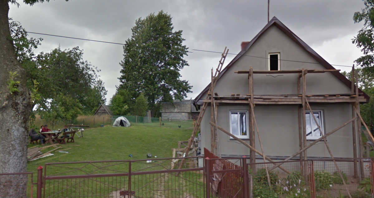

Spokojna Twoja młody i wytrenowany, jak w ostatnim sezonie doradziłem to somsiad spalił gazu za 1000zł zamiast dwóch ton wungla 🙂 A tamte ludziska widać ze sprytne bo wiedzą ze ocieplać trzeba i pewnie chętnie dowiedzieliby się co i jak bezobsługowe zamiast kopcenia. Po co gadać że nic się nie zmienia skoro na ulicy z twojego linka jest dowód że się zmienia i to z oddolnej inicjatywy. No chyba że chodzi o to żeby ostatecznie każdy temat spuentować do tego ze nic się nie opłaca, nie warto i nie do zrobienia a najważniejsze jest awaryjne palenisko w którym można spalić wszystko, podkreślam ....wszystko.😏
a tam gdzie zaparkowany pierwszy samochód Rusztowanie zbite z drewna , izolacja ścian przed chwilą wykonana, klej równo położony, ludziska poradzili sobie i sjesta na ławeczce. Chatka pewnie mur 40cm pełnej cegły, przyklejając na to nawet 10cm grafitu można uzyskać przegrodę o całkiem całkiem U. Do tego wełna która jest prostszą i tańszą sprawą i spokojnie można zakładać gaz/pc i grzać sprawnie czyli tanio . Tylko dobrego doradcę kto policzy zamiast lamentować Take tego, nie ma co generalizować.
