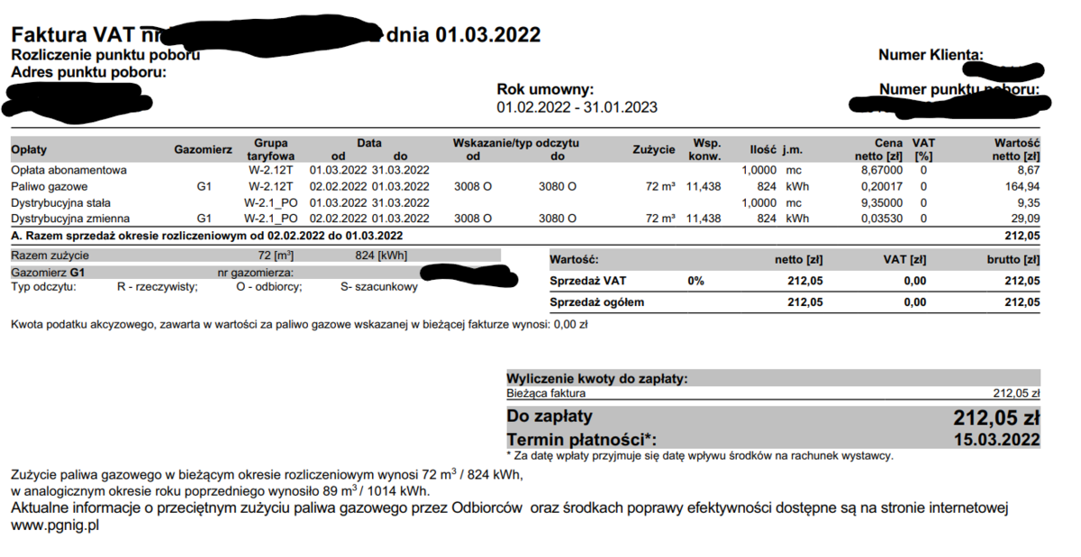

  2. @BORA Największy pech że gdyby były ceny jak z poprzednich sezonów zanim zaczęło się wojenne szaleństwo na giełdach to byłoby to niecałe 3500zl , a gdyby było ocieplone to dwa z groszami, w odwrotnej kolejność tak samo. To jest to mityczne drogie grzanie gazem? nie sondzeee. Tak ogólnie pewnie przez najbliższe dwa lata lekko nie będzie zanim na całym kontynencie nowe strumyczki się nie utwierdzą ale w Polsce szerszy obrazek mamy taki. Myślę że h jakiś sensowny pułap cenowy będzie zachowany. - pgnig planuje wiele inwestycji, mnóstwo miejscowości do zgazyfikowania, czy ustalą sobie cenę paliwa która wypchnie ich z rynku ciepłowniczego a inwestycje się nie zwrócą? - wieści szybko się niosą pgnig szacuje że w tym roku sprzeda 2MLDm3 mniej ze względu na ceny. - planowane jest budowa tysięcy biogazowni, w dalszej kolejności domieszki wodoru do sieci. - orlen planuje przejąć pgnig, czy przejmie firmę ze zwijającym się rynkiem? - uchwały antysmogowe, za kilka lat zostanie jeszcze mniejszość która jest jeszcze przed wymianą, wszystkim pomp ciepła nie zaproponują zwłaszcza w starym budownictwie i gaz będzie musiał mieć tu miejsce a firma państwowa. @Duck Podnieś sobie tą krzywą o 2-3 stopnie i/lub ustaw na kotle większą różnice wyjście powrót . Osiągniesz bardziej bijące ciepełko a sprawność nie spadnie. Z grzejnikami tak już jest że zawsze pojawi się punkt w którym nie ma sensu obniżać temperatury wody. Jeżeli jest blisko 30stopni na powrocie to i tak już maksymalna sprawność. Nawiasem mówiąc ja tam też z KG zrezygnowałem ale z innych względów. Po skończeniu docieplań okazało się że dogrzewają mi niskie temperatury, 40 stopni to wystarcza na najcięższe mrozy. Zład wody jest mały i KG nie miała już pola manewru na tej powierzchni grzejników, schodząc w okolice 30 stopni na wyjściu zaczęło się wściekłe taktowanie i bezsensowne mielenie pompą. Teraz mam tryb proporcjonalno czasowy i ustawione 40 stopni/37 na marzec kwiecień i kulturalniej i sprawniej to działa niż KG (w tym przypadku)
