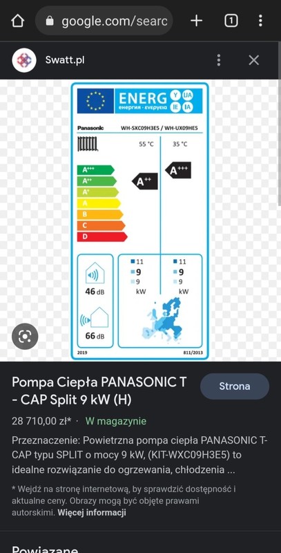

  13. Ostatecznie nie dokopałem się do rury spustowej z rynny. Ale rura w rurze zasypana żwirem sprawdza się. Na zewnątrz nie widać wody.
  14. U mnie po nocnych obniżeniach pompa walczyła dosyć długo na 100% modulacji
