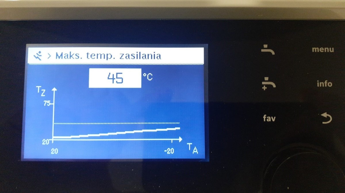

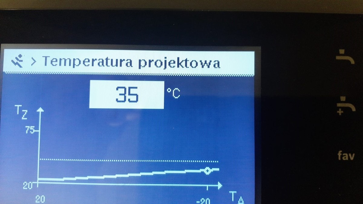

Żeby nie zaśmiecać innych tematów. Jak się w tej maszynie ustawia krzywa grzewczą?
Przeglądając forum i nie tylko krzywe grzewcze wyglądają zupełnie inaczej niż u mnie. U mnie tego wg. Nie rozumiem. Do tego dochodzi jeszcze tłumienie budynku i wpływ czujnika wewnątrz. Nie będę już gierka wstawiał bo to nic nie pomaga. Ale jak? Pomożecie? IMG-20221102-WA0005.thumb.jpg.5b676e285e146fd77fa7d64a1acea1df.jpgIMG-20221102-WA0007.thumb.jpg.67c15ad0adb2bb46db3d80d60579aadb.jpg

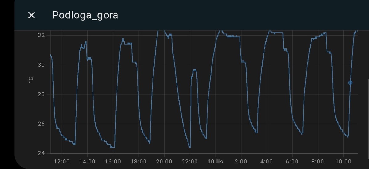

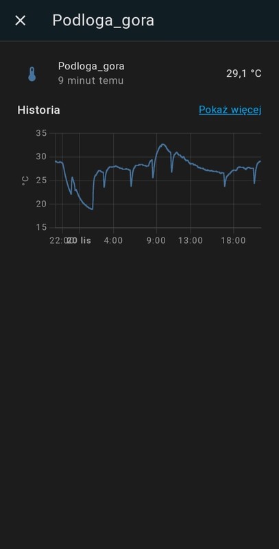

Tak się zastanawiam. Czy zapowietrzona podłogówka może dawać takie właśnie objawy, krótkiego dogrzewania wysoką temperaturą? Chociaż rotametry pokazują przepływy.
Chopoki i dziołszki (bo może są). Odpowietrzyłem jeszcze raz podłogę. Na bank było zapowietrzone. Teraz nie dosyć że mom hyc w hałpie to wykresy są takie. Yny szkoda że som se odpowiadom.
Edytowane przez mikus39
To był jednak tylko hurazachwyt. Po spadku temp pompa chodzi prawie cały dzień na 100% mocy. Listwa zasilająca podłogówkę gorąca na termometrze 38st. Powrót na prawie zimna na termometrze 30st. Nie poradzę sobie sam. A najdziwniejsze. Temp pokojowa 23,5 a pompa dalej idzie.

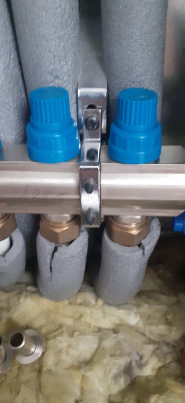

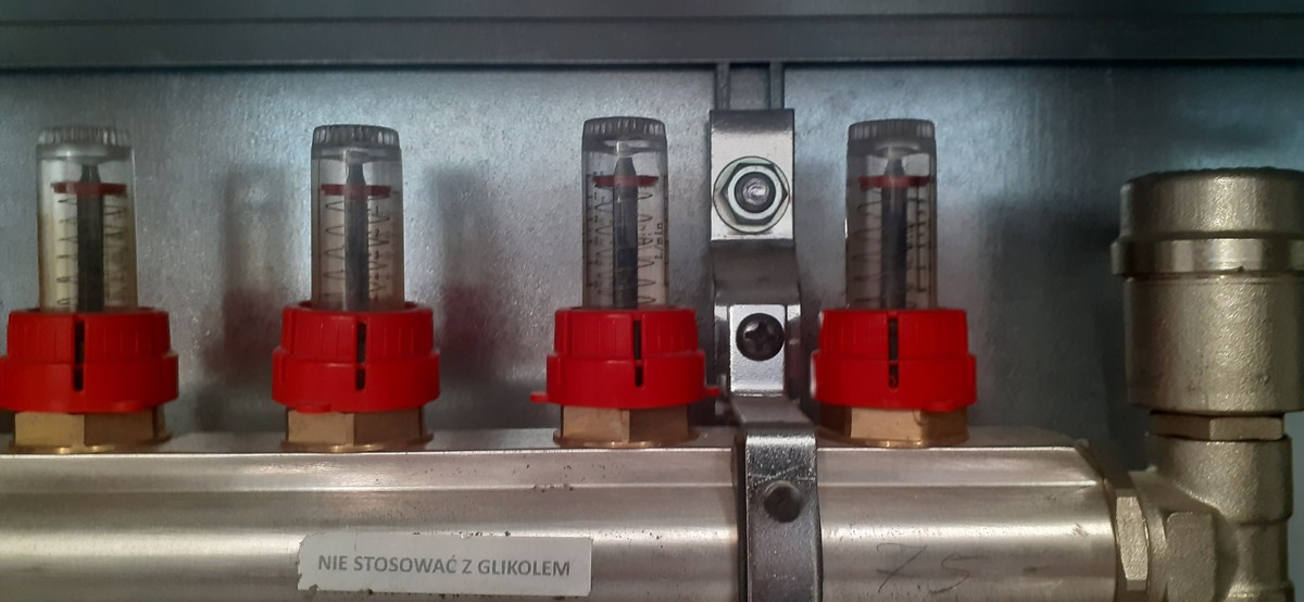

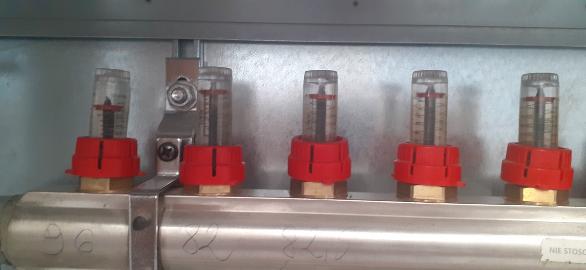

Powiedzcie mi jeszcze proszę bo chyba to jest zasadniczy błąd. Przepływy mam ustawiać pod tymi czerwonymi kapturkami czy niebieskimi pokrętłami. Pod szklankami nigdy nie kręciłem. 16688521905393760064692353458763.thumb.jpg.66e4685d11d1b0aca307edb17a4dbabd.jpg
Edytowane przez marcus312

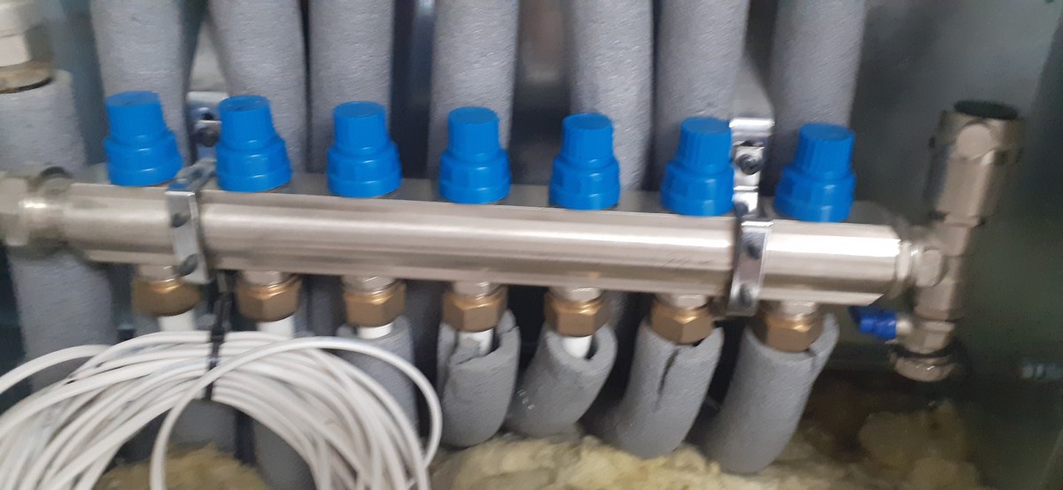

Maksymalnie otwarte..... Ok. Jak odkręcę przepływy na max to wskaźniki w rotametrach są na dole. Na filmie u góry. Nadal nie wiem gdzie kręcić? Pod czerwonymi czy niebieskimi? Krecenie niebieskimi powoduje że przepływy w pętli się zmieniają. Tylko czy o taką regulacje tu chodzi?
Ściągnij te czerwone. Pod nimi są nakrętki do regulacji.
To? A te niebieskie rozkręcić na max?
No i znalazłem przypadkowo post Sambora.
Mam nadzieję że się nie obrazi za cytowanie. : "
Na dolnej belce odkręć na maxa, i nie ruszaj, te służą tylko do odcinania pętli.
Na rotametrach ustaw po 1,5l i poczekaj 1-2 dni"

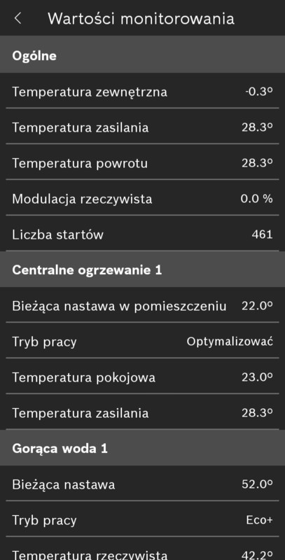

Teraz to wygląda tak. Pompa się wyłączyła. Temp. jak na zdjęciu. Wygląda na to że przez 6 lat grzałem zakręconymi pętlami. Poskręcane to było prawie na max. Czyli moje odpowietrzanie też było praktycznie bez sensu. Jak odkręciłem to wszystko zaczęło bulgotać.
No to po rozkręceniu pętli temp. wyglądają tak. W domu 21,5 do 22,5 st. Screenshot_20221120-211201_Chrome.thumb.jpg.a463b8e39c084988cf99818fbc4b2575.jpg.5 do 22,5

Przejdź przez wszystkie grzane pomieszczenia i tam gdzie jest wg ciebie za zimno to w nich ustaw większe przepływy, tak o 0,2l/min
Podobnie tam gdzie wg ciebie jest za ciepło, lub nie potrzeba takich temp jak masz obecnie to zmniejsz o te 0,2l/min.
Pompa ciepła charakteryzuje się dużymi przepływami i warto to wykorzystać, aby można było zmniejszyć temp na zasilaniu z PC.
Niestety w twoim przypadku - nie masz projektu-  jest tylko możliwa praca na czuja, i kilkudniowe eksperymenty z nastawami.
Może się okazać że po zwiększeniu przepływów można jeszcze zmniejszyć temp zasilania z PC, co jest istotne w przypadku zasilania z PC.
Jeżeli instalator w trakcie zabudowy ogrzewania poustawiał przepływy, a myślę że tak, a ja nigdy nie regulowałem pod szklankami, to może lepiej tego na razie nie ruszać? Może zaczekać parę dni jak się to wszystko odpowietrzy i unormuje? Jeżeli nie mam projektu, to czy długości pętli opisane na rozdzielaczu wystarczą?

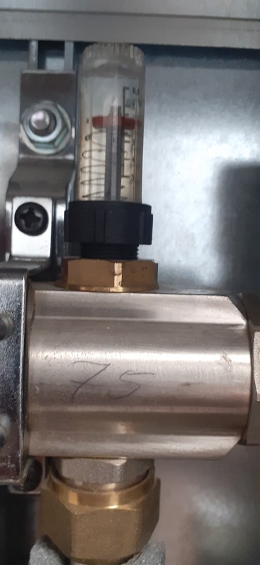

Tak też zrobiłem. W jednym pomieszczeniu rozkręcanie rotametra nie powoduje zwiększania przepływów. Co więcej po nocy wskaznik rotametra zawiesił się w pozycji zamkniętej. Poruszanie nim pomogło i się otworzył. Co ciekawe na dole też były te niebieskie zaworki poskręcane. Kto w tym kopał?
9 godzin temu, sambor napisał(a):
Może krasnoludki albo myszy
Ja na mysz ani krasnala raczej nie wyglądam.
Ale wracając do sedna. Powietrze wypchało grzybek i się zawiesił? Zwiększyć moc pompy żeby zwiększyć przepływ na rotametrze który nie reaguje na regulację? Ale wtedy zaczyna mocno szumieć woda.

Czy na podstawie tych informacji możecie mi wytłumaczyć jak mam ustawić krzywą grzania? Oczywiście biorąc pod uwagę zdjęcia z mojego sterownika.
