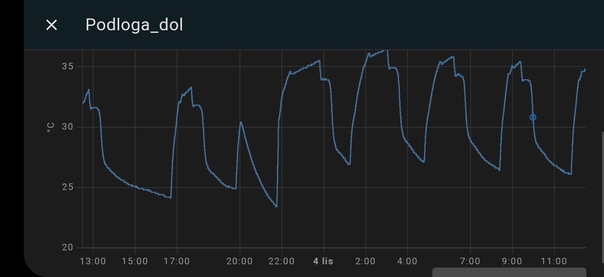

Zgadzam się. Wprowadziłem niepotrzebne zamieszanie. A pytanie brzmiało Czy taki wykres świadczy o taktowaniu pompy? Kto przenosi? A co chce uzyskać? Stała temp zasilania podłogi. Tzn zależna od temp na zewnątrz ale o stałej wartości. Na razie różnice są wg mnie znaczne. -

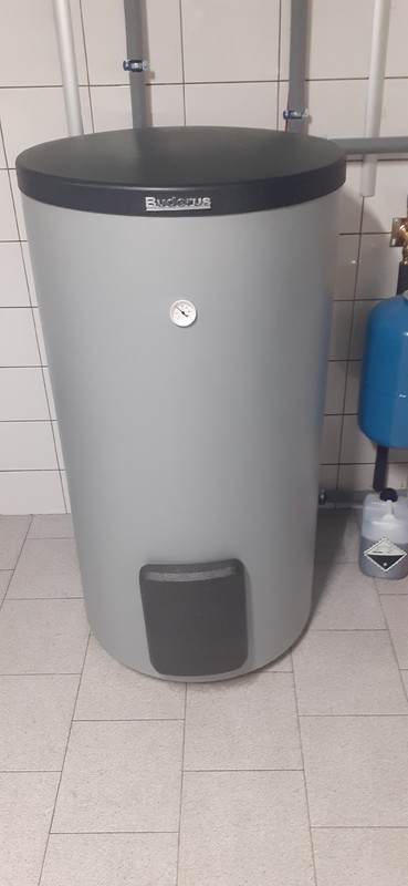

To bufor chyba 100l CWU stoi gdzie indziej. Prociem Pan. Jaja nie robiem. Jakby tak zacytować Ele co mam teraz ustawione. Budynek średni. Temp projektowa - 20 max 35st zadana w.pomieszczeniu 22 -
Pompa ciepła Atlantic Excelia 11kw zużycie prądu
mikus39 odpowiedział(a) na mircio26 temat w Pompy ciepła
Buderus SH290 RS-B -

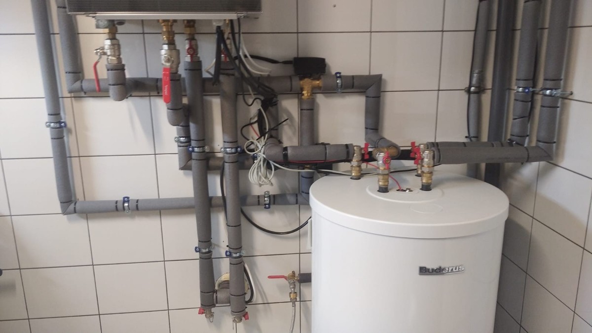

Te pompki mi nie przeszkadzają. Instalator dał mi wybór czy chce je mieć czy ma pracować pompa w jednostce. Może niepotrzebnie zostawiłem. Ale to myślę nie jest problem. Problemem natomiast będzie modyfikacja krzywej. Jak zejść z temp. i czy nie spowoduje to zwiększenia zurzycia prądu bo pompa dłużej pracuje. Zapewne muszę uruchomić kreatora konfiguracji. Trochę się boję że namieszam. -

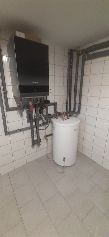

Instalację widzą tak. Średnice rur. Nie wiem . Grube. Ale rozmiar dokładnie nie powiem. Już mówię czemu dwie pompki chciałem. Na dole mam zawory RTL i chcę mieć możliwość wyłączenia całości/ poszczególnych części. -

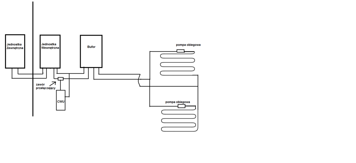

Nie ma zaworu 3D, nie ma hydrauliki. Jest proste połączenie. Rura z bufora z rozgałęzieniem góra / dół. Jest zawór z siłownikiem bufor /CWU. -
