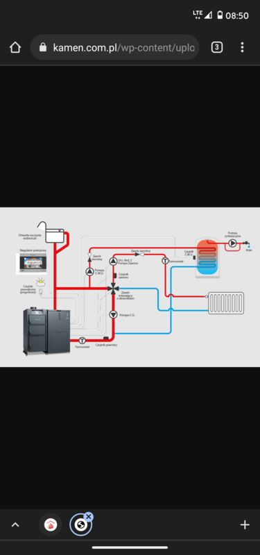

Defro Komfort PZ Defro Ekoenergia - problem ze spalaniem
1mps odpowiedział(a) na osiollekk temat w Kotły z podajnikiem
Nie znam na tyle tego sterownika aby coś doradzić odnośnie nastaw. Wiatraczek- przepływomierz zwalnia wraz z obrotami dmuchawy podając sygnał że jest za mało powietrza i dmuchawą przyspiesza. Dmuchawą natomiast zwalnia bo temperatura spalin przekracza zadana przez sterownik. Druga opcja dmuchawą zwalnia bo piec przekroczył zadana temperaturę i znowu spadają spaliny ale równie dobrze zaczyna też spadać w krótkim czasie temperatura zadana i historia się powtarza. Robią się spieki, a przy mocnym nadmuchu rozżarzone węgle zamiast się spalać zostają zgaszone. To jest właśnie skutek braku pompy i braku stabilności. Może na forum znajdzie się znawca tego sterownika i podpowie czy ewentualna zmiana nastaw PID pozwoli ograniczyć to zjawisko. Ale najpierw podaj te nastawy. -
Zamiast się zastanawiać i pytać najpierw zrób porządek z instalacją ,pompa na powrocie to konieczność to po pierwsze po drugie przejdź na PID ale najpierw przywróć ustawienia fabryczne, bo te które podałeś to jakieś nieporozumienie. Może jeszcze wyłączyłeś hallotron , jeżeli tak no to mamy komplet. Dopiero potem możesz rozważyć wymianę korony. Dopuki tego nie zrobisz zapomnij o dobrych radach. Pozdrawiam. -

Nie znam ale w instrukcji jest zaznaczone aby włączyć funkcję ochrony powrotu która ma zapobiegać wystudzeniu kotła przed zimną wodą powracająca z kaloryferów. Radzę więc dobrze przestudiować instrukcje obsługi sterownika, być może prędzej znajdziesz tam odpowiedź na postawione pytanie.
Czyli opcja z wyłączeniem pompy co. Jaki kocioł i jaki sterownik ?
Jeżeli jest pompa na powrocie od zaworu 4 drogowego nie ma potrzeby włączać ochrony powrotu ponieważ różnica temperatur w zależności od instalacji Wacha się 10-5 stopni. Tem bardziej jeżeli nie ma takiej pompy włączanie tej funkcji mija się z celem, wtedy priorytetem dla kotła jest ochrona powrotu, zamyka zawór i praktycznie chodzi na małym obiegu. A w domu lodówka.
