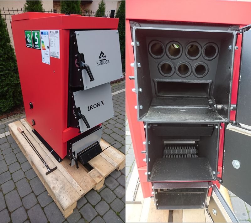

Witam, mam mały problem z nowym piecem.
Jakoś dwa tygodnie temu padł piec, a że zimno się zrobiło to trzeba było szybko kupić nowy, padło na klimosz iron x 20. Według specyfikacji piec powinien ogrzać budynek do 200m. Wszystko ładnie, pięknie, piec został zamontowany, w pierwszy dzień fachowiec, który montował piec przy probie generalnej jakoś wyciągnął 60 stopni na piecu ale  później już tego nie szlo zrobić, piec utrzymuje temperaturę w granicach 40 stopni i dochodzi maksymalnie (z wielkimi bólami po długim czasie) do 50 stopni i nie może nawet utrzymać tej temperatury. Piec posiada jakaś dźwignie od krótkiego i długiego obiegu spalin. Według producenta krotki obieg powinno się odpalać przy rozpalaniu i potem przełączać na długi obieg ale w momencie przełączenia na długi obieg piec się dławi, strasznie dymi po otwarciu włazu i nadal nie może nakulać temperatury wiec praktycznie cały czas go trzymamy na krótkim obiegu żeby nie zgasło. Co może być problemem?
Komin, dopływ powietrza do kotłowni.
komin był czyszczony, wczoraj przy wlocie do komina odnaleziona została wajcha od regulacji, nikt tam nie szukał niczego bo poprzedni 14 letni piec takiego czegoś nie miał. Piec rozbujał się do 60 ale dzisiaj znowu są problemy, znowu nie może uciągnąć. Bardzo wolno się buja, raczej dopływ powietrza do kotłowni odpada bo wczoraj się rozbujał po przekręceniu tej wajchy przy kominie, on tak może fabrycznie ciężko iść? od 15:00 do 20  ani razu nie dobił do 50 stopni dzisiaj.

Ryni, no identyczny wlasnie jest ten piec, komin bedzie ponownie jutro czyszczony, byl czyszczony dzien po odpaleniu ale mozliwe, ze cos znowu tam osiadlo jeszcze, odpalany nie byl wedlug instrukcji podanej w necie (montazysta stwierdzil, ze mozna odgornie odpalac) ale jutro ogarne tym sposobem. Szybr w kominie  jest ustawiony chyba dobrze, bo sytuacja sie poprawila po roznych manewrach z nim. Pytanie za 100pkt co to sa za wyloty po lewej i prawej stronie z boku pieca (dwie takie czarne dziurki, ktore sa z boku na pierwszym zdjeciu ktore dodales).Komin bedzie mial z 6,5m lacznie. Srednicy to nawet nie znam ale jak do jutra tego nie ogarne to dopisze jak bede czyscic. A zawirowaczy poszukam jutro przed rozpalaniem bo nawet nie wiem czy sa, musialem kuknac co to w ogole jest na google. Ogolnie i tak duzo opcji tutaj dostalem wiec jakies pole do popisu jest zwlaszcza z tym odpalaniem.
Patrząc na konstrukcje tego kotła proponuje spróbować rozpalić trochę drewna na środku ruszty przy otwartym krótkim obiegu, żeby dobrze rozgrzać komi, gdy drewno dobrze się rozpali, albo nawet trochę już wypali  przesuń wszystko w stronę tylnej ściany kotła w pobliże dyszy palnika i możesz dołożyć trochę świeżego drewna, potem zasyp węglem, potem zamknij krotki obieg i powinno zadziałać.
Szyber proponuje zostawić maksymalnie otwarty, jego ustawienie powinno być widać przez wymiennik, może trzeba będzie trochę poświecić.
Dla twojego bezpieczeństwa nie otwieraj drzwiczek załadowczych gdy opał się jeszcze nie wypalił, tego typu kotły lubią mocno kopcić w takim momencie, a nawet buchnąć ogniem, oczywiści można to zrobić, ale trzeba być naprawdę ostrożnym, najpierw trzeba otworzyć klapkę krótkiego obiegu, nie raz trzeba odczekać nawet minute, potem delikatnie można uchylić drzwiczki komory zsypowej, z czasem dojdziesz do wprawy.
Te wloty po bokach kotła to otwory do podawania PW(dodatkowe powietrze do dopalania gazów-sadzy), być może jeden ten dolny służy do regulacji PW, a drugi do podglądu płomienia, tego nie jestem pewien, zostawił bym to na później, najpierw trzeba zająć się temp.

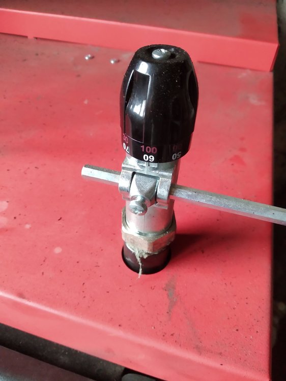

Jaki czujnik go odłącza?
Czujnik to w sumie może nieprecyzyjne nazewnictwo, ma takie coś na lancuszku co podnosi klapę i opuszcza gdy dochodzi do odpowiednich temperatur, podnosi niby w okolicach 40 a opuszcza w okolicach 60. Jak to się fachowo nazywa to  nie wiem, dodam fotkę tego ustrojstwa żebyś zobaczył.
Edit:regulator ciągu do kotłów na paliwo stałe :) znalazlem kartonik od tego.

Miarkownik ciągu :-) To nie powinno tak działać, powinna być utrzymywana w miarę stała temp., miarkownik unosi i opuszcza klapę wg potrzeb. Coś tu jest nie tak, uszkodzony miarkownik lub długość łańcuszka do regulacji.
Edytowane przez HarryH
@HarryH wydaje mi się, że kocioł się odstawia, jakby był przewymiarowany, do tego nie widzę w klapce miarkownika śruby do regulacji szczeliny.
HarryH, Ryni
to w takim wypadku pewnie chodzi o długość łańcuszka, ja przy nim nie grzebałem, montażystę do tego pieca miałem bo gdzie ja bym się pchał, chatę bym spalił i to nie przy odpalaniu tylko z nerwów. Moze zamontował na złe oczko, klapa prawie całkowicie się zamyka gdy dobije do 60. Jedno oczko do góry na łańcuszku by prawdopodobnie zmieniło, zwiększyło temperaturę przy opadaniu.
Edytowane przez Jaroslawww
Spróbuj ustawić klapkę tak by szczelina miała 2-5mm, Ze względów bezpieczeństwa ustaw na 2mm i w razie potrzeby powiększaj, otwórz jeszcze do połowy klapki na tych otworach z boku kotła, ale tylko z jednej strony i obserwuj co dzieje się z kotłem.
Obawiam się, że Ryni ma rację-za duży kocioł szybko się nagrzewa i miarkownik go dusi, bo klapka zamyka się na zero. Można dać mu szczelinę pod klapką, by go nie zadławić, ale trzeba uważać na ryzyko zagotowania wody.

Ten miarkownik to z wyglądu Icma. Najgorsze badziewie. Też taki dostałem z Camino i za czorta nie działał. Te elementy wewnątrz są odlane bardzo niestarannie co skutkuje przycinaniem .
Gdyby działał prawidłowo to nawet nie trzeba by go kalibrowac. Np. Przy osiągnięciu 60 stopni ja Honeywella ustawialem na 85 stopni i szczelinę zostawialem 2 mm i on cały czas utrzymywał 60.
Przewymiarowany kocioł raczej by długo utrzymywał zadaną i kisil. Spadek temperatury by był bardzo powolny. Jeśli miarka jest OK , po spadku góra 3-5 stopni powinna zacząć podnosić klapke.
Edit. Kup mechanicznego Honeywella albo elektronicznego Kepasa.
