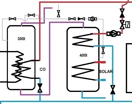

Grawitacja. Jak rozwiązać montaż nowego zbiornika cwu
Ryni odpowiedział(a) na Panstan temat w Instalacje CO i CWU
Ja mam to zrobione w ten sposób: To jest fragment projektu który zrobiłem jeszcze przed wykonaniem instalacji. Obawiam się ,że jak dołożysz dodatkową pompę do dogrzewana zbiornika solarnego, to w czasie jej pracy grawitacja przestanie działać bo pompa wyciągnie cały przepływ na ten mały obieg. -
Ja mam 300l podłączone pod kocioł i 400l pod solary, zimą szału niema i oszczędności też niewielkie, ale gdy pojawi się trochę słońca instalacja solarna zaczyna działać i podgrzewa wstępnie pierwszy bojler, jednak na lato, gdy nie przepalam muszę mieszać wodę między bojlerami dodatkową pompką. -
Jeśli zdecydujesz się na 2 bojlery polecam połączenie szeregowe bojlerów, ja mam takie rozwiązanie i nie mogę narzekać. -
