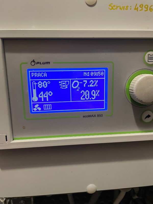

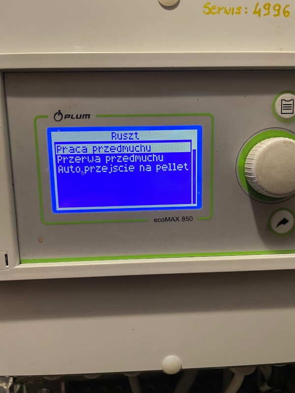

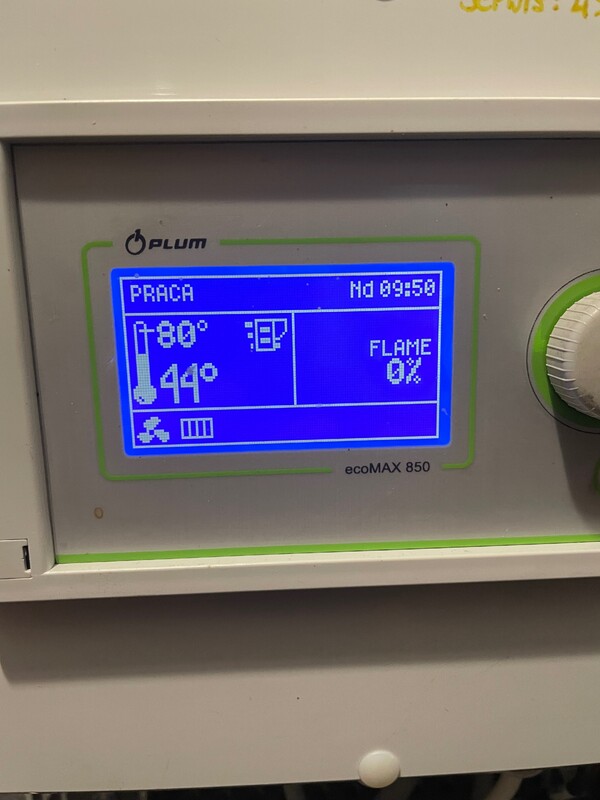

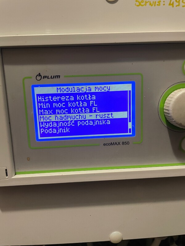

Mi przeszkadza tylko jedno a zapytam jak jest u Ciebie @Kordjano? Przy pracy z termostatem - bo ja tak uzywam (termostat to po prostu sygnal z urzadzenia zewnetrznego u mnie PLC ale to nie ma znaczenia) - przy wygaszaniu nie schodzi z mocy nominalnej do minimalnej pilnujac tlen tylko od razu po sygnale ustawia wiatrak na zadana predkosc (moc max.) i wypycha resztki peletu. I tak dmucha az do uzyskania minimalnego czasu wygaszania lub wartosc plomienia. Moglby lagodniej „inteligentniej” schodzic z moca przy wygaszaniu. -

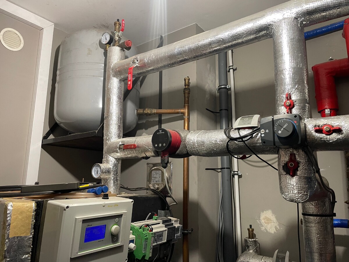

Nic tam nie widac 🙂 Pompa jak pompa. Tam gdzie najwieksze opory to tam mocniejsza pompa. Wydajnosci tych pomp sa zblizone (mocniejsze pompy maja troche wieksze wydajnosci) roznia sie najczesciej cisnieniem (wysokoscia podnoszenia). Tylko ze jak beda dwie pompy w szeregu to max. wydajnosc bedzie taka jak tej slabszej, natomiast jesli nie dochodzi do max. wydajnosci z powodu oporow to dodatkowa pompa powinna pomoc.

Jesli masz mozliwosci i czas to zrob taki test. Tak. Na cieplej zaraz za sprzeglem i niech pcha w strone instalacji (w strone tych dwoch pomp co masz teraz).

Tak. Dlatego chcialem abys sprawdzil wtedy jak nie bylo jeszcze sprzegla. Taka funkcje pelnilaby ta pompa w kotle. Ale bylo minelo. Jesli cokolwiek dokladac to tylko w miejscu zaraz za sprzeglem, tak aby cisnela do obu pomp jednocześnie. Ile to zmieni ciezko powiedziec.
