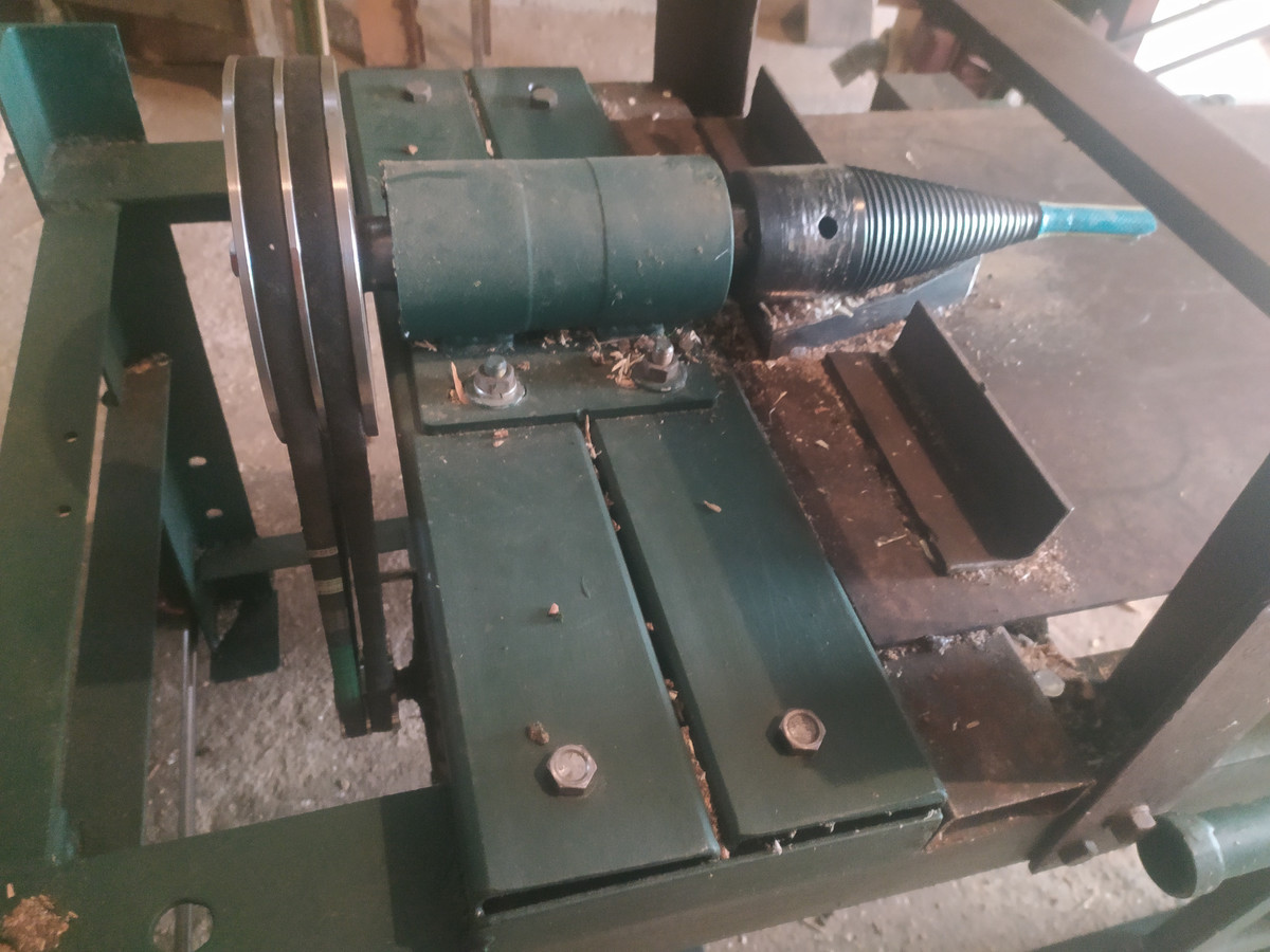

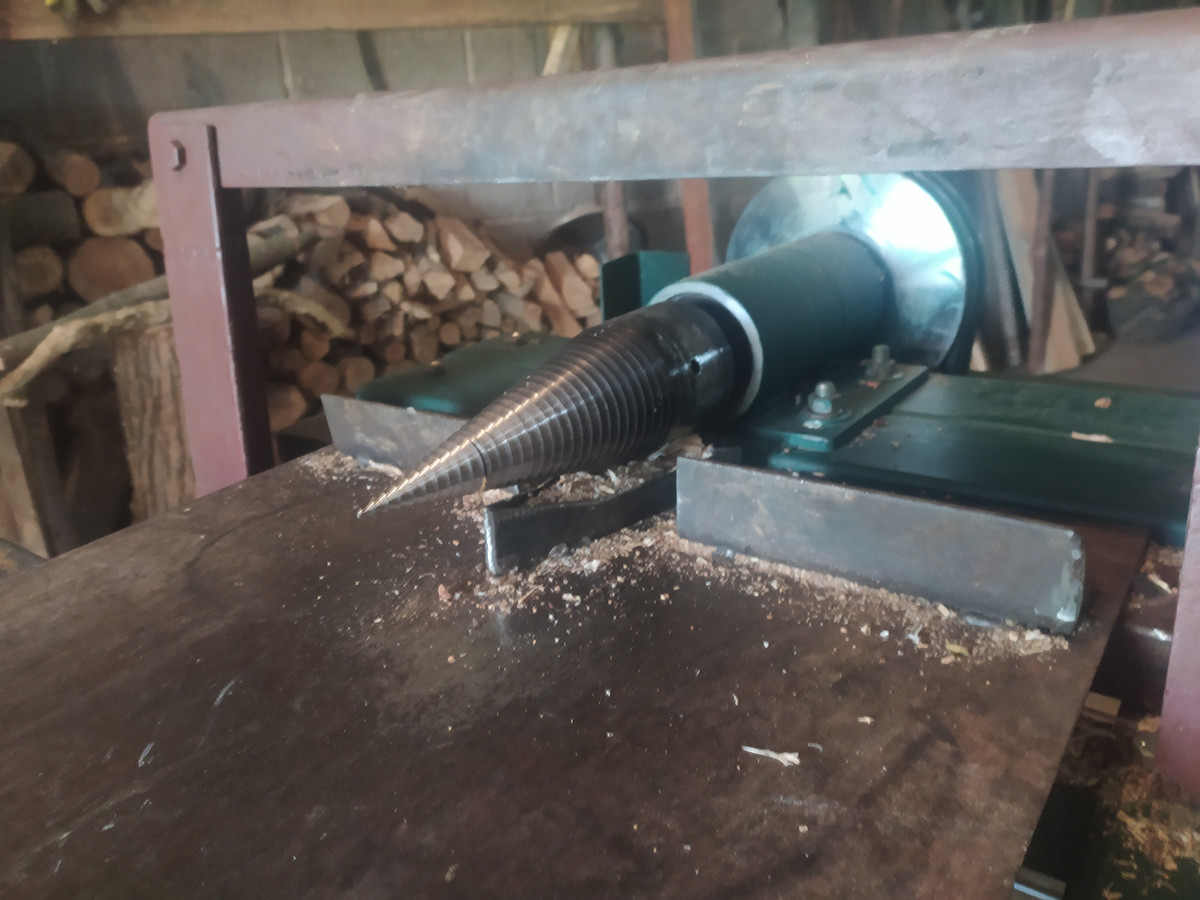

    Łuparka śrubowa
    Co do mojej łuparki,z tak położonym nisko świdrem, praca jest bezpieczna,nawet w rękawicach. Trzeba uważac z klockami krotkimi,w połowie świdra,tu rekawic nie polecam. Najlepiej idzie klocek - świder 1/2, 1/4 wysokosci pniaka. Ogranicznik z kątowników czyni pracę bezpieczniejszą,nie ma potrzeby wyłacznika bezpieczestwa. Wydajność ok 3.5 mpu/ 2h. Mięklkiego pewnie nieco więcej.

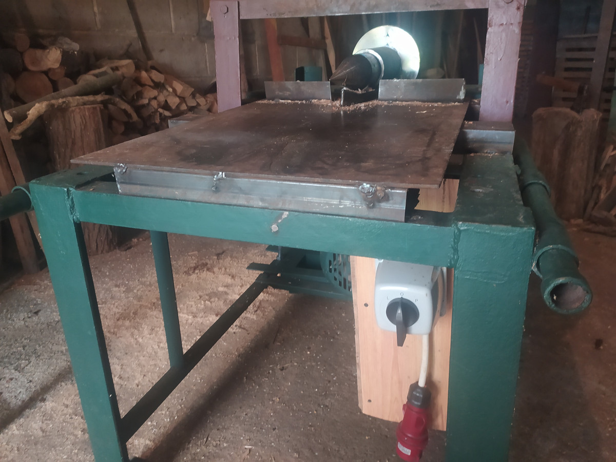

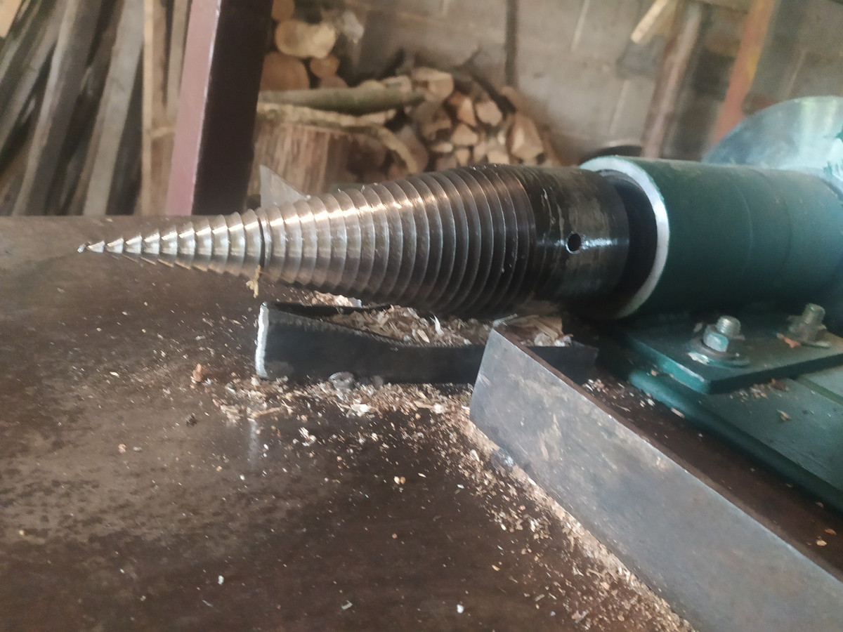

  23. Panstan
    Łuparka śrubowa
    alledroggo, elmar18 https://allegro.pl/oferta/luparka-swider-do-drewna-80mm-komplet-8758085279 https://forsplit.pl/product-pol-129-Luparka-swidrowa-80mm-z-kolem-pasowym-zestaw-ZK2P-080K2.html?utm_source=iai_ads&utm_medium=google_shopping&curr=PLN (Mają dobrą stronę). Komplet elmara18 -2 mce temu kosztował 500 pln. Wymienna końcówka,wg mnie to lepiej,można czubek utrącić,wtedy wymiana. Zwracaj uwagę na średnice wałka, tu jest 40 mm,widziałem na aukcjach takie papierowe 28 mm. Cenowo na pewno znajdziesz taniej,ale patrz na parametry,tu cały świder hartowany. Ja jestem zadowolony,2 końcówki w zapasie - jest wielu producentów,ale mają inne mocowania czubka i nie są kompatybilne. Nie polecałbym tych wałków z łożyskami samonastawnymi,tylko właśnie w rurze.
  24. Panstan
    Łuparka śrubowa
    Wałek ze świdrem jest przykręcony do dwóch profili 10x5,a te przykręcone do stołu. Spawanie ich do stołu nie ma sensu, przy łupaniu sękatego,węźlastego drewna popeka Łuparka w czasie prób uległa modyfikacji,podwyższyłem blat (blacha stalowa 4mm),teraz czubek świdra do blatu to ok 8-9 cm. Jeśli jest wyżej, trzeba używać więcej siły,jest niebezpiecznie i łatwo drewno się wkręca pod świder,mimo klina. Klin powinien być rozszerzony,a między klinem a świdrem 2-3 cm. Dodatkowo wspawane są kątowniki mniej więcej w połowie świdra po bokach,a także kątownik-ogranicznik nad świdrem. Ogranicza to zakleszczenie klocka i utratę kontroli. Przez to trzeba większe klocki łupać na 2 lub 3 siekierą,ale przecież i tak trzeba to zrobić,chyba że ktoś chce dźwigać na stół duże kloce - ale wtedy po co łuparka, świder ma oszczędzać kręgosłup!. Te ograniczniki z kątowników nie pozwalają się też zakleszczyć świdrowi i 9/10 razy mogę zdążyć z wyłączeniem maszyny i tedy obroty prawe i odkręcam klocka. Kiedy nie było ograniczników,na dębie świder zakleszczał się często,a włącznik obrotów lewo-prawo był psu na budę. W tym wypadku zalecam używania do odkręcenia świdra dużej żabki (żadnej siekiery -utrącisz czubek świdra) - odkręcamy parę razy żabką i wtedy można już użyć włącznika L-P. Te filmy z utuba to lipa,90% z nich ludzie łupią sosnę i olchę, co to za problem nawet jedną ręką siekierą machnąć, gorzej z dębem czy osiką,wiązem. PS. Łupanie bardziej sękatych to mit. Lepiej odłożyć i pociąć piłą. Przynajmniej w moim zestawie,byc może przy kole zamachowym 300 duże/120 małe i silniku 5.5 kW pójdzie,nie wiem, montowałem z tego co było. 900 obr/min to za dużo, świder na wale to chyba do sosny i olchy dobry,poza tym za wysoko do twardych pniaków. Silnik najlepiej 1400/1430 obr i redukcja kołami pasowymi do 500-600 obr.
  25. Panstan
    Łuparka śrubowa
    @sambor służę opisem, przerobiłem w tym sezonie ponad 30 mp dębu, świder 80 mm, silnik 4 kW, na świdrze koło pasowe 200 mm a silniku 80 mm ,przełożenie ok 1:2.5, a obroty 550-600/min. Wg lepsze byłoby koło 300 mm,a na silniku 100-120, większy styk pasków klinowych na kołach. cdn
