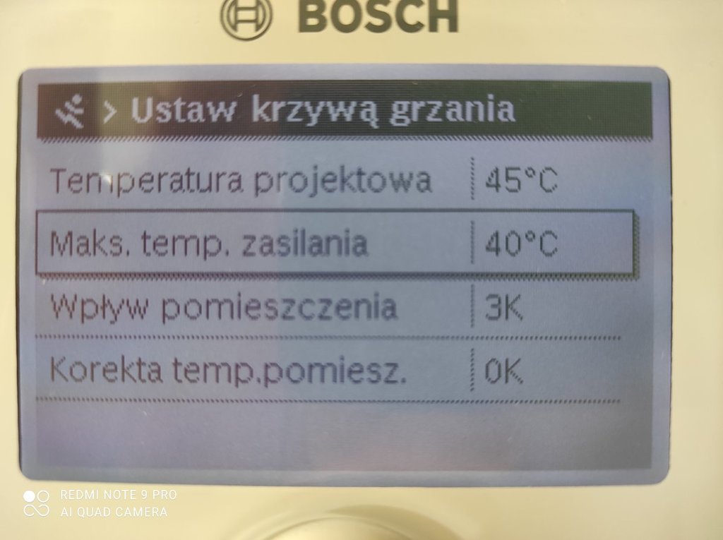

Więc po tygodniu obserwacji krzywej grzewczej krzywa dla temp (- 20) Temp początkowa 20 Temp końcowa 38 Temperatura w pomieszczaniu przy zadanej 20 stopni utrzymuje się na 19,9 kocioł nie wyłącza się wcale i przy temperaturze zewnętrznej -1 +5 pracuje na mocy 14% -20% (14% to jego moc minimalna) Grzejnik - temperatura na pietrze zadana 18,5 ale realnie jest 19,5 (termostat jest w chłodniejszym pokoju nad kotłownia a nad pozostałymi na parterze jest podłogówka i czuć jej wpływ na piętro ) Grzejnki nie są na krzywej, pracują jakby na krzywej podłogi ale jak dogrzeją to wyłącza pompkę obiegu grzejników W tych warunkach jakie były spalanie ustabilizowało się mi 8,3 m3 gazu czy to dużo ? Dom pierwszy sezon jeszcze nie zamieszkały, materiał porotherm (ale budynek stoi już kilka lat nie były robione żadne tynki i wylewki ostatnio po za płytkami w korytarzu i łazienkami ). Dom 150m2 Podłoga 9cm styropianu lambda 0,31 (niestety więcej się nie dało) Fundamenty 5 cm styrodur ściany 15 cm 0,31 Okna 3 szybowe szczelne grube Okna dachowe szczelne 5 sztuk (plastikowe) Słabe drzwi do kotłowni (stalowe) ocieplanie skosów (mam lane betonowe) - nie pamiętam ale coś nie mniej jak 24 biały styropian a może 26) ocieplenie płaskiej powierzchni strychu 28cm (pól na pół biały i szary 0,31 ) wysokość pomieszczeń 2,7m Jeden duży balkon wstępnie ocieplony (4cm) od góry i dołu ale boki i czoło balkonu nie ocieplone Czy spalanie coś spadnie po zamieszkaniu czy raczej ustawiać się na takie Czy ocieplanie ścian szczytowych od wewnątrz ma sens (te nad strychem) Ocieplenie kominów (mam kominy systemowe ale obudowane z cegły stojącej na ostatnim stropie betonowym). -
U siebie zaobserwowałem to samo (mam ustawione wpływ pomieszczania ) przy czym gdy osiągnie temperaturę wyłącza pompę. Ale nie zawsze w większości ta pompa chodzi, zobaczę przy dłuższej obserwacji. Możesz spróbować włączyć tryb oszczędny pompy dla grzejników.
A czego masz więcej, ? Ja bym dał na podłogę ale ten sterownik (cw400) nie wiem jak się zachowa jak nie masz siłownika na zaworze 3-drożnym. - Tu musi doradzić ktoś bardziej doświadczony U mnie działa to mniej więcej tak ze na kotle jest np 35C obieg podłogówki ma zadaną temperaturę 28C to CW400 reguluje tą temperaturę siłownikiem na zaworze 3D żeby ja zbić do zadanych 28C mieszając z powrotem podłogówki, na grzejniki leci bezpośrednio 35C z kotła jak jest zapotrzebowanie (grzejniki na razie mam bez krzywej grzewczej). W twoim przypadku nie ma siłownika (zawór tam jakiś widzę ale nie wiem czy do niego jest siłownik). I nie wiem jak to sie będzie zachowywać. W twoim przypadku masz to wszystko jako "podlogówka" wiec kombinował bym tak: - zawór 3D otwarty tak jak masz teraz optymalnie (żeby grzejniki nie przegrzewały i podłoga dawała radę) - ustawić krzywą grzewcza na podłogę albo tryb jako regulator pokojowy jak nie masz czujnika zewnętrznego (kocioł będzie regulował temperaturę tej podłogi żeby utrzymać temperaturę ) Ale jak to się będzie zachowywać nie wiem.

Ok zapoznam się, Od wczoraj (podłoga) zadana temp 20C w pomieszczeniu. Krzywa, początkowy 20 końcowy 40 max 45 min temp zewnętrzna -20 Grzejniki na piętrze według temp pomieszczenia. Utrzymuje ładnie 20C kocioł pracuje na 15%-16% ale taktuje od wczoraj 11 startów. Wartość zadana 25C (na kotle coś 36) jest niższa od temperatury zasilania 27C zawór 3d niżej nie zejdzie pokazuje 0% Teraz znowu temperatura w pomieszczeniu spadła to zaczął grzać temperatura 36 stopni zamiast utrzymywać niższą dłużej Obniżyłem mu na kotle na 34 i trzyma teraz na wyjsciu ( na kotle 31-2) tylko nie wiem czy jest w stanie zmieszać na zadaną 24 C -

Jak rozumieć te ustawienia wpływ pomieszczenia 3K korekta temperatury pomieszczenia 0K I jaki wpływ na krzywą ma zmiana temperatury zewnętrznej ( -15 a - 20 ) -
