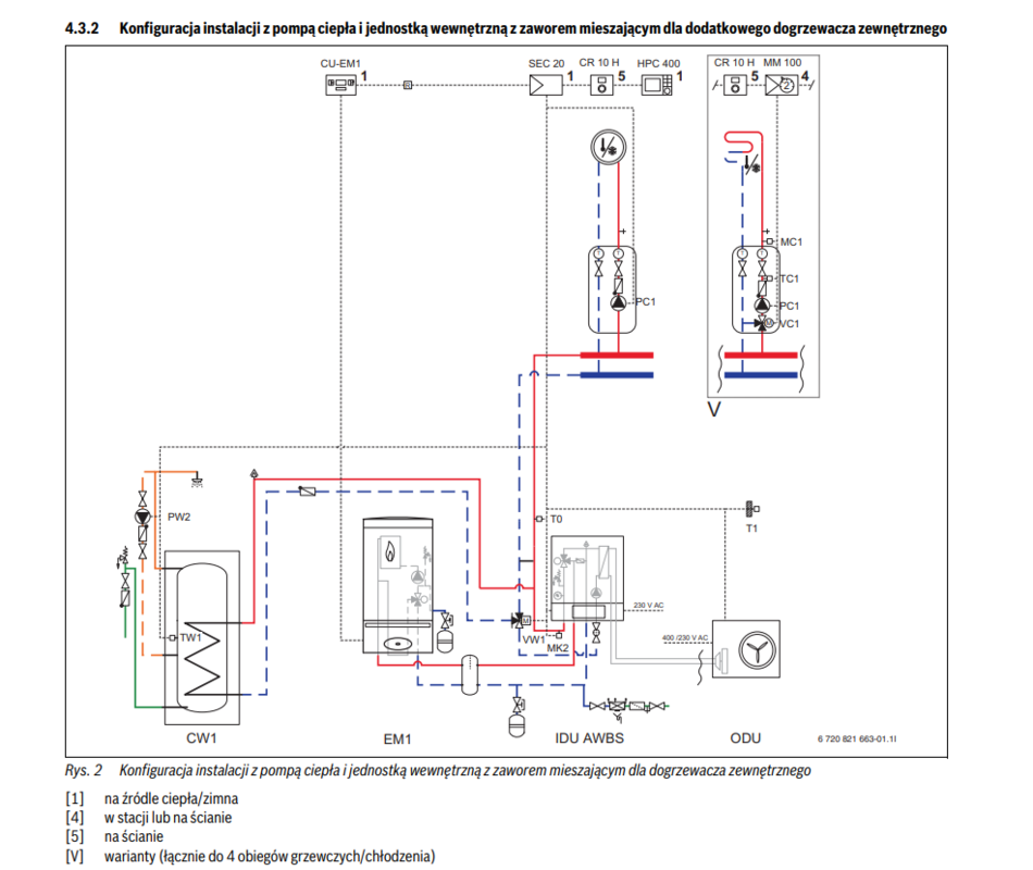

Możesz rozwinąć ? edit: doczytałem ta pompa boscha jest biwalentna nie wiem tylko jak to się łączy z obecnym systemem bo tutaj jest kolejny regulator i inne regulatory pokojowe. W dokumentacji pompy " bosch compress 3000 aws b" jest schemat połącznia, trzeba by sporo kotłownie przerobić wszystko leci pod tą jednostkę wewnętrzną pompy ciepła. I w sumie dalej nie wiem jak by to współgrało z tym co jest już zamontowane. Podzieli się ktoś schematem jak to ma u siebie podłączone w instalacji z kotłem gazowym. -

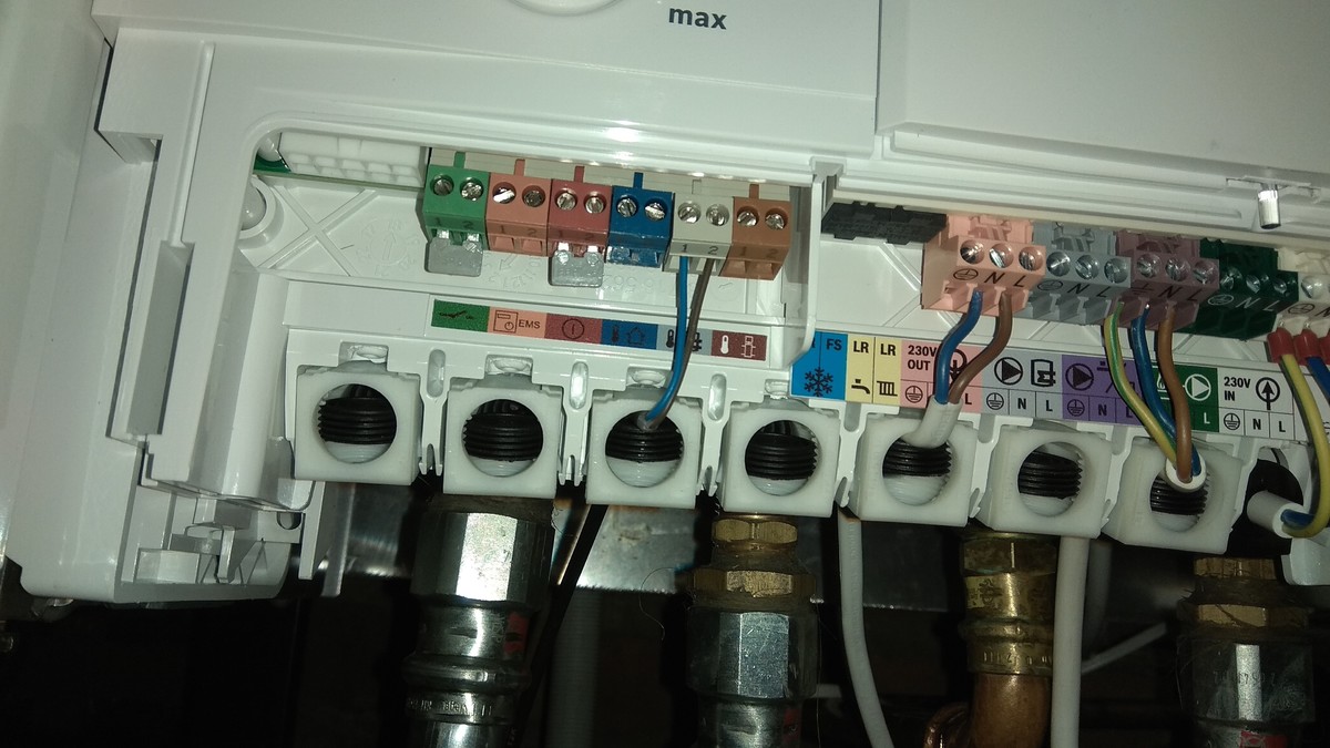

Tego nie wiem, kocioł to cerapur smart zsb 14-5c, Rozumiem ze dobrze by było aby automatyka kotła działała mimo tego że kocioł nie grzeje ? znalazłem takie zdjęcia z Internetu (jestem po za domem ) pierwsza po lewej (zworka ) może jej wycięcie da zamierzony efekt ? To pod czujnik temperatury typu ( włącz/wyłącz) -

Pytanie na razie czysto teoretyczne (chce się rozeznać w temacie) Mam zamontowany kocioł kondensacyjny ogrzewa parter (podłogówka), piętro (grzejniki) do kompletu jest sprzęgło i zawór 3D czy do takiej instalacji ciężko będzie podłączyć pompę ciepła ? Może mi ktoś miej więcej napisać jak by to wyglądało ? Pompa wpięta była by tam gdzie obecnie kocioł kondensacyjny czyli przed sprzęgłem ? Czytam ze niektórzy stosują bufor czy w takiej instalacji również należało by go zastosować ? -

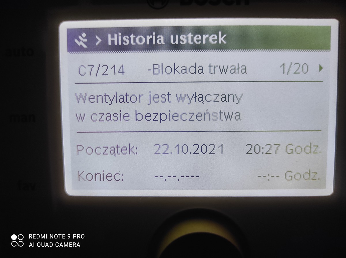

Junkers Cerapur Smart CERAPUR SMART ZSB 14-5C -problem
zip20 odpowiedział(a) na zip20 temat w Kotły gazowe

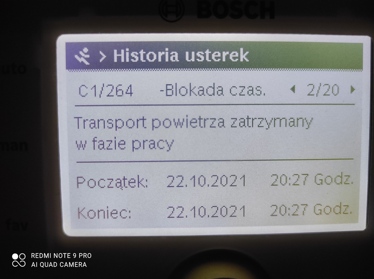

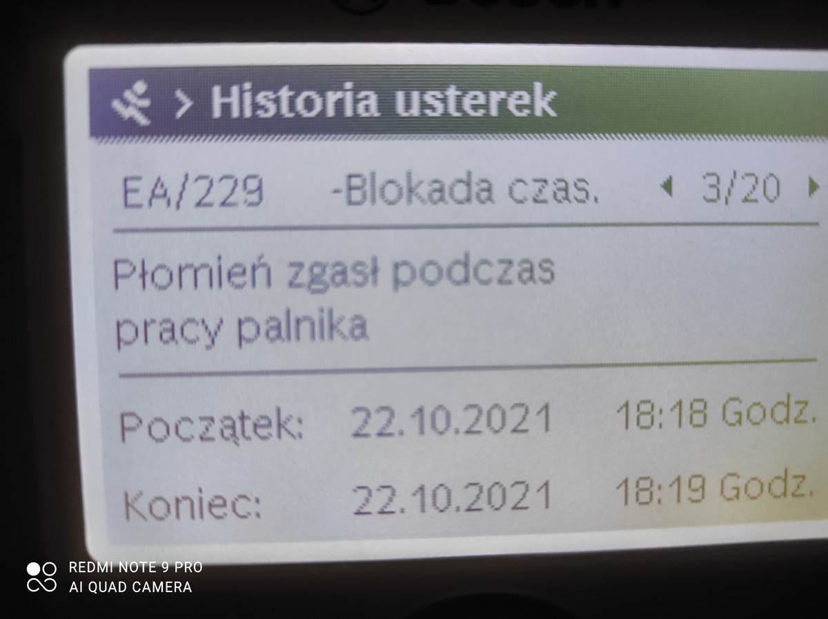

Problem nadal nie rozwiązany, kocioł wyłącza się w nieokreślonym momencie raz częściej raz rzadziej. Serwisant przyjechał i od razu stwierdził ze kocioł się dusi dławi (huczał, buczał ). Wyregulował kocioł przy max i min mocy jednak pojawił się mały problem że nie do końca szło dojść do wartości katalogowych przy opcji max. Stwierdził ze prawdopodobnie był nie wyregulowany a w ostateczności jak by coś się działo to uszkodzona jest cewka odpowiedzialna za podawanie gazu. Niestety kocioł wyłączył się po około 3 godzinach wyświetlając ten sam błąd C1/264 oraz C7/214 Po około 2 tygodniach dotarła armatura (nowe regulator gazu). Po wymianie kocioł został wyregulowany jednak na max obrotach już po regulacji zablokował się i wyświetlił znowu te dwa błędy..... Zablokował się tak ze reset nie dawał zadanej reakcji gdyż od razu wywalał błąd c1 oraz c7 ... Serwisant zdjął obudowę kotła i poruszał wiatrakiem (wtyczką ) wtedy wiatrak i kocioł się uruchamiał lub stawał (tak jak by wtyczka była nie dociśnięta ). Rozkręcił wiatrak sprawdził elementy (wszystko ok ) i wszystko wskazywało na niedociśnięta wtyczkę wiatraka, zresztą z centrali otrzymał podobna informacje ze przy tym błędzie zgłaszana była niedociśnięta wtyczka wiatraka... Wyjął zamontowaną armaturę, ponownie wyregulował kocioł i pojechał, kocioł wyłączył się po 4 godzinach wyświetlając te same błędy c1 i c4 W czwartek zrestartowałem kocioł zdjąłem obudowę i docisnąłem jeszcze ta wtyczkę (ale dobrze siedzi i nie ma co tam ruszać ). Zostawiłem kocioł z otwarta obudową i tak chodził kilka godzin kiedy byłem na budowie, stwierdziłem ze może coś jest nie tak z tym kominem (zatkany nie jest, ale nieszczelność jakaś ) założyłem obudowę kotła ale zostawiłem otwarta wyczystkę nad kotłem tak żeby zasysał powietrze z kotłowni bo ciąg jest w stronę komina. Kocioł chodził 1,5 dnia (przy czym to były dość ciepłe dni i nie wiem ile z tego to był czas pracy samego kotła ). Stwierdziłem że to jest to tz nieszczelność komina i stwierdziłem ze zatkam tą wyczystkę (gumowa zatyczka) i jak kocioł się wyłączy to mamy winowajcę. Kocioł wyłączył się ale po około 8- 9 godzinach wiec ciężko jednoznacznie stwierdzić. sobota to same testy z zasysanym powietrzem z kotłowni i bez i wyniki nie są jednoznaczne blokuje się tak i tak przy czym jak by trochę szybciej gdy tak wyczystka jest zamknięta. Uruchomiłem go kilka godzin temu na ostateczny test z otwarta wyczystka ile pochodzi i kiedy się zblokuje. Instalator twierdzi ale sam nie jest już pewny ze prawdopodobnie jest to nieszczelność komina lub wiatrak do wymiany. Od początku komin był sprawny i nic nie było przy nim grzebane zamontowana jest w nim rura kwasowa na uszczelkach na dole oparta na kolanku zamocowanym w kominie. czy komin tak sam z siebie może się rozszczelnić i czy przyrządy by tego nie wykazały - kiedy sprawdzał wyszło ze niema spalin w powietrzu. Miną miesiąc, kocił grzej kilka godzin i staje czasami się blokuje ze reset nic nie daje bo od razu wywala ten błąd po czym po kilkudziesięciu minutach reset i rusza i pracuje kilka godzin. Została wymiana wiatraka na nowy lub ostatecznie płyty głównej. Oby udało się to naprawić, strach pomyśleć gdy by stało się to w okresie minusowych temperatur. -
Serwisant ma być w tygodniu, ale kazał zdjąć obudowę i sprawdzić czy pójdzie bez, niestety ten sam problem po około 40 minutach. Tym razem błąd samego "wiatraka" bez informacji o płomieniu. -
Kocioł chodził w zeszłym roku w sumie 3 miesiące po uruchomieniu w tym roku sypie takimi błędami, ktoś podejrzewa co może być powodem. Kocioł prawie nowy a tu takie błędy

Ruszył na chwilę i znowu to C7 Wysłane z mojego Redmi Note 9 Pro przy użyciu Tapatalka
Odpaliłem kocioł po około 7-8 przerwy i sypie błędami C7/214 a po kilku resetach dodatkowo a12/815. Coś zadziałam samemu czy tylko serwis. Wysłane z mojego Redmi Note 9 Pro przy użyciu Tapatalka Teraz wyszukałem kody i tak C7 214 Wentylator jest wyłączany w czasie bezpieczeństwa. ▶ Sprawdzić kabel wentylatora wraz z wtyczką, w razie potrzeby wymienić. ▶ Sprawdzić wentylator pod kątem występowania zabrudzeń i zablokowań, ewentualnie wymienić ( rys. 46, str. 37). A12 815 Czujnik temperatury w zwrotnicy W przyłączonych dalej obwodach grzewczych może dojść między innymi do niedoboru ciepła, ponieważ nie można dostarczyć żądanej jego ilości. Nieprawidłowo przyłączony lub umieszczony czujnik. Przerwanie lub zwarcie przewodu czujnika. Uszkodzony czujnik.
