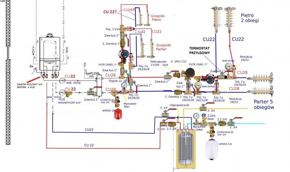

Co należało by zmienić w schemacie instalacji aby osobno grzać piętro  (sterując samymi  grzejnikami )  podłogówka może  grzać tak samo jak dół gdyż to dwa małe pomieszczania u góry.
Kocioł to ecoTEC exclusive

zastosować dwie oddzielne grupy pompowe, jedna na parter, druga na pietro
