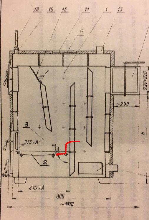

  21. Czy ważne, czy kot jest czarny czy biały? Czy bardziej na ile dobrze łowi myszy? W Chinach rowery są popularne nie ze względu na umiłowanie sportu. W tej zapadce coś bym dodał, żeby na skośnym ruszcie wszystko nie zjechało do dziury po otwarciu. Np. taka druga zapadka, opadająca pod własnym ciężarem, a podnoszona razem z główną - dodałem schematycznie taką przeciwwagę u dołu, żeby wyjaśnić o co mi chodzi, ta główna popycha czerwoną tylko do góry, do dołu czerwona spada sama. Może lepiej, jakby jakąś sprężyną były połączone zamiast przeciwwagi.
  22. Carinius, dzięki, przynajmniej bez owijania, takie właśnie miałem podejrzenia. P2ar aktualnie robi tak. Zębiec też miał coś podobnego. Ja mam Kostrzewę DS i ma takie płaskowniki wysuwane, ale nie w całości się dobrze chowają w dół, więc się często klinuje, jak węgielek zostanie. Ale jeżeli by taki ruszt się chował nisko tak, żeby wszystkie węgielki mogły spaść, to powinno działać. Można by lekki ruch przód-tył dodać, żeby się przesuwało. Co sądzicie o tym typie odpopielania?
  23. Ale pochwal się na czym polega pomysł odpopielania..., pisałeś, że już sprawdziłeś, że działa.
